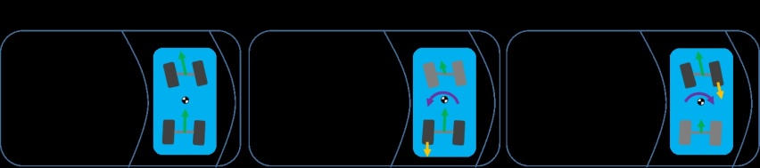

需要指出的是,这套系统有着近50:50轴荷分配,更关键的是还有iTVC 智能扭矩矢量控制系统辅助,让四驱性能的施展“游刃有余”。
这套系统会对前后轴扭矩进行智能分配和动态调节,通过分析驾驶者动力需求、车速、驾驶模式、道路坡道、方向盘转角、电机转速、横摆角速度等驾驶员操作及车辆状态信息,并融合摄像头、雷达等路况信息,识别不同的用车场景,进行最优的前后桥扭矩分配,全时域、全场景进行最优的前后桥扭矩分配,实现整车经济性、动力性及操稳性的平衡——
在经济模式下,车辆以后驱为主,能效优先;
在四驱模式开启后,Hi4技术与iTVC 系统协同,基本上90%多场景车辆都会是四驱状态,若是某个轮胎遇到低附着路面,扭矩会实现动态分配,至多从前后0:100转换到到100:0,和传统四驱先打滑再介入分配的操作逻辑比,反应时间与脱困能力明显提升。
所以在加速性能、四驱性能、操控性这几个方面,Hi4技术确实也能做到越级的表现。
