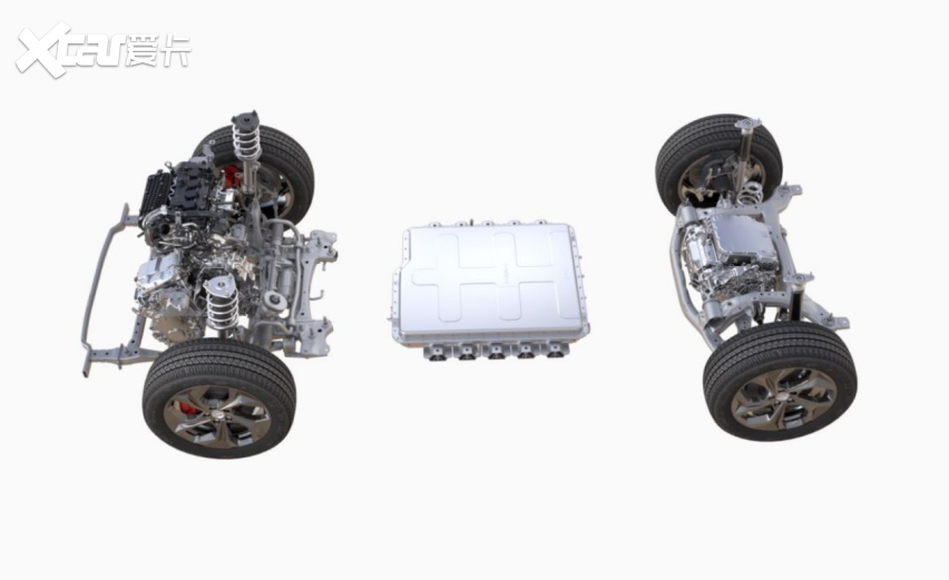

长城Hi4技术最大的创新点就在于用两个电机就实现了四驱,也就是将传统P1+P3结构的联混变速箱拆分成了两部分,双电机拆出一个放到后轴,变成了P2+P4,再通过一系列的标定和优化,就实现了电四驱。
要说这样的结构真的没有增加成本吗?如果是普通厂商,仅仅是后桥的一个150千瓦电机成本就够喝一壶了,但长城依托自己的森林体系,共享模块化电驱技术,事实上是做到了成本可控,用极低的成本完成了这套系统。或者再简单粗暴的理解一下,也就相当于只是为放在后轴的电机“拉”了一根电线过去而已。
