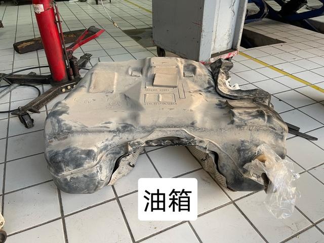

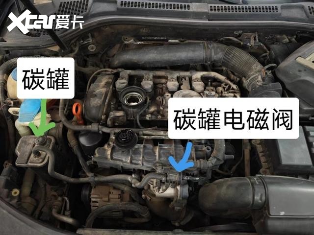

油箱是用来储存燃料的装置,材质基本上分为金属和塑料两种,由于塑料油箱的质量仅仅是金属油箱的一半,所以目前绝大数车型普遍采用塑料油箱,材质为高密度聚乙烯(HDPE),由于塑料的耐燃油渗透性比金属差,所以塑料油箱一般由多层壳体构成,成本其实不低的,所以千万不要看到塑料油箱就说是减配。油箱内外部装有很多附件,内部有隔板、燃油滤芯、油泵等,外部装有各类管路、传感器和电磁阀。我们都知道,汽油极易挥发,为了防止不必要的浪费,工程师发明了碳罐,内部装有活性炭来吸附燃油蒸汽,发动机启动后 ,中大负荷的工况下,碳罐电磁阀接受到ECU的信号后会打开,此时燃油蒸汽会被吸如到进气歧管,从而参与燃烧。
以上为常压油箱的工作原理,那么高压油箱又是什么鬼?首先高压油箱是相对于常压油箱而言的,两者承压范围不同,如果用饮料瓶比喻,常压油箱可以看作是咱们平时喝的矿泉水瓶,你用手很容易捏变形,高压油箱就是脉动饮料瓶,不借助工具很难捏变形,所以大家可以自行脑补一下。常压油箱一般可承压4-10kpa,高压油箱则可承受35kpa甚至更高的压力。
