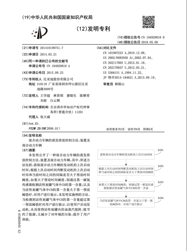

2014年,比亚迪申请了名为“混合动力车辆的蒸发排放控制方法、装置及混合动力车辆”的专利(申请号/专利号 CN201410109751.7),阐述了针对混合动力汽车的燃油蒸汽控制方案。该方案通过获取混合动力车辆的发动机的上次启动时间;根据上次启动时间判断发动机的上次启动时间和当前时间之间的间隔是否大于预设时间阈值;如果大于预设时间阈值,则通过第一碳氢传感器检测活性炭罐气体中CH的第一含量;以及当活性炭罐气体中CH的第一含量大于第一预设阈值时,对用户进行提示,以使用户启动发动机 ,从而使得活性炭罐内的油蒸汽脱附 ,既节约了能源,又减少了对环境的污染,提升用户体验。该专利已于2018年5月8日获得授权,处于生效状态。

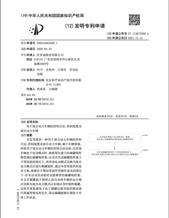

比亚迪在PHEV领域深耕20多年,对插电式混动技术的各个系统都进行了深入研究,积累了大量创新技术,申报了多项发明专利。在一项发明名称为《用于混合动力车辆的控制方法、控制装置及混合动力》的专利申请中(申请号/专利号 CN202010561609.1),阐述了当混合动力车辆处于电动模式时,根据预先建立的碳罐吸附模型确定碳罐吸附量;以及在所述碳罐吸附量大于预设值的情况下,将所述电动模式切换为混合动力模式以进行碳罐脱附。该方案可以在不增加零部件等硬件成本的情况下,在未启动发动机时也能够预估碳罐吸附量,并且在碳罐趋于饱和之前自动将车辆的运行模式切换为混合动力模式以实现以及时脱附碳罐,有效地避免由于碳罐过载导致的燃油蒸汽泄漏等情况的发生,保证碳罐能够长期处于有效工作状态。
通过该技术,比亚迪不仅解决了PHEV常压油箱汽油蒸汽自由脱附的技术难题,还做到了“一静三得”:一静,优秀的NVH,行车中可实现无感、快速完成汽油蒸汽脱附;三得,实现快速脱附、高效发电、养护发动机。同时,当长时间EV行驶下,6天左右会短时启动发动机,同时发电、润滑和脱附,既合法又合理。
