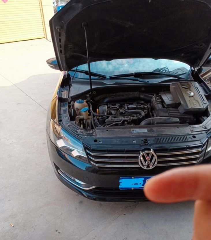

出现烧机油问题是发生在去年,在路上行驶突然机油灯报警,于是我立刻把车开到了修理厂去检查,看看是哪里出现了问题,拔出机油尺时目测机油尺油位已经在最下限还要再低一点,于是就让师傅好好给检查一番,该换的配件就换,一定要整原厂的,耽误几天是小事,车一旦出现大问题那就是大事儿了。

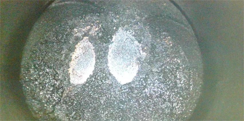

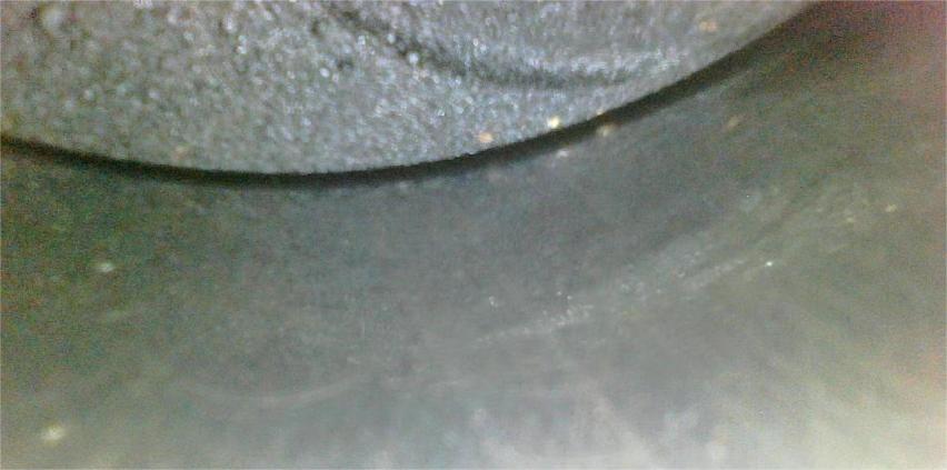

首先内窥镜检查了缸壁和活塞顶,缸壁没有拉缸,但活塞顶积碳是很严重的,随后又检查了废气阀,没有很明显的渗油痕迹,可以pass掉。最后就是检查了涡轮和气门油封,也都没有什么问题,最后得出结论是活塞环不刮油了失去张力,给出的解决方案是换活塞环,如果不想换那就先挺着凑合着开,实在挺不住了再说。言外之意就是挺不住了那就大修呗??大修我是万万不能接受的,毕竟身边有的朋友大修过车辆,给出的教训那真的很深刻,所以不到万不得已我是肯定不能大修的。既然目前没有好的办法那就先硬挺着吧。
来修理厂检查,一探究竟

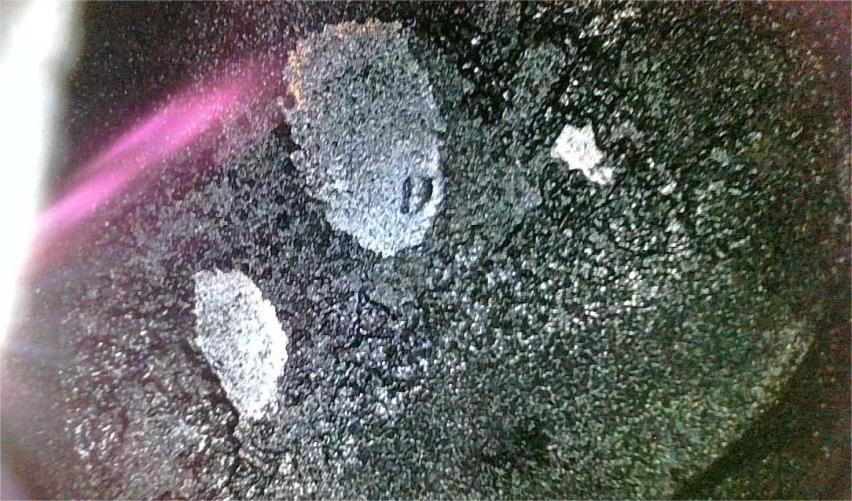

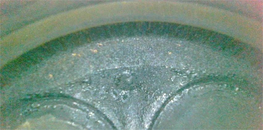

缸壁没有拉缸迹象,活塞顶积碳很严重,已经结痂了

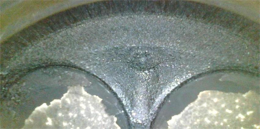

另一个缸内喷油嘴更严重,之前冷车打火就有抖动的感觉

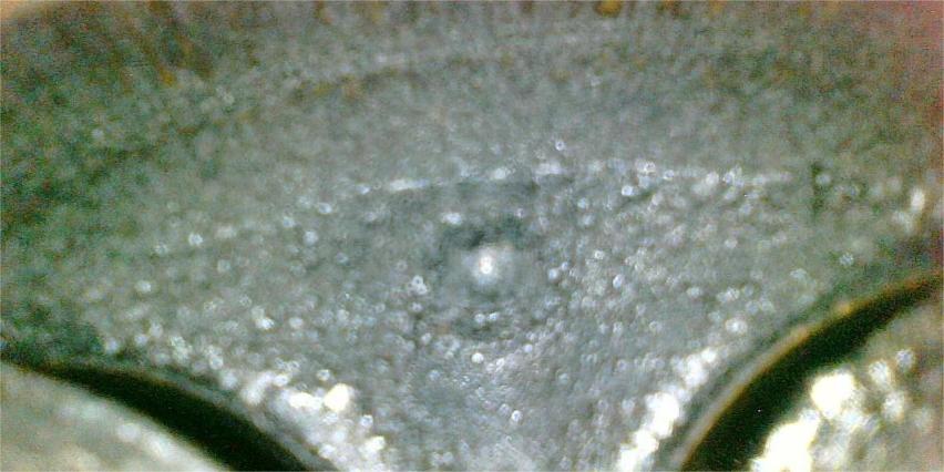

三缸内的积碳也是如此,但是不太明白为什么就中间这块干净。

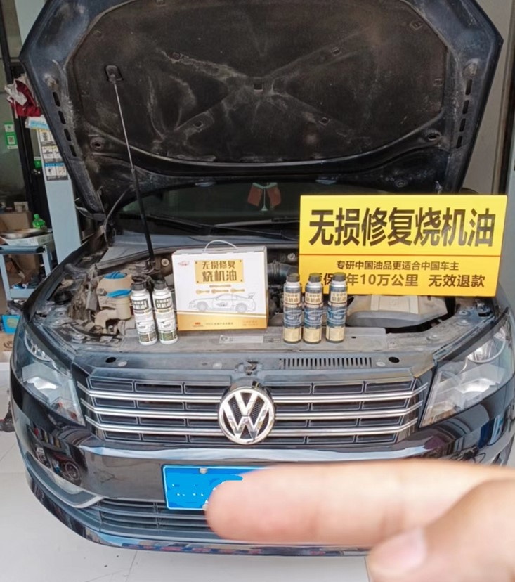

事不宜迟先联系该产品店铺的客服,经过相关沟通与了解之后确定了使用方式和方法,而且特别嘱咐使用前后活塞顶部照片一定要留存方便做对比,该说不说该产品确实有点小贵,希望效果与之成对比吧。

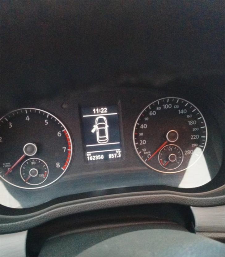

用前记录一下行驶里程为162350km

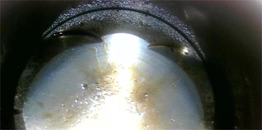

按照客服指导与说明书的建议,燃油款修复剂一箱油加三瓶,机油款修复剂直接倒进发动机里(货到先保养,先加机油款再加机油,然后按着保养周期走)剩下的就是行驶了。客服说一定不要超过12天跑完一箱油,虽不理解为何有这么严格 要求,但是肯定有道理吧,也许这样修复效果是最好的!!为了更好的清洁油路和积碳,释放活塞环,,每天上下班尽量多绕一绕路多跑跑,周末就更不用提了,基本绕着我们小县城转圈跑。。这一来二去,跑了四箱油左右,也就是两千公里吧,这期间除了第二箱油提示要补机油,后续还是很稳定的,废话不多说,上图看看效果。

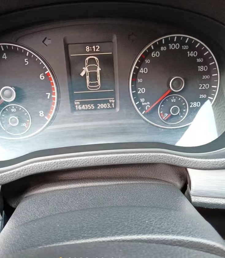

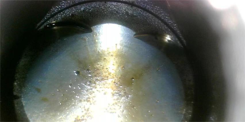

四箱油总里程行驶至164355公里

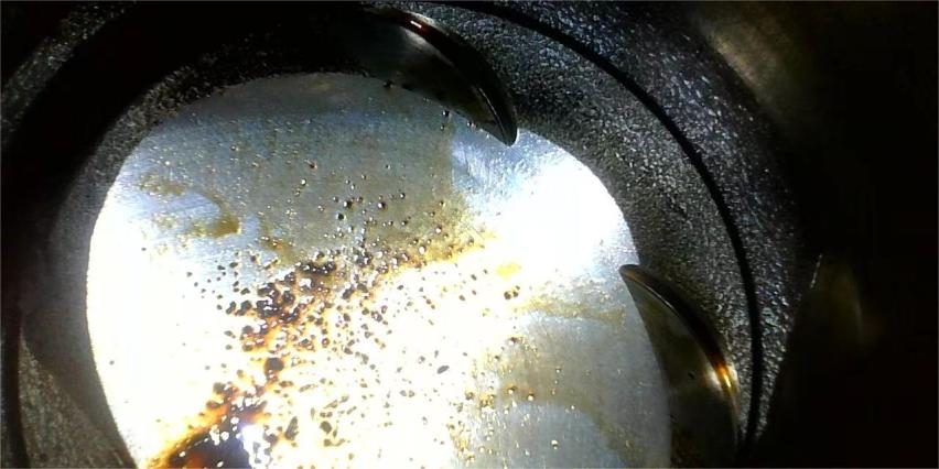

活塞顶部积碳清理很干净,有点晃眼

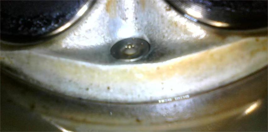

2缸喷油嘴周围积碳清理的也很干净

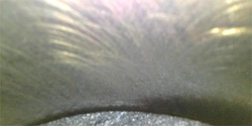

3缸镜头拉近,能隐约看到活塞顶部的纹路
3缸喷油嘴周围积碳清理的也非常不错

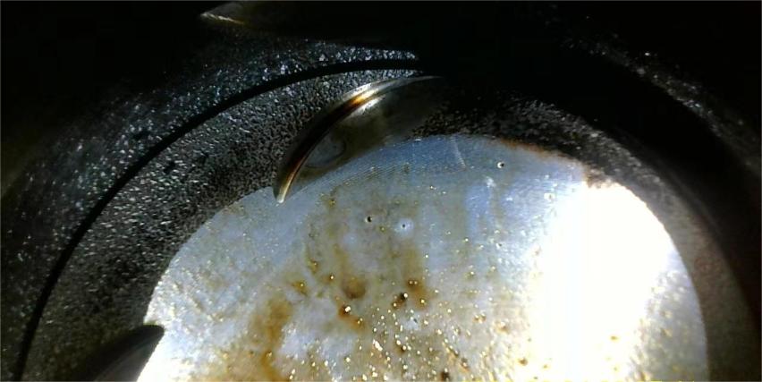

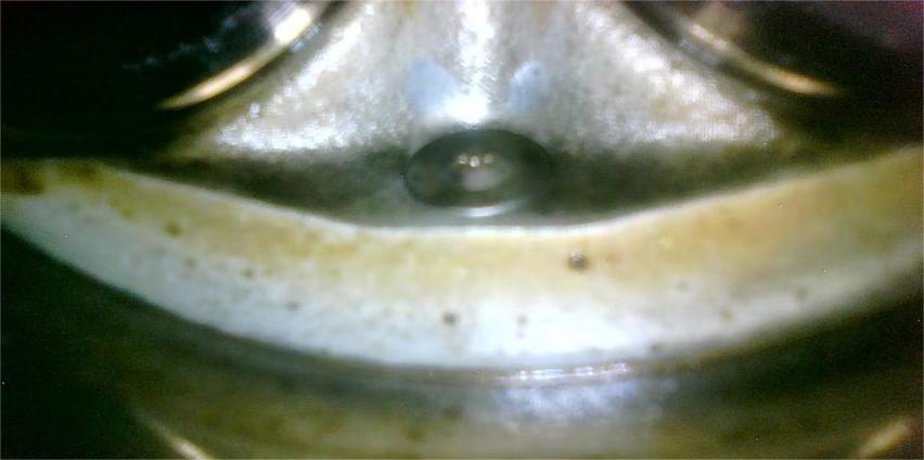

4缸活塞顶部清理的很干净
4缸喷油嘴积碳清理的也很干净,清洁力度真不错
