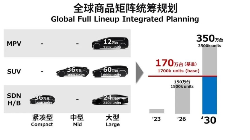

在活动中,丰田透露BEV Factory负责研发的首款丰田次世代BEV产品,将于2026年上市。同时,2030年丰田全球BEV销售规模预计达到350万台,其中次世代BEV产品将占到170万台的水平。此外,BEV Factory总裁加藤武郎表示,“用BEV改变未来。对汽车、制造、工作方式的变革,一定可以为丰田带来更好的发展。”

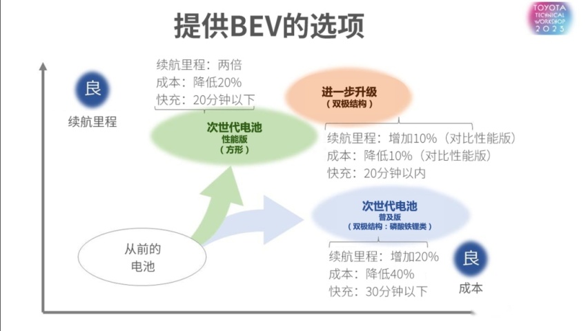

首先针对BEV产品最重要的组成部分——动力电池,丰田在次世代BEV产品上采用的锂离子电池,将根据不同车型定位提供“性能版电池”和“普及版电池”。
其中“性能版电池”将于2026年率先面世,它采用三元锂结构,相比传统三元锂电池提高了电池能量密度,在结合经过优化的车辆空气动力学之后,续航里程将达到1000km,电量从10%充至80%最多仅需20分钟。此外,性能提升的同时,“性能版电池”还实现了比现有三元锂电池的成本降低了20%。当下市场中具有1000km续航里程的电动车普遍售价偏高,相信未来更低成本的丰田“性能版电池”量产后,能够加速1000km续航里程纯电车的普及。
续航超1000km 押宝电池技术丰田能否打破未来汽车市场格局?

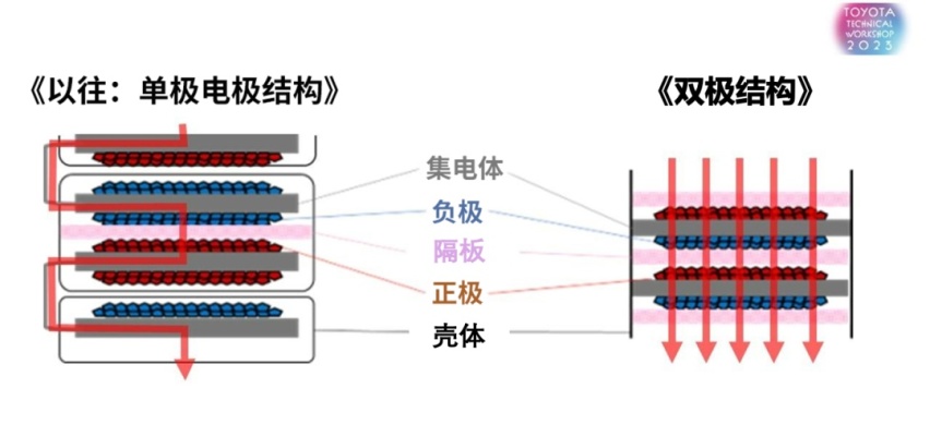

至于“普及版电池”则采用磷酸铁锂结构,未来将具有更加入门的定位,相比传统磷酸铁锂电池,“普及版电池”应用HEV镍氢电池上采用的双极结构。通过这一技术的应用,可使续航里程比目前增加20%,电量从10%充至80%最多仅需30分钟。同时,“普及版电池”采用的新结构实现了零部件的降低,这由此实现了成本降低,相比现有产品可降低40%。
在“性能版电池”和“普及版电池”之外,丰田还规划了“高性能版电池”,目前正在研发之中。该电池在结构上采用了双极结构和高镍正极材料,在该技术作用下,相比“性能版电池”,“高性能版电池”的续航里程还可提升10%,达到1100km左右,电量从10%充至80%最多仅需20分钟,成本则降低10%。

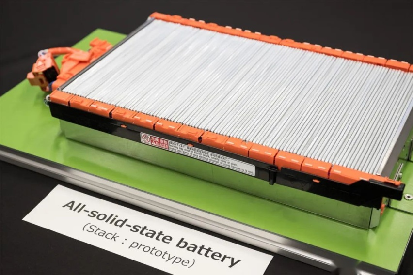

即使已经有能力将动力电池续航里程达到1000km以上,但是丰田还不满足于此,在本次活动中还公布了对于全固态电池技术的研究。目前,丰田已经突破性解决了全固态电池的耐用性问题,将加速进入量产阶段,有望于2027-28年实现量产。

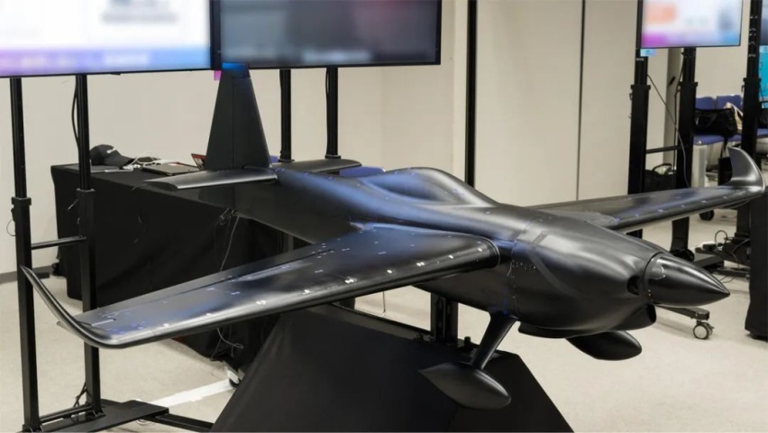

对于提升纯电车续航里程,起决定性的不仅是动力电池一环,更需要电驱系统、车身空气动力学等部分的协调配合。在车身空气动力学部分,如何降低风阻无论是在燃油车时代,还是新能源车时代,都是一个世界性难题。目前丰田正在与三菱重工业宇宙事业部共同研发,实现将火箭的极超音速技术应用于汽车,从而为降低车身风阻带来新思路。应用该技术的车型,可达到0.1Cd风阻系数。

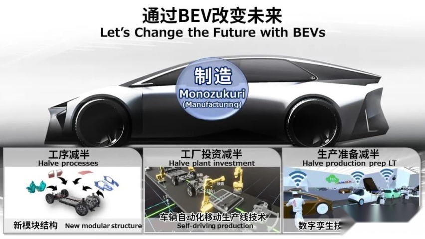

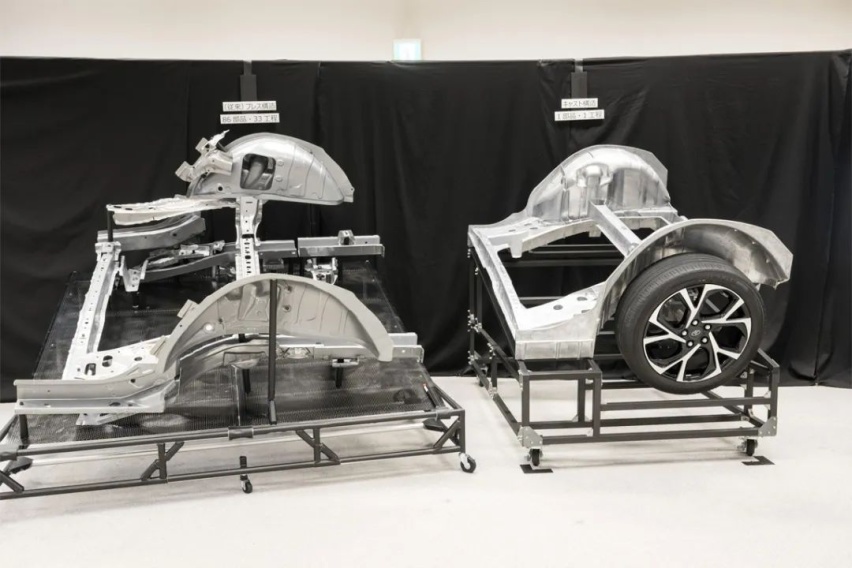

在全新电动汽车工厂,丰田也将开始使用一体化压铸技术,次世代BEV车体将分为前、中、后三大块模块,使用大型铝压铸机减少焊接组件,简化生产同时降低成本。并且,丰田将开发全新车辆自动化移动生产线,同时兼容数字化,打造没有传送带的高度灵活的工厂,可减少50%的生产流程和工厂投资。

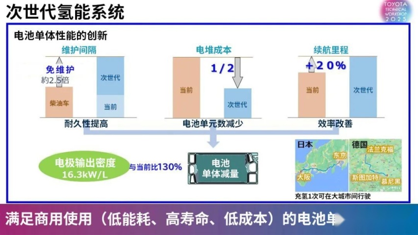

氢能源领裕再精进
对于丰田来说,最擅长的氢燃料电池领域在此次技术交流会上也公布了最新的进展。丰田表示,最新的次世代氢燃料电池预计2026年实现商业化,并且在性能方面也有进一步提升。
在耐久性方面,次时代氢燃料电池需要保养所间隔的周期与燃油车相比,延长了2.5倍。与目前的电池单体相比,次时代氢燃料电池在电堆成本减少一半,续航里程还能增加20%。在储氢方面,目前的储氢罐都是碳纤维桶型,会占用车辆内部空间。而未来丰田新研发的异形储氢罐将采用马鞍形、平板形,提升空间利用率。

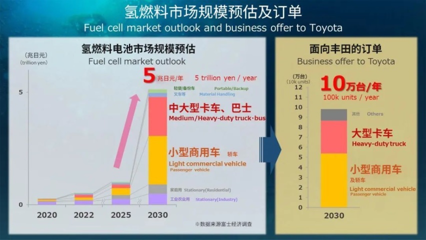

丰田预估,在2030年将会收到约10万台氢燃料电池的订单,氢燃料电池市场将以商用车为中心实现增长。
