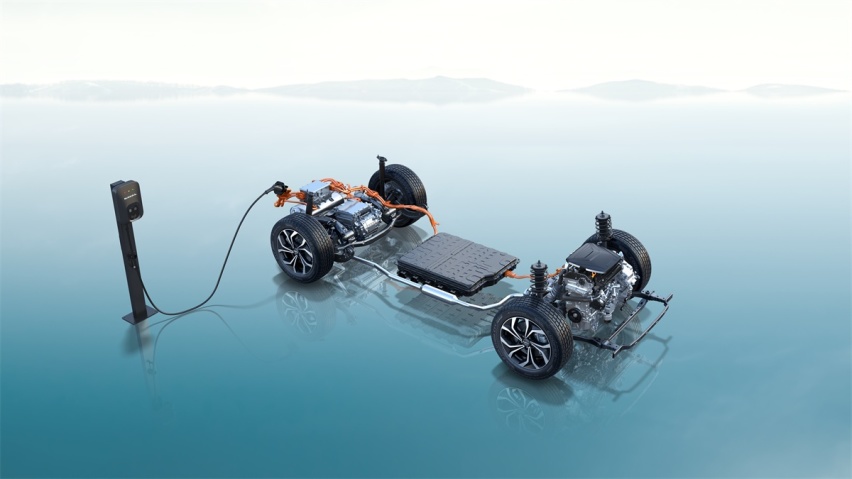

但新能源车,特别是如今插混车的四驱系统,我们管它叫分立型四驱,它的结构是这样的:车头的燃油机和电机作某种形式的耦合,在不同工况下以EV模式、油机直驱或者混合驱动形式发力。而在这类系统的后桥,还会有一个独立的驱动电机单独驱动后轮。通过一套功率及扭矩控制系统,对前后桥上的这两格完全独立的动力系统进行控制,进而实现四驱功能。
长城的Hi4电驱系统实际上从结构上就属于前述的这种分立型四驱。从结构上看,Hi4电驱系统属于P2构型插混系统+后独立电机架构。它的前桥动力系统是这样的:一台1.5T或1.5L(根据搭载车型的不同版本而有区别,但都是1.5排量)汽油机,通过一台中间轴型混动变速箱连接到前桥输出轴。其中,长城“魔改”了原始的P2构型混动变速箱,它在P2构型的中间轴(原始状态P2中间轴只有一台驱动电机)上安装了一台驱动/发电二合一电机,而且还加了直驱齿轮,这也就意味着,Hi4由于有了二合一电机和直驱齿轮,它可以在某些工况下实现发动机直接对前轴驱动,传动效率会非常高,甚至要高于传统的MT变速箱(由于只有单齿轮传递动能,机械损失不大)。
Hi4电驱系统的后桥也很有看点,作为分立型四驱,它也装了独立的电机,但大家要知道的是,Hi4的后桥电机输出功率,和前桥发动机+P2电机的功率是类似的,甚至于后桥电机有150千瓦的功率,还要比前桥那套油+电驱动系统动力更大。这个也是Hi4区别于其他分立型四驱系统的地方。
而这套系统的日常工况和其他车企的四驱系统也有明显区别。其他车企一般是前驱模式,后轮只有在特殊时候(如急加速等)才会介入动力。而Hi4是这样的:在正常铺装道路,没有极端路况的正常工况下,低速和中速区间,Hi4采用后电机驱动模式,在需要动力介入的情况下,前桥油机和电机介入,但整体动力偏向是后轮驱动。换句话说,搭载这套Hi4电驱系统的枭龙MAX实际是后驱车
那么它会不会有后驱车在极端工况下的甩尾等现象?不会,因为Hi4电驱系统还有一套非常先进的实时扭矩控制系统。这套扭矩系统是目前国内在实时扭矩控制的精度等方面,最先进的系统之一。
它的控制精度基本可以实现四个车轮在通过不同摩擦系数的路面时,能单独对每一个车轮的扭矩进行控制,还能单独对某一个车轮进行制动,还能把100%的动力输出到特定的输出轴上。这个控制能力基本上是目前国内顶尖水平,哪怕相对于一些友商的,搭载在百万级车型上的四驱系统还有一定的技术差距(主要体现在单车轮扭矩控制精度上),但考虑到Hi4电驱系统的普惠特性,在20万这个级别,长城这套四驱系统可以说是现阶段最先进的。
实际上,Hi4电驱系统最有杀伤力的不是它的技术架构,而是它的成本控制能力。它在混动变速箱上,没有采用其他友商使用的P1+P3构型,而是使用了相对低成本的P2构型,再通过结构改进,克服了P2构型存在的先天不足。而正因为没有在前桥安装大功率电机,所以Hi4系统的前桥部分,实际上需要较多的发动机介入。但又因为有P2电机的存在以及直驱齿轮的存在,即便相比同级其他友商的系统,这套系统前桥的发动机介入频次会更多,但实际油耗却能保持在和其他车企相似的水平上。
而后驱动力模式,也让搭载Hi4电驱系统的枭龙MAX,在日常驾驶时,驾驶感受和极端驾驶状况下的车辆动态安全性能,都要比同级其他采用前驱的产品更好。P2电机、后桥大功率电机,再加上适中的电池组容量,这一切使得这套系统的实际成本可以做到很低。换句话说,搭载这套系统的长城新车,无论是现在的枭龙MAX还是之后会推出的Hi4版新款大狗,又或者是以后的其他车款,这套电驱系统将在未来,成为长城汽车新能源车的技术主力。
