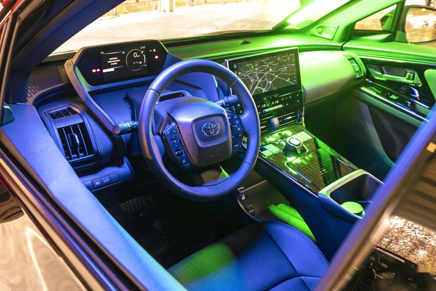

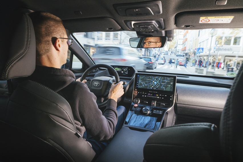

不过,驾驶者可能要有个心理准备:在宽大的中控台和位置很低的方向盘之间可能会觉得有些束手束脚。此外,方向盘安放位置有些不寻常,容易遮挡查看仪表盘的视线。据称,这一设计也有实际意义,可以省去HUD抬头显示系统。或许是原因之一,但想来不止如此。
近年来,丰田正在研究一种全电动线控转向系统。传统的转向系统通过方向盘与转向轮之间的机械连接进行工作;应用线控转向后,便可以免除机械连接。因此,bZ4X将提供“异形方向盘”供选择。丰田异形方向盘转动角度设定为±150°,无需换手打轮即可完成转向。而且在这一过程中查看仪表盘的视线基本不受阻碍。

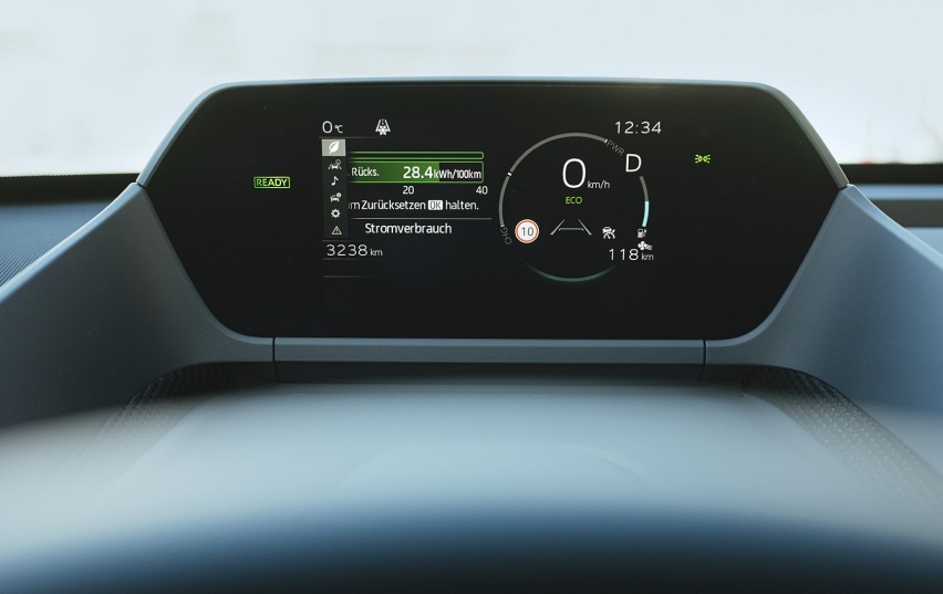

创造方便查看的条件也不是说能看到多少信息。显示屏上的内容可以配置,但其上并没有用来显示太多信息的空间。比如电池电量与剩余里程,这些对电动汽车驾驶者来说十分重要的数据羞答答地躲藏在小小显示屏的边缘。出发点或许不错,不过可能也没多少值得称赞之处。即使考虑到bZ4X来ams“做客”期间正值电动汽车相对弱势的冬天,其续航表现也只能说稀松平常。
一方面,这款纯电动丰田车很难达到WLTP工况下的续航里程。另一方面,应该指出的是,我们的经验表明,就电动汽车而言,厂方宣称的续航里程和日常通勤测试中的实际情况之间的差异可能相当大。
按照官方宣称的数值,配备前轮驱动的bZ4X每100公里电量消耗应为16.7千瓦时。实际情况中,即使使用ECO节能模式,至少也要有21.8千瓦时流经电机绕组。续航能力相应受到影响:最多280公里。还能接受,但在更严格的ams测试工况下,百公里电量消耗值达25.9千瓦时,续航几乎无法突破230公里。比这更令人恼火的是,电池的当前电量不是以百分比来显示的,只能通过一个小条柱状图的长度来判断。

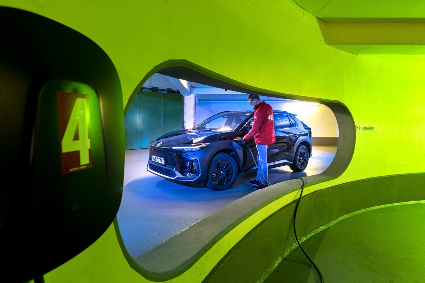

说一段测试日常中的轶事:在某个-4℃的霜冻天,我们用bZ4X开启了从慕尼黑到斯图加特的出差之旅(两地相隔约220公里)。车载电脑给我们吃了定心丸,若出发时电池电量满格,续航里程可以达到250公里。当然实际情况却是:从慕尼黑到斯图加特市中心220公里里程的道路上,bZ4X开向了充电站。没记错的话,它的电池容量为71.4千瓦时。
我们这辆电动车也没提供多么热切的帮助。导航系统确实能根据要求搜索充电点,但并未自主将其纳入路线规划。在这一点上,bZ4X的大多数竞争者表现要智能得多。
这些竞争者也打出了快速充电的名声。尽管使用直流充电器时bZ4X的充电功率最高可达150千瓦,但它总能抵御“诱惑”,拒绝按这样的速度充电,在我们穿越寒冷地带的测试中,充电功率迅速下降到30千瓦以下。超过35分钟后,SOC(电池荷电状态,即电池中剩余电荷的可用状态)从23%上升到65%以上,我们才得以继续前往斯图加特。

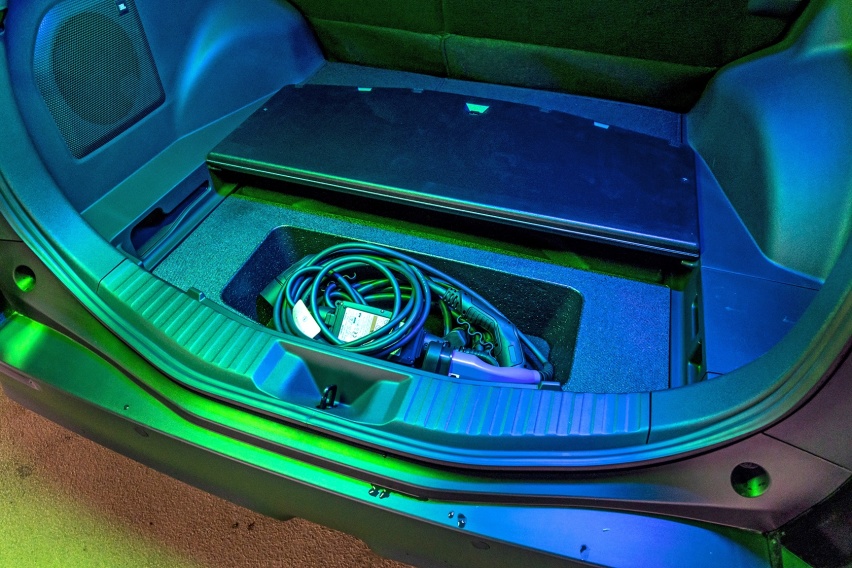

即便使用编辑部地下车库交流充电墙盒,这款电动汽车的充电速度也是十分“克制”。很遗憾目前只能从交流电网中获取单相电,而可选的三相充电器要等到今年晚些时候才能提供。
听起来好像不是什么大问题?但实际上是承诺了7.4千瓦,却只能保证4.6千瓦。原因在于德国针对正确配置的交流充电墙盒在一个相位上最多允许使用4.6千瓦,以便在单相充电时避免所谓的不平衡负载。因此,这款电动汽车充电的功率大约是4.4千瓦,也就意味着从0到100%所需充电时长为13.75小时。
