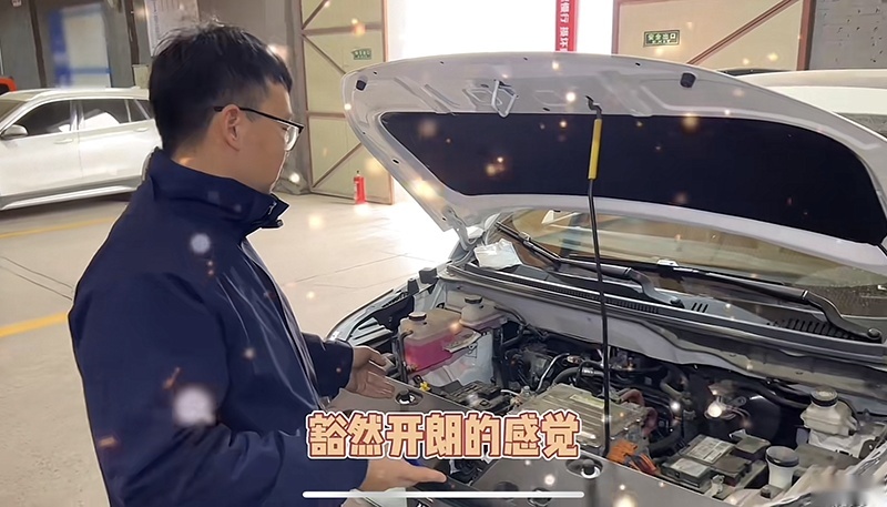

接下里,咱把机盖打开起来,因为这是一台电车,所以它的这个机舱呢,跟油车有很大的不同,这个电车的机舱可以说打开之后就是一种豁然开朗的感觉,为什么说有这种感觉呢,因为该车的轮旋、纵梁、减震器、翼子板骨架……非常明显的全部展现在你的面前,这种展现形式在我们检查车辆时非常容易进行观察检测。

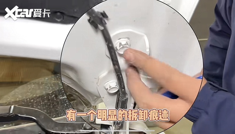

话题有点走偏了,咱们继续检测车辆,咱们看到这台车的机盖螺丝有一个明显的拆卸痕迹,包括这台的翼子板螺丝,漆膜数值都是非常低的,只有80左右,但全车呢,大家可以来看下车顶,车顶呢是100多点的数值,所以说呢,它这个漆面数值是偏低的,很好的证明了该车的前机盖和翼子板是有一个更换的情况。

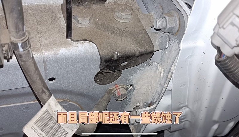

接下来咱们再来看它的前部,通过检测发现,该车的这个水箱框架,跟原车进行对比,发现存在一个明显的新旧不符情况。通过观察该车的纵梁,纵梁是比较脏,但是它的水箱框架,是一个非常干净的一个状态。通过进一步检测发现,该车它的前防撞梁螺丝也是有一个明显的拆卸痕迹,而且该车的纵梁还有一处明显的后期打胶痕迹,说明该车的纵梁就是梁头部位、是有一个损伤的,然后进行一个修复。而且该车的左前纵梁,也是有一个明显的修复和变形的,并且局部还存在一些锈蚀。
二手车检测查博士带你去验车:前嘴一套纵梁修复,这台比亚迪元pro你要吗
看完车辆前部问题,咱们上举升机,再来看看该车还有没有其他问题。根据进一步检查发现,该车的的纵梁是没有切割焊接的情况,只是头部位置有过变形修复的。但是针对于这种车,尤其是这种小型车,它的纵梁变形之后呢,就已经损害它整体的结构强度了,如果下次再发生碰撞的话,可能会对大家造成一个更大的伤害。所以,如果你碰到这种车况,价格合适,你会入手吗?欢迎评论区告诉我。最后再啰嗦一句,如果大家有买车或者卖车需求的话,一定还是找一个专业的第三方来做一个完整的车辆检测,这样才能保证大家的权益。
