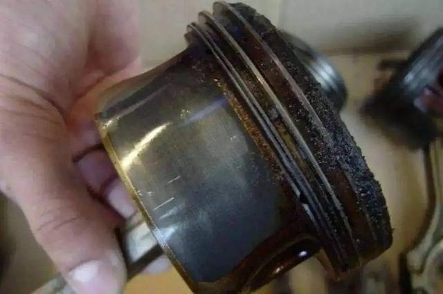

为了验证活塞环问题,我们来看拆下来的活塞环,拆下的2.4的发动机内部的配件还是比较干净的,只是活塞环是堵塞了,这台车的活塞环设计和大众奥迪是完全一样的,螺旋撑簧的活塞环,这个环它没有任何的卡滞,弹性没有问题也没有被卡在活塞内,但是沟孔完全堵塞了,油环就失去了刮油的能力。那机油就会顺着活塞环直接的在缸筒内燃烧掉。后面就是活塞顶大量积碳的开始生成。
活塞环这个位置的机油温度远远高于了其他部位的机油油温,比涡轮中的机油油道温度也要高很多。环体在正常工作时候大约是150度,而发动机出现一些不良燃烧,此处温度会提升到接近200度。机油最先会在这里失效,我们选择换油的周期,在机油最差的工作部位失效之前换掉。由此可见,很多的发动机设计上似乎有缺陷,但是通过保养可以把问题规避掉,这也就是为什么同样是2.4和2.0的发动机,有的十五万公里也不会拉缸,而其他没有安装机油喷嘴的车几万公里出现拉缸。
