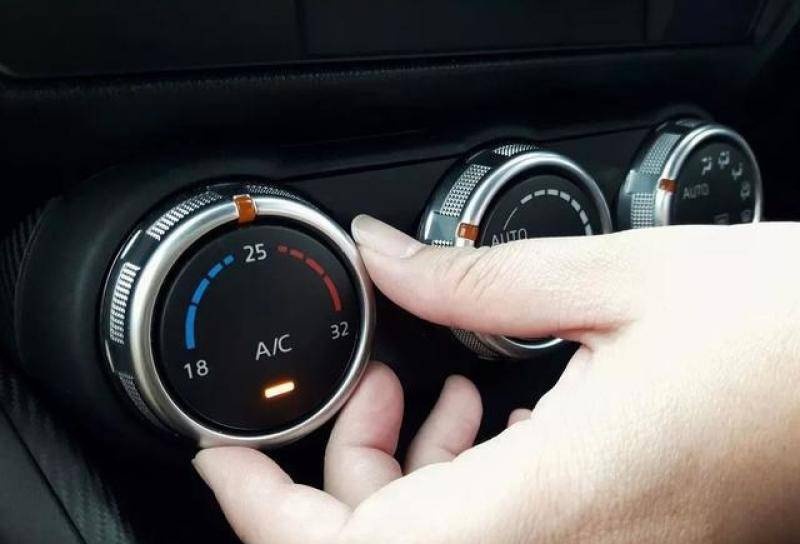

大家夏天停车熄火前会先关空调A/C开关吗?
十年老司机:当然会,不关掉空调开关,再次启动时会造成电路过载!
新手小白:不会!熄火后,空调等电器会自动关闭,保证启动电压的正常!
夏天停车熄火前,不关掉空调A/C关掉会伤电瓶吗?
对于现在比较新的车子来说,夏天熄火停车的时候,是没有必要特意地去关闭空调的,汽车启动的一瞬间,电瓶会专心地给起动机供电。
虽然压缩机确实是靠发动机直接给带动的,但是车启动的时候,压缩机有缓启动功能。当车启动的时候,压缩机的动力输入会被切断。当处于低转速工况的时候,压缩机的转速是缓慢提升的,不会一下子增加发动机的负担。
* 有一种说法,提前关A/C能防霉变、异味。那么是真的还是假的?
理论上来讲,这种说法确实是有一定的道理的。直接熄火的话,空调管路里面温度还是比较低的,热空气就会在空调管路里面产生冷凝水,这东西有可能会导致细菌滋生。但是,要想把空调管路里的冷凝水吹干,得提前很长时间就把A/C关掉了。所以,现在的很多汽车都有鼓风机延时开启的功能的,熄火后,鼓风机会工作一段时间,对空调箱内部部件进行通风除湿。
也就是夏天停车熄火,能直接熄火锁车走人?
没错!比较新的车型,夏天停车熄火后,不用担心以上那些问题,直接熄火锁车走人就行!像蓄电池过载、发动机启动困难、空调管路容易滋生细菌、有异味等等问题,厂家都已提前解决了。
