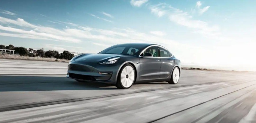

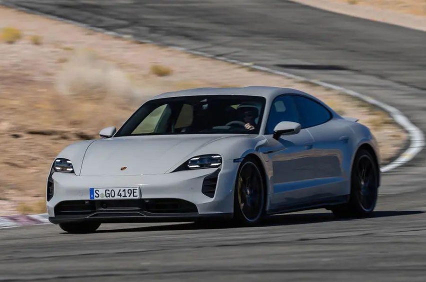

其实电动车的极速普遍不高,并不是因为电动车做不到更高的速度,就是因为大部分厂家不愿意去做。保时捷Taycan和特斯拉Model 3Performance的极速都能做到260km/h。开过几年车的老司机都知道,在同样的动力水平下,一辆车的极速其实是跟变速箱是有很大关系的,变速箱档位越多,理论上就有机会做到更高的时速,当然前提是后段扭矩也要能支撑得起。大部分电动车目前都是单一速比,也就是减速器只有一个档位,所以最高时速自然就低很多。

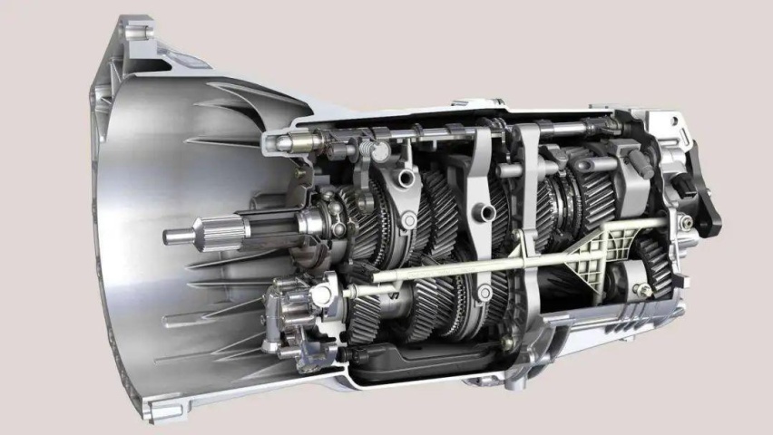

有数据显示,一台电车每减重10%,那它的行驶续航里程就能增加5.5%。修过车的朋友都知道,燃油车的变速箱是非常重,并且后期非常容易出故障的。能适应电车这种高转速的变速箱,它的技术成本和维修成本就更不用说。
厂家忽悠我们?为什么电动车的极速不如燃油车?
舍弃变速箱不仅能够降低车辆制造成本,同时能明显提高整车续航水平,并且还能减少日后维护的成本。一举三得,厂家何乐而不为?把变速箱舍弃掉成为业内主流做法,我相信厂家肯定有考虑过自身成本和用户成本的问题。

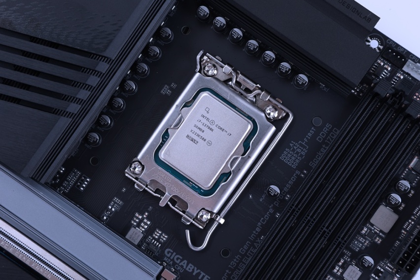

很多时候确实厂家会考虑到我们的实用性,为我们去做很多减法。最近懂哥在装新电脑,以生产力为主需求,所以我一开始选了i713700的CPU,但看了眼价格对比发现直接上到13700K差价才三百多块钱。我很明确知道自己用到超频那部分性能的概率极小,但就是觉得差价这么低让人很纠结。

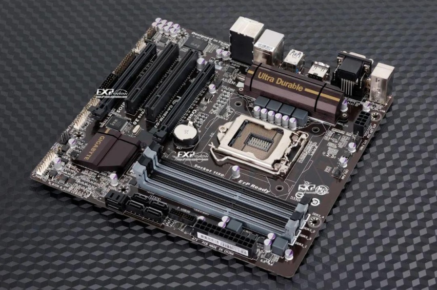

后来我算了一笔账,假设我选了带K的CPU,主板需要升级Z系列才能发挥它的全部性能,另外因为超频的功率和发热都会非常大,那么散热和电源这些全部都需要跟着升级,这么算下来整套没个两千根本下不来。
