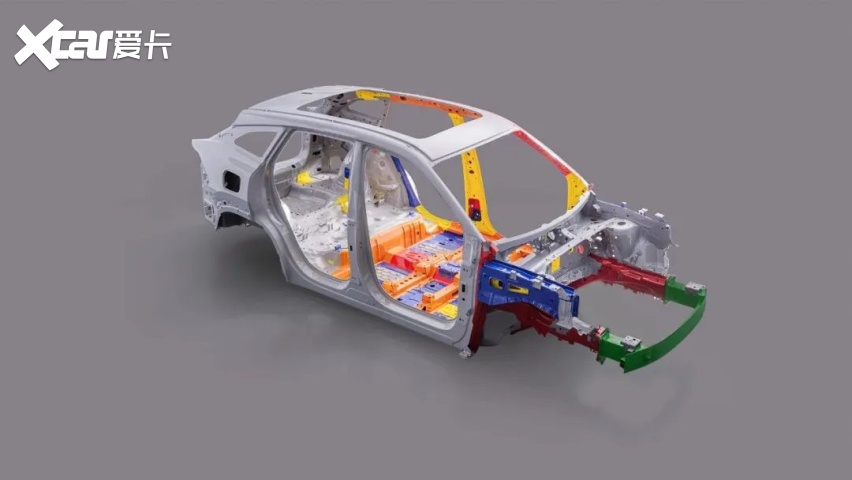

随着镜头的推进,我们首先看到的是粗壮厚实的前防撞梁。来自吉利的工程师李昊徽介绍,银河L7采用的是5毫米厚度的航天级7系铝合金,这种材料由铝、镁、锌合成,主要用于飞机机翼等部位,强度极高。大家熟知的豪华车型奥迪Q5L,前防撞梁厚度也仅3.5毫米,也不及银河L7的厚实,更遑论同级竞争对手普遍采用的钢制防撞梁了。
在坚固的防撞梁后端,是长度29厘米的吸能盒,这个长度也比很多豪华车更长。“发生对撞的时候,可能对方已经溃缩到纵梁,我们银河L7的吸能盒才开始溃缩。”李昊徽如此解释长吸能盒的意义。
而在防撞梁之后,是吉利著名的“三叶草卸力结构”,通过“两主一辅”三条传递结构路径,来提升前方碰撞安全性。
看到这里,可能大家要说,大多数碰撞并不一定是正面撞击,现实中的交通事故可不会只挑你的防撞梁、吸能盒来撞。
的确如此,所以银河L7对侧面碰撞的防护更是到位。众所周知,沃尔沃发明的笼式车身结构享誉汽车行业,近水楼台先得月,吉利银河也从中吸取了宝贵经验。银河L7采用一体式冲压门环设计,热成型钢板厚度高达1.4毫米,让整车扭转刚度达到了惊人的23000牛米。
这还不够,在车辆底部,吉利首创了四纵四横地板结构,用1.8毫米厚的双层钢板结构,在电池包周围形成了超高强度框架——就这个设计细节,银河L7的整车强度就完全可以吊打市面上的燃油车型。
在我们看不见的地方,车身门槛、纵梁的框架内,还藏有尼龙玻纤骨架、环氧树脂的CBS加强块,既吸能,又能抗侧面撞击。
镜头移到车辆尾部,可以看到橙色的后防撞梁,虽然没有采用铝合金,但却是采用980兆帕的高强度钢搭配12.6厘米的超长吸能盒。一句话,它的屁股也很硬!
