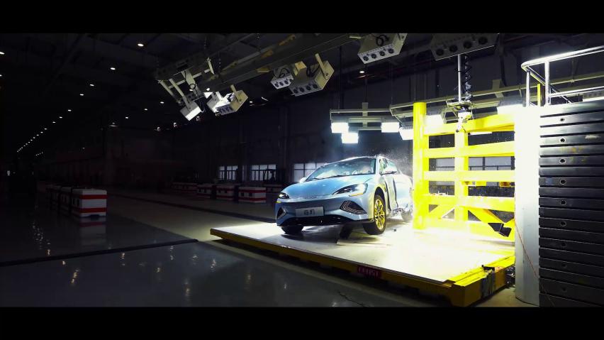

比亚迪海豹CTB在本次双面侧柱碰挑战中,使用同一台车,在一次标准侧柱碰的基础上,再次进行侧面柱碰。第一次碰撞试验,比亚迪海豹整车以32km/h的速度和75°的角度,撞击254mm钢性柱,随后同一台车进行叠加第二次碰撞试验,以副驾驶后排撞击点进行侧柱碰试验。

双面侧柱碰试验(第一次侧柱碰)

试验结果显示,比亚迪海豹整车结构最大变形量183mm,相比传统燃油车平均300mm左右的变形量,搭载CTB技术的海豹最大变形量减小了120mm左右。表明CTB电池车身一体化技术很好地提升整车结构强度,确保从前到后各个撞击位置的结构安全。
