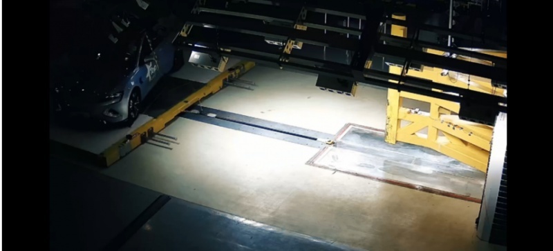

比亚迪海豹CTB在本次双面侧柱碰挑战中,使用同一台车,在一次标准侧柱碰的基础上,再次进行侧面柱碰。第一次碰撞试验,比亚迪海豹整车以32km/h的速度和75°的角度,撞击254mm钢性柱,随后同一台车进行叠加第二次碰撞试验,以副驾驶后排撞击点进行侧柱碰试验。
双面侧柱碰试验(第一次侧柱碰)
双面侧柱碰试验(第二次侧柱碰)-插入动图

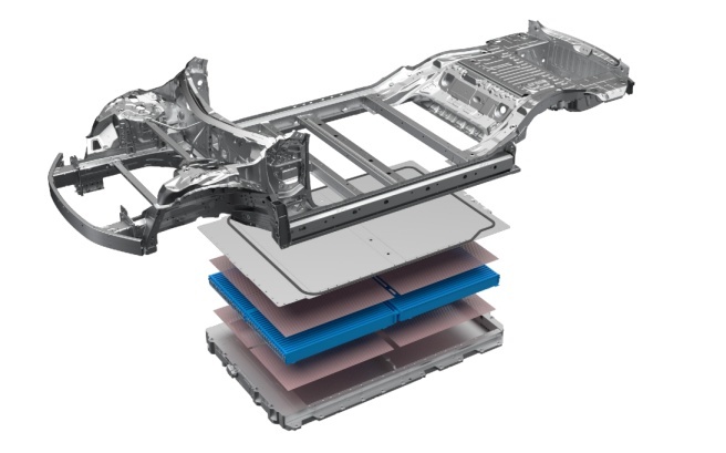

CTB电池车身一体化结构
CTB技术以“电池车身一体化”为核心设计理念,并且在“蜂窝”中找到灵感,结合刀片电池独有的长方体结构和超级强度,衍生出“类蜂窝铝”结构,带来电池成组技术里程碑式的革新,通过将刀片电池包与车身刚性连接,二为一形成完整体,将地板(电芯上盖)-电芯-托盘三者与车身集成,形成高强度的“整车三明治”结构。
在CTB技术加持下,刀片电池包与车身集成后,宽包电池作为刚性体结构件加强了车身环形结构,同时优化电池包边框结构设计,电池上盖、电芯和边框参与整车传力,进一步加固底盘结构,平衡整车重心,使整车强度大幅提高,安全性达到行业领先水平。
