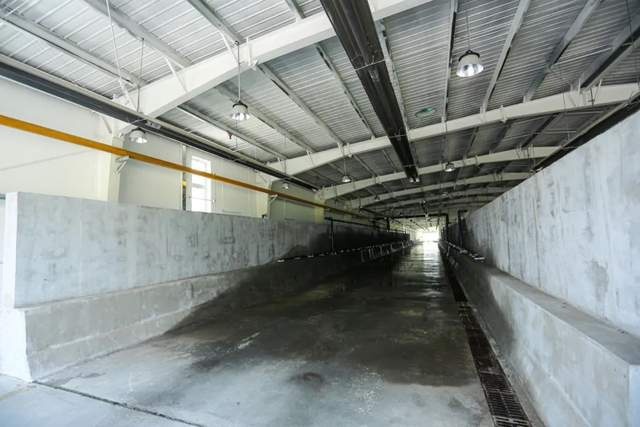

这里也有许多大众集团的“唯一”,比如大众集团亚洲地区唯一防腐试验区,车辆在这里面主要是开展18周的动态腐蚀交变试验,主要就是考察比如整车车底的下部、底槛、基础件、钣金件、油漆、耐腐蚀性能等。
