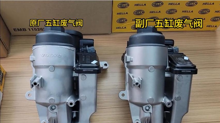

沃尔沃废气阀分为两种,五缸发动机和四缸发动机,五缸机器的废气阀和机油滤清器底座连在一起,因为一起更换机油滤清器的底座,所以更换成本较高,原厂的要2000元附近,有些修理厂为了省事,直接更换掉上面的废气阀的膜片,这种办法也可以,但是用不住,短期能改善,中期很快再次老化损坏,最好的办法就是更换总成。

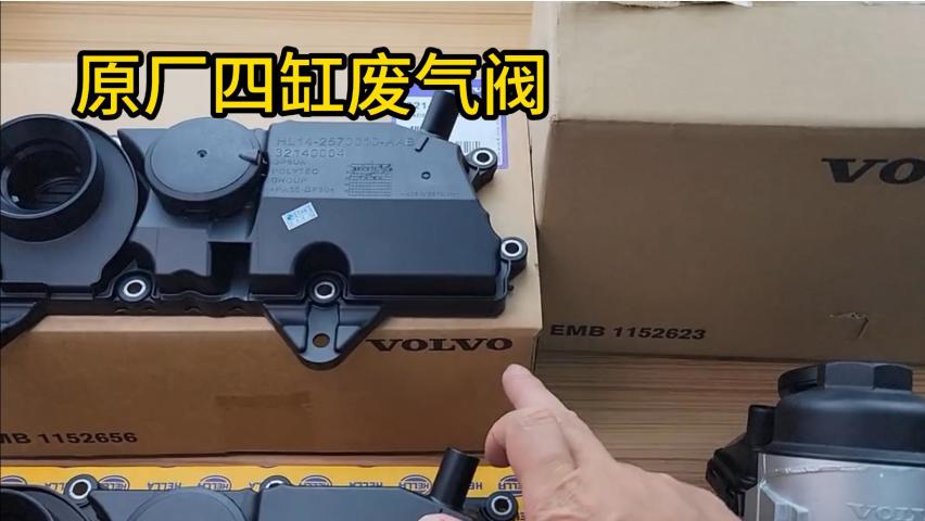

四缸废气阀比较简单,更换成本不高,有的地方也称作集油器。我们来看下五缸和四缸的废气阀长什么样子,左边上方是原厂的四缸废气阀,下面是副厂替代件,右侧上方是五缸原厂废气阀,下面是副厂替代废气阀。替代配件,价格便宜不少,不过真用不住,替代配件的更换成本是原厂配件的一半,五缸车差一千元,四缸车差200-300元的。
讲实话,真不如直接上原厂配件安全省心安心。在更换新的原厂废气阀后,使用寿命大部分是两年,还会面临再次更换的情况,这和大众奥迪的废气阀的使用寿命也都差不多,没有办法,原车装车件是质量最好的配件,所以一个道理,原车装车的活塞环,烧机油后能不换就不换。
