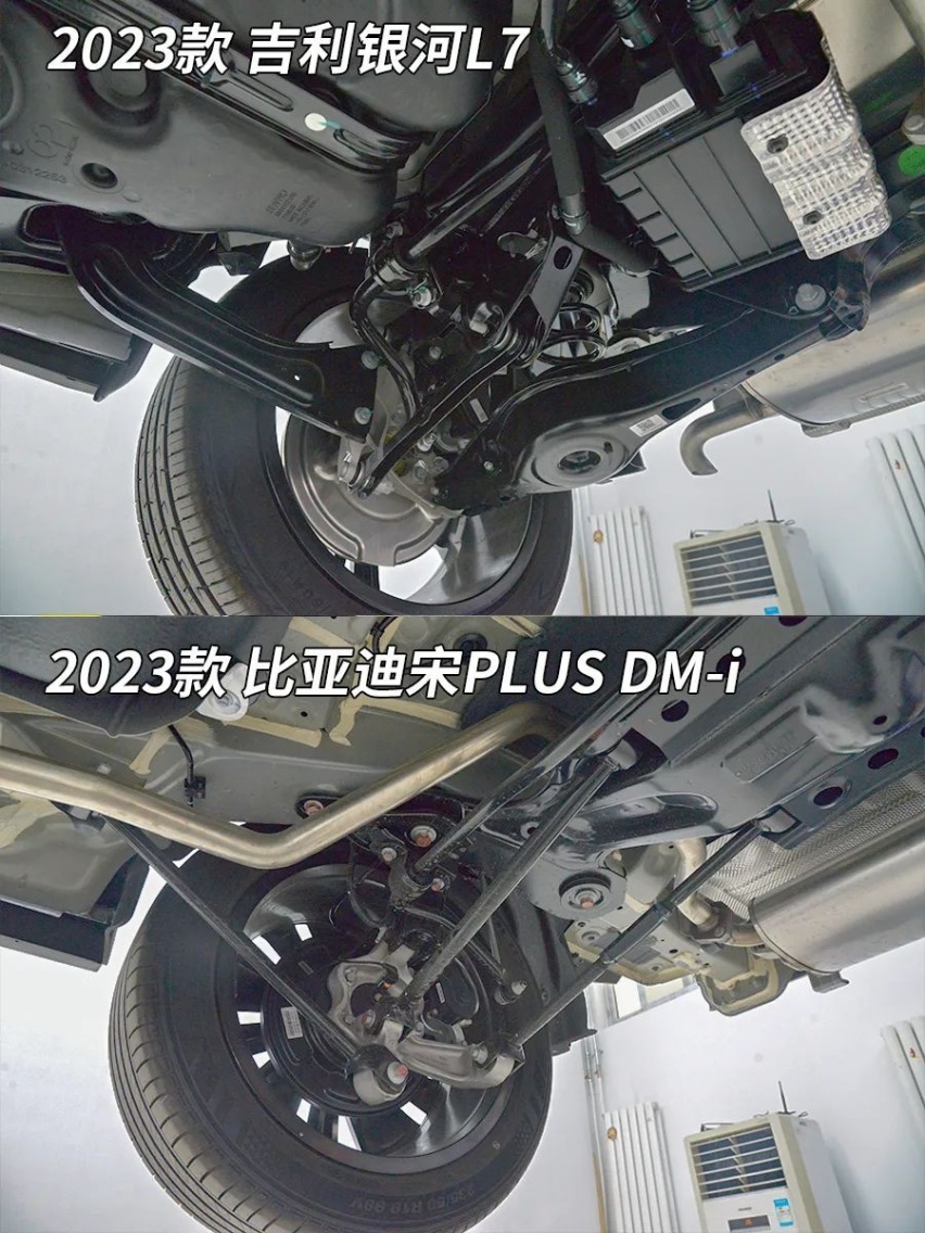

悬架方面,两车的前悬均为麦弗逊结构,不过宋PLUS DM-i后悬为我们熟知的三根“柱状”悬架,吉利银河L7的后悬为“三横一纵”的四连杆结构。虽然宋PLUS DM-i悬架经过舒适性调校,但是悬架结构决定了它的上限不高,在经过较大颠簸的时候,车内人员能感受到有多余的跳动,只有在平坦路面才能感受到不错的舒适性。而吉利银河L7开起来能感受到底盘比较扎实,没有松散感,路过坑洼路面的时候,悬架没有多余的弹跳,有种欧系车底盘的味道。

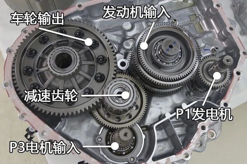

变速箱方面,宋PLUS DM-i为单挡结构,在低于70km/h的时候,由电机直驱,能带来平顺且安静的驾驶体验,不过超过这个速度之后,就会变为发动机直驱,由于没有档位,所以只能靠发动机转速来提升车速,所以在高速行驶的时候,发动机噪音会变大,油耗也会增加。而吉利银河L7采用三档DHT结构,让电机和发动机始终处于最佳工作区间,所以它在拥有比宋PLUS DM-i更出色的低电量油耗之余,还拥有更强劲的动力性能,百公里加速为6.9秒,同为2023款的宋PLUS DM-i仅为8.3秒(8.5秒)。
