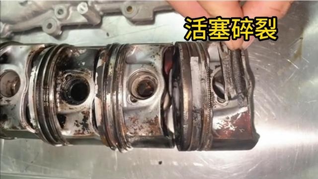

影响缸体工况的现象是爆震,爆震分为无感爆震和有感爆震。无感爆震是先点燃后压燃,而有感爆震是先压燃后点燃。
有感爆震属于慢性病,活塞向上运行压缩过程中混合气自燃,活塞还没有达到上止点就被混合气爆燃向下推动,上下两股力量对抗,就产生了严重爆震。严重爆震会导致敲缸,缸内的压力瞬间上升到400MPA以上,这是普通缸内压力的30-40倍,超强的对冲力量导致活塞碎裂气门破裂,也可以理解成爆缸,发动机彻底不能使用。有感爆震在低速出现还能挽救,在高转速出现基本就是瞬间报废,大油门链条喀嚓声、车身震动,需要立刻收油门,高档低转速滑行,直到汽车停止运行。有不少报道ATS变速箱异响 ,变速箱乱响脱档,那都是爆震了,所以ATS活塞碎裂的非常多。当然所有的直喷发动机都可能在养护不当的前提下出现类似的问题,这类急加速下出现的有感爆震也可以称作超级爆震,是极度危险的发动机工况。
无感爆震在很多车上会出现,活塞运行到下止点开始向上止点运行的过程中,混合气还没有等到火花塞点火,就被气缸内的高温点燃,这种爆震会产生电脑读取失火状态,在行驶中我们感觉不到,或者很轻微的感觉,不是持续发生,偶发生在一定的转速区间内。短期电脑会调整点火提前角来适应无感爆震,但是会因为混合气提前点燃导致发动机短期高温,因为混合气能被提前点燃,也印证了气缸内的环境问题已经高于了420度。量变到质变,势必引发缸壁高温传递给机油,机油衰减非常快,高低温油泥不断加速生成,积碳也更多快的堆积在活塞顶,恶性循环造成更多的爆震次数,最终引发烧机油和超级爆震大修发动机。
有一种比较特殊的无感爆震,明显能感觉的故障现象,在低速加油的时候有滴滴答答的声音 ,速度起来后声音消失。因为低速加油门发动机负荷大,进气门打开排气门完全关闭状态,缸内压力大,速度起来后进排气门不断有瞬间的同时开合的现象,缸内压力变小声音消失。该现象属于无感爆震的升级版,距离发动机产生有感爆震就不远了。
不管是无感爆震还是有爆震,都是这几个因素导致的:1、燃油标号不对;2、燃油品质不好,不做有效的油路清洁,燃油使用一段时间后,会在油箱形成胶质水分杂质类的油菌,不断影响新鲜燃油的加注变质,最终影响了燃油的燃烧质量;3、火花塞更换不及时,到公里数一定要更换;4、燃烧室积碳太大,导致气门和燃烧室积碳都很大,严重影响了发动机的压缩比,这就类似于用打火机烧猪皮和用喷枪烧,效果截然不同,喷枪是加压的,同样的火焰只要加压,温度就会提升数倍;5、发动机温度过高,机油衰减,防冻液缺失,节温器损坏,降温风扇不启动,烧机油等问题都有直接的关系。
