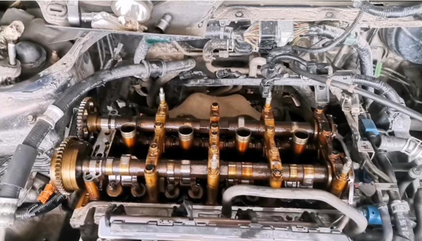

第一,单向阀损坏。这是比较常见的现象,很容易被忽视,从7-12万公里都可能出现老化失效抽走机油,导致大量的机油消耗。检查单向阀有种比较简单的土方法,土办法只能验证单向阀是不是彻底损坏,不能作为单向阀初期负压数值差异的依据,在单向阀初期损坏是无法按照这个办法检查到的。怠速热车打开机油盖,把机油盖放置在机油加注口,机油盖会不断的跳动,证明该车单向阀没有问题或者是没有彻底损坏。和单向阀相连接还有一根废气管,容易在使用中被负压抽瘪,导致机油出现过量消耗或者怠速不稳定抖动等现象。

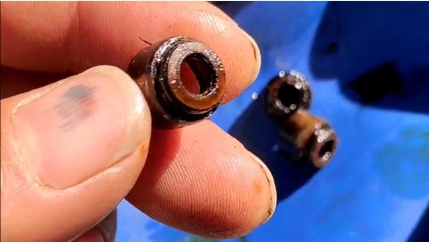

第二,气门油封老化。个别车辆机油更换不及时使用品质差的机油,气门油封提前老化,保养周期过长,在一个保养周期内燃烧的灰分物进入机油过多,再好的机油也顶不住,酸性的油泥会一点点腐蚀气门油封。市面上除了个别车型气门油封在几万或者十万公里出现正常老化,奥德赛的气门油封老化的概率不大,一旦在十几万公里发现该车气门油封老化,一定是机油平时养护不当导致的,打开缸盖可以发现很黑很厚的油泥。需要更换原厂的气门油封,灰色是进气门的黑色是排气门的。
第三,活塞环堵塞刮油不干净烧机油。不管是小孔径活塞环还是波浪大孔径的活塞环都会被堵塞导致烧机油问题。发动机拆下来的活塞,活塞顶的积碳不算很严重,这和很多车友认为烧机油的发动机活塞顶积碳就一定很严重是有差异的。活塞顶的积碳多和少都会导致堵塞活塞环发生烧机油问题。波浪形的油环,很多人认为波浪环就可以杜绝烧机油,其实在第三道油环的位置,一样有不少的堵塞物导致无法正常刮取机油出现烧机油问题。所以,波浪环还是一体环都会出现堵塞油环烧机油。
第四,缸压和缸壁测试检查。有些车辆因为长期机油使用不当,以及油路清洁不及时,在机油和燃烧爆震的影响下,活塞环的气环会逐步形成窜口状态,此时缸压不正常,需要拆开活塞更换新的环体。一般日系车缸壁磨损都不是太厉害,内窥镜检查缸壁就可以排查,很简单,除非真的用假机油,那另当别论。
