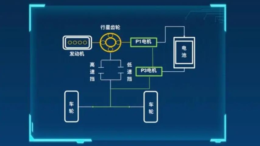

1.5T发动机+4档混动

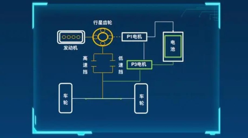

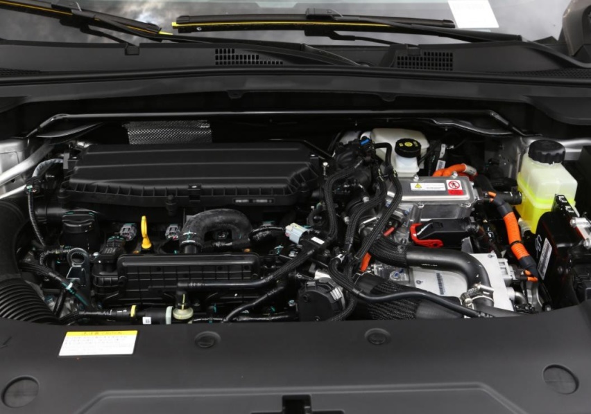

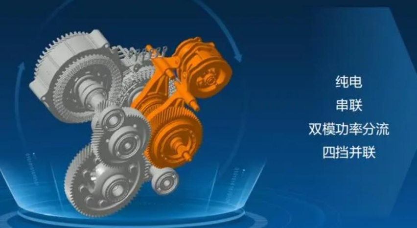

浩瀚发动机的附件改为电动驱动,减少了内燃机本身的负荷,通过高压缩比等设计,混动专用发动机的热效率达到45.18%,和目前主流的混动专用发动机没有代差,新车的创新技术则在于结合了功率分流和P1电机+P3电机多挡串并联。
2023款风神皓瀚HEV,9.99万的混动车,解读4档DHT变速箱
动力经过行星齿轮后一分为二,一不分通过变速箱传递给车轮,另外一部分经过P1电机后再次分流,不仅可以为电池充电,还能与P3电机实现串联,在并联模式下,原理和3挡混动一样,但更高的档位意味着在高速行驶时可以降低转速,尤其车速突破110km/h时,在高速公路上巡航时可以降低能耗,适合经常跑高速的用户。
而在市区行驶时,车辆根据电池的电量自动在P3电机直驱模式和串联模式下切换,电池可以直接给P3电机供电,也可以将P1、P3电机串联后驱动,当然缺点也比较明显,那就是普通电混的电池容量小,无法长距离纯电行驶,和插混的能耗依旧有差距。

HEV版本全系的动力系统没有差异,204马力的内燃机配上双电机,综合最大功率达到292马力,综合最大扭矩为565Nm,在sport运动模式下,百公里加速时间为6秒,最高车速为170km/h,在10万内的SUV中值得肯定。

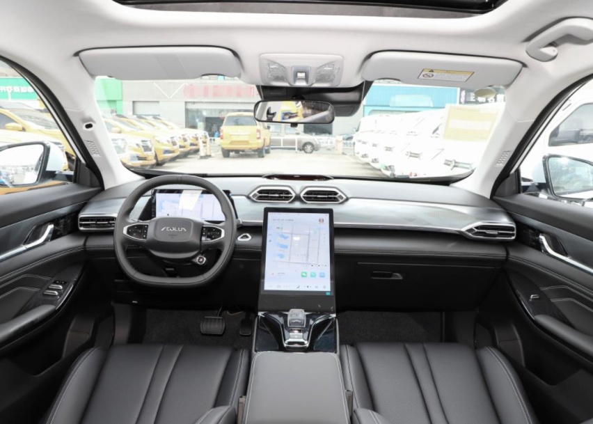

浩瀚的长宽高则分别为4650mm、1905mm、1630mm,轴距为2775mm,作为5座SUV内部空间足够,内饰采用简单的设计,入门版中间竖立着一块13英寸的显示屏,标配车联网和OTA升级,相比高配车,时尚版没有天窗,没有手机无线充电、5G网(4G)和Wifi热点。此外前排座椅为手动调节。

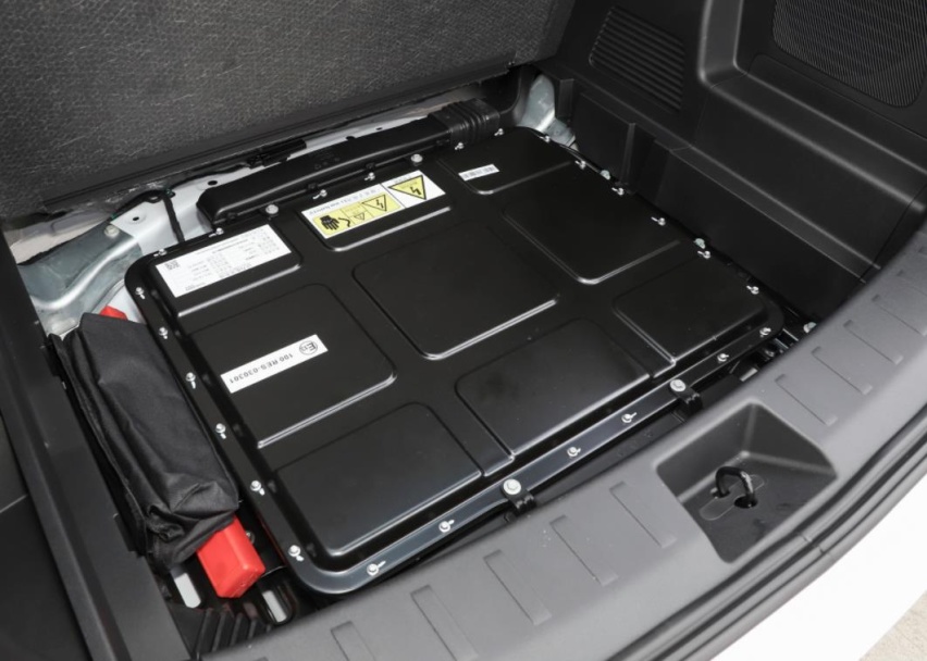

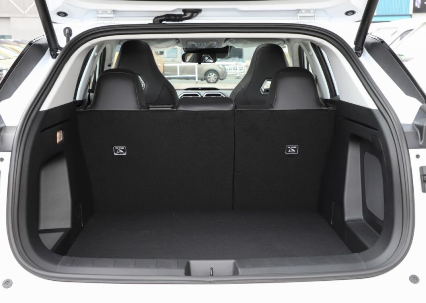

乘坐方面满足基本需求,装载能力则稍显局促,后备厢空间则中规中矩,由于后备箱盖板下放置着1.8度的欣旺达电池组,置物空间有限,当然这也是电混车型的弊端。
