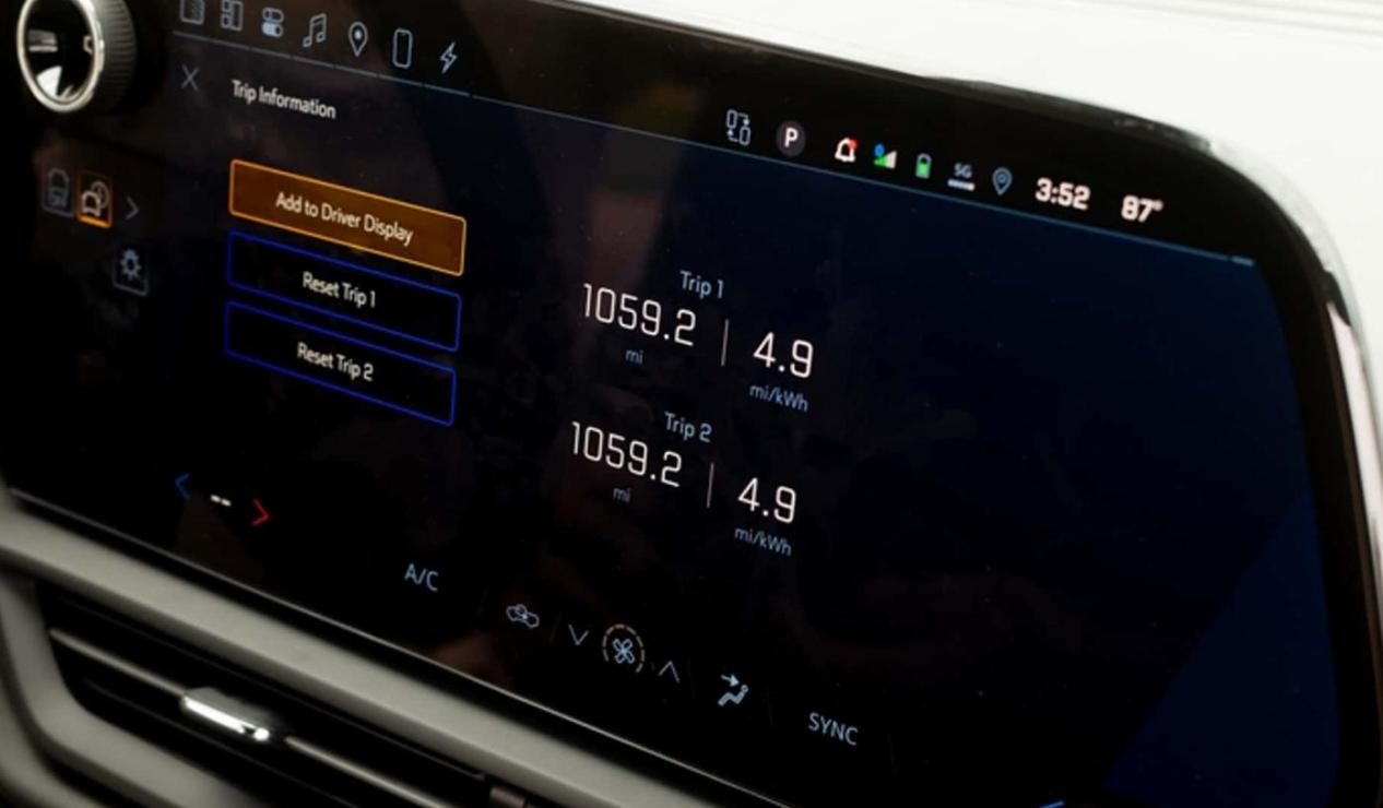

在电动车领域,续航里程一直是备受关注的性能指标之一。近日,雪佛兰索罗德EV纯电动皮卡刷新了续航记录,一次充电,就跑了1059.2英里,约1704公里,此前的纪录由豪华电动轿车Lucid Air保持,为1206公里,但只维持了不到一个月,就被这台全尺寸皮卡超越。一台皮卡如何打破记录?下面我们来详细分析。

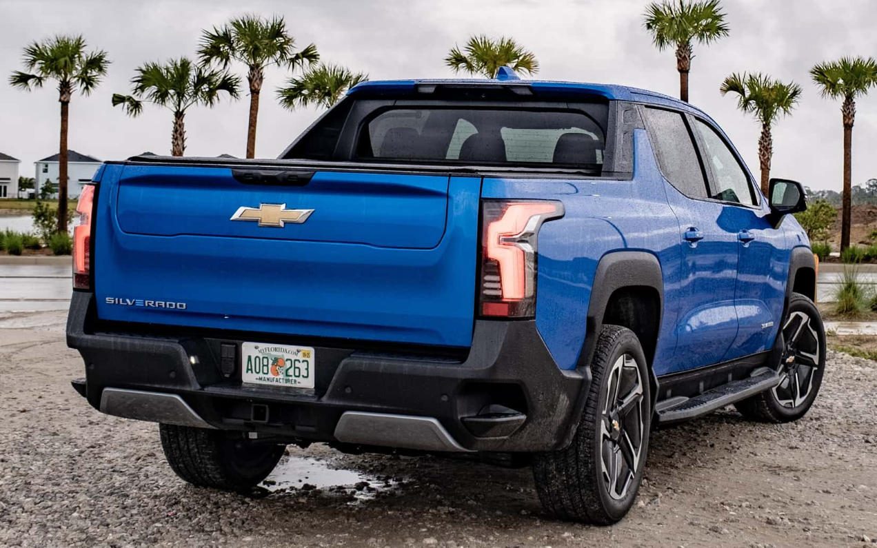

这场测试并不是一场高速公路冲刺,更像是一场耐力赛马拉松。由通用汽车密歇根工程团队发起,40名工程师接力驾驶这台量产版Silverado EV Work Truck版本,在公司米尔福德试车场和底特律贝尔岛附近公共道路上,以32-40km/h的速度持续行驶,整整七天才完成。
虽然车辆的动力系统和电池软件并未进行任何修改,但工程师们通过一系列细节优化,减少能耗,雪佛兰官方公布了改装清单:
首先降低雨刷位置,减小正面空气扰动,降低风阻系数;其次提高轮胎气压,达到轮胎的上限,减少轮胎与地面接触时的形变,降低滚动阻力;接着移除备胎减轻重量,哪怕是几十公斤,在低功率长途驾驶中也能带来提升,同时工程师优化四轮定位,减少行驶时轮胎的横向滑动损耗;当然风阻也是关键,车辆安装货箱盖,减少车尾涡流,让气流更顺畅,行车过程中也没有开启空调和暖风。
