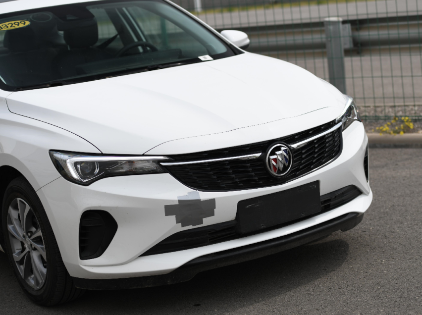

在汽车市场迅猛发展的近几年,涌现出了很多的新品牌和智能化车型,让消费者挑花了眼睛。对于大部分消费者来说,新车怎么选依然是难点。但是我们回归到买车初心,上下班代步,遮风避雨,较低的油耗,可靠的品质,最重要的是可以长时间行驶,这其实就是典型的“家轿”,也是我们熟悉的工具车!
绝大部分消费者买车都是10万级的家轿。这是由于性价比所决定的,这个价位的SUV动力弱,MPV根本不可能,所以三厢家轿是最好的选择。这个价位的消费者买车,其实核心就一个,就是可靠性!
越没啥含量的汽车越喜欢堆配置,什么全景天窗,豪华268种车内氛围灯,没啥技术沉淀就靠炫目的配置,但这注定是昙花一现,众泰汽车不就是这么消亡的吗?除了喇叭不响啥都响!10万级价位的紧凑级家轿市场其实重点只有一个,那就是品质先行。作为美系合资品牌代表车型的别克威朗Pro,就是一款能让老司机们钟爱的优秀家轿,也是一款中国汽车市场的“常青树家轿”。
不吹牛,直接看数据!
有人会不会想,别克那么财大气粗,花点钱买个”野鸡“认证有啥难的?
首先,这次认证是在国内极其权威的中汽中心组织下参加的。其次,这项试验很特殊,几乎无法作弊。别克威朗Pro在中汽中心最严格的实验室中完成了“TOP Grade 10万公里极限耐久品质挑战”,获得了官方认可的“耐久品质之星”认证。
你没没看错,是10万公里的耐久性试验!这项认证包含了相当多的看点。
【别克威朗Pro:十万公里挑战,打破“油老虎”标签】
别克威朗Pro采用的是1.5T发动机和+CVT的动力引擎,官方公布百公里油耗仅6L左右。一举击破美系车型“油老虎”的旧标签。看到这里有人表示不服,我的奔驰E级理论还8L呢,实际开了12个油,没什么依据的东西不要讲!
别克威朗Pro给了我们比较吃惊的数据,油耗保持在6.14L/100km的水准。更关键的是,这是在十万公里长测后的数据,非常具有说服力。很多老车不要说10万公里,就是开个5-8万公里,油耗也是大幅上涨,不然加油站的燃油宝为什么卖那么好?
相比日系车型的极端油耗,别克威朗Pro在正常用车模式下,无论是高速行驶还是频繁变速和制动,都能保持稳定的健康油耗表现。此外,只需92号油的别克威朗Pro在加油成本上也减轻了车主的负担,低油耗+92号“粗粮”正是10万级家轿最理想的组合。国内消费者可以告别“美系车油老虎”的刻板印象,迎接别克威朗Pro带来的经济、实用和高效的驾驶体验。
随着汽车行驶时间越来越长,金属疲劳开始出现,这时候很多汽修厂开始推销大保养了。这一点在汽车上表现得尤为明显,发动机的加速和再加速能力以及整车的制动系统都会受到影响。“新车超车猛如虎,老车全速还是弱”,这时候只能安慰自己,爱车是廉颇老矣,但好在没给我丢在路上。在零百加速方面,别克威朗Pro与新车状态几乎保持一致,甚至平均成绩还快了0.02秒(测试结果受天气及道路表面温度影响)。
在急速方面,虽然我们开不了那么快,但这项数据也在另一方面反映着动力性能,而别克威朗Pro十万公里后成绩不但没下降反而比新车状态还提升了一点,足以见得动力技术的成熟。在刹车制动方面,无论冷启动还是多次衰减测试,刹停距离始终保持在40m内,一时间我们也分不清,这款车到底是”何方神圣“?从此,汽修厂老板致富买别墅,靠不了别克威朗Pro了。
假设,一辆汽车每年行驶20000公里,那么10万公里差不多要开5年的时间,这时候发动机经过了充分的磨合后,开始进入性能下行的阶段。然而,别克威朗Pro的成绩证明,10万公里过后依然正值当打之年。
制动成绩我觉得比速度更加重要,很多事故就是刹不住导致的。一种是速度太快,真的没办法避免。另一种其实是制动距离太长的原因,归根到底就是刹车片过热就会出现制动力不足的情况。然别克威朗Pro的十万公里后多次热衰减制动成绩证实,即使经过了5年的长期使用,仍然能够在制动系统已经“精疲力尽”的情况下,保证全车人的安全,表现YYDS。
与刚出厂的新车相比,别克威朗Pro在十万公里后的制动距离增长最少只有1.6%,最多也只增加了4.3%的距离,而中汽研实验室的考评标准则是增加不超过5%。至少在安全性层面,别克威朗Pro这个耐久品质之星的认证拿得非常硬气,远超行业苛刻标准。

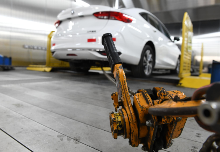

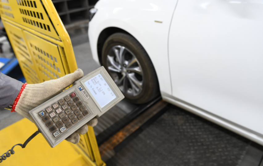

看完这种我们平时能够体验到表象,接着我们来看看平时一辈子也看不到的内在。作为家轿最核心的部件,整个动力总成的健康程度,是最能影响使用寿命的关键所在。毕竟对花钱养车的车主来说,灯泡坏了换下可能就几十块,倒车探头坏了也就100多,但是一旦发动机和变速箱出了问题,那板板正正的就是大活了。
在连续跑完十万公里后,别克威朗Pro的整个发动机和变速箱被完整地进行了拆解,有几个部件是被精密地进行了检测考核。
看上去是一些很难懂的数字,但每个结果都有自己实际的意义。比如大家比较熟悉的凸轮轴窜动量和曲轴箱轴窜动量。原理有点复杂,这里不多做解释,但本质而言这两个数据关乎汽车发动机的运行稳定性,窜动量越大,越容易出现抖动的问题。而十万公里后的别克威朗Pro,这两项分别增长了0.05和0.03mm。对比的德系和日系车型,凸轮轴检修标准是窜动量增加超过0.125mm,曲轴箱检修标准则是增加0.13mm,别克威朗Pro跑了十万公里后,磨损增量还不到竞品检修标准的1/4。
气缸漏气在以前老车上经常出现,现在的汽车虽然不会那么严重,但是伤害也不容小觑!气缸套磨损是发动机使用寿命的因素。里程越久磨损越大,也就越接近需要换件维修的程度。这一参数没有既定标准,不过行业内平均来说,长里程使用后的气缸套磨损平均都在2um上下。而别克威朗Pro的成绩则是0.619um,仅仅只是行业均值的1/3不到。
这绝对不是在说别克威朗Pro一定能全须全尾地再跑上3、4个十万公里还是巅峰状态,但是出故障的概率确实要小很多,小伙伴们放心大胆的跑就是,何况别克全国有500多家门店,这就是一线品牌的力量所在!
至于正时链条间隙是一个无法被修复的存在,但是它与发动机的点火效率与之有着密切的关联性。间隙越大,则发动机启动时的抖动越剧烈、点火时间也越长。俗话说就是发动机容易变得更“疲软”。别克威朗Pro的增长也仅有0.76mm,从此前的加速和极速测试结果来看,这台1.5T的阿凡达发动机效率依然媲美全新车。
在拆解过程中,我们还发现了另一个很神奇的地方,原以为缸体内全是黑碳,黏糊糊的油泥,但没想到真的很干净,很健康,让用户无需担心车辆的积碳和油底壳油泥问题。这意味着即使在短时间长里程的内严苛测试中,别克威朗Pro的核心零部件仍能保持长久健康,可靠。另外在十万公里后污染物排放考核中,别克威朗Pro表现十分优异,部分数据比新车状态还要低,这也说明了发动机的工况非常的好,面对日益严苛的年检环保要求,车主们后期也不用太担心排放不过的问题,因为此次考核非常严格,任一项污染物排放增幅不超过35%且各项指标低于国6b限值50%才算挑战成功。
通过这几项试验表明,别克威朗Pro不仅能够无损地连续跑完十万公里,并保持极佳的健康状态,这才是至关重要的,让消费者可以放心购买并长期使用。在选择家轿时,用户应该关注车辆的耐用性和可靠性,因为这是使用的本质。而别克威朗Pro已经证明了它是可靠的选择,至少可以保证十万公里无损。
