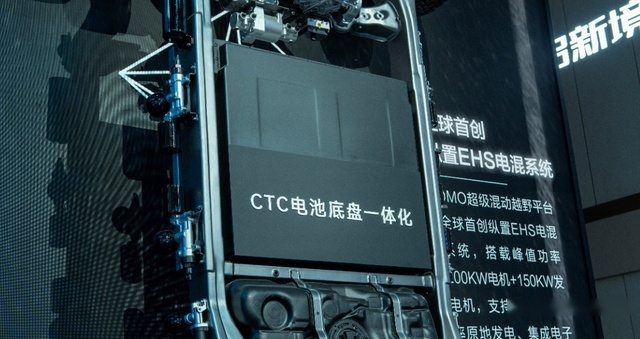

结构很安全,降低了越野车的侧倾风险
在车身结构上,传统硬派越野车为了提升车身扭转刚度和通过性会对大梁进行专门强化,但整备质量和整车重心的升高也会增加了侧翻的安全隐患并导致操控性差。而DMO技术平台则基于比亚迪的CTC电池底盘一体化技术,这种技术以高强度钢占比96%的大车架为载体,集成越野专属双层刀片电池,可以实现电池与底盘充分的融合,底盘空间利用率提升49.7%,大幅释放了车内空间,同时让车辆底盘性能得到充分发挥。
而在安全方面,CTC电池底盘一体化技术,实现了电池既是能量体、又是结构件,通过比亚迪专业工程师的调校,车辆在正面冲击的侵入量降低30%,侧柱碰侵入量降低25%,将具备本征安全的刀片电池和高强度钢大车架强强融合,演化出真正的CTC电池底盘一体化技术,其大车架扭转刚度相较传统豪华越野车提升38%,刀片电池既是能量体、也是结构件,质心相较燃油结构最大降低110毫米、侧倾稳定角大于44度,并实现50:50黄金轴荷比,也有效降低了车辆侧倾幅度、侧翻风险。

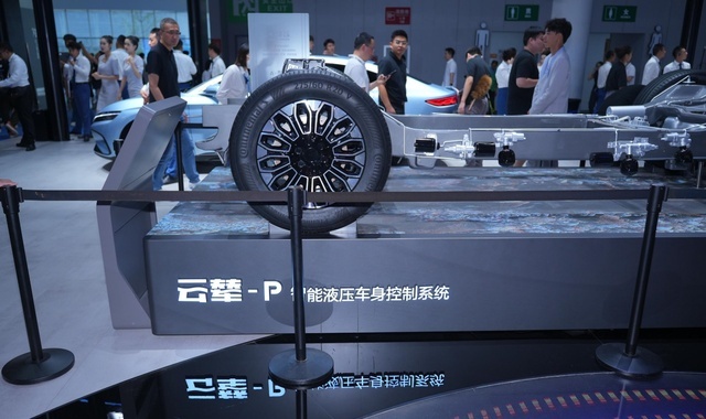

在此基础之上,DMO搭载前后双叉臂独立悬架,并兼容比亚迪独有的云辇-P智能液压车身控制系统,让城市SUV的平顺静谧,也能在强悍越野的硬派SUV上实现。
