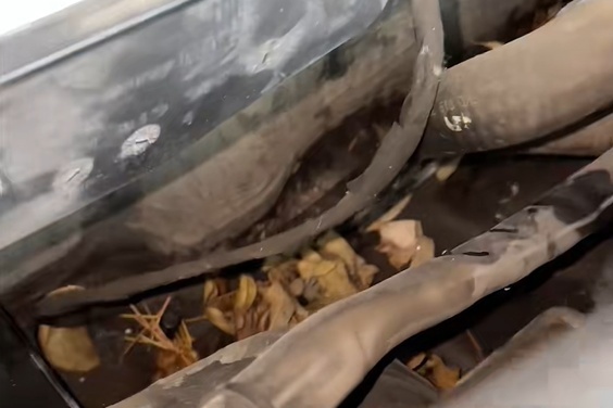

首先第一个地方就是雨刷盖板下面的排水孔,打开这个雨刷盖板,可以看到下边的树叶和杂质,它被堵塞后,雨水就会顺着保险丝盒进入驾驶室内,这个地方也是大家最容易忽略的。

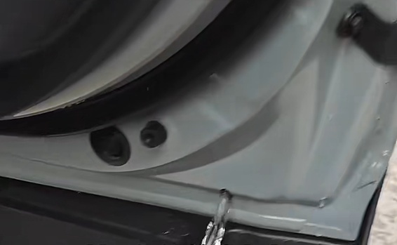

第二个就是车门的排水孔,它的排水孔位置,一般在最下方或者是两侧的位置,我们可以用细铁丝或者小毛刷就可以疏通,疏通完以后,我们用水测试一下就可以了,从车窗的位置这样去浇下去。

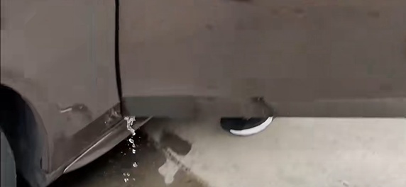

最后一个就是天窗的排水孔,我们可以看到天窗上的这种灰尘和杂质,它就是堵塞排水孔的罪魁祸首,我们可以用细毛刷或者铁丝进行疏通,疏通完以后,我们用水测试一下,我们从天窗排水孔倒完水以后,我们可以看到它的叶子板,这样流出水以后说明它的排水没问题。
