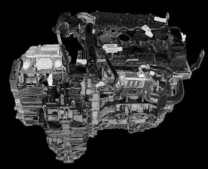

图表 4 Hi4结构示意图
从技术角度来说,有一个很大的机遇就是:DHT混动技术的专利已经到期,自主品牌可以充分发挥自己的能力进行创新。
相信许多人都知道,在燃油车时代,AT和CVT核心材料和技术以及专利都被大厂握在手里,采埃孚和爱信等大厂卡死了自主品牌向上的突破口。
DHT混动变速箱的出现,将之前的种种限制扔进了“太平洋”,是自主品牌向新能源转型的利器。
目前市场主流的混动技术有长城Hi4、比亚迪DM-i、吉利雷神混动、奇瑞鲲鹏电混、广汽钜浪等等。
听上去很复杂是不是?
实际上,简单来理解的话,各家的区别主要在于直驱挡位数不同,还有双电机的位置分布不同。
但这其中除了长城汽车的Hi4主打四驱以外,其他都是前驱为主,要实现四驱,必须再加一个电机。

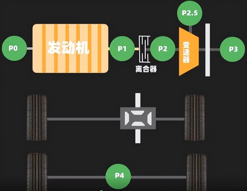

为了更好地说明长城Hi4的特点,我想还是先给大家普及混动技术中常见的P1、P2、P3、P4这些电机的具体含义。
P是position,代表了电机的安装位置。
P1电机在发动机后,离合器前,和曲轴刚性连接。
P2电机在离合器之后,变速箱之前。
如果电机被放置在变速箱内部,就是P2.5电机。
P3电机在变速箱之后。
P4电机在后轴上。
如果不太好理解的话,可以看下面这个图。
图表 6 混动机构电机位置示意图
市面上绝大多数基于双电机DHT混动技术的四驱SUV,都是P1+P3+P4的构型。
也就是说想要实现四驱功能,必须要有3个电机。

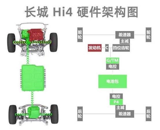

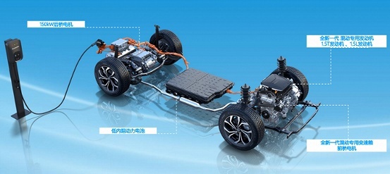

长城汽车Hi4是P2+P4构型,工程师脑洞大开地将双电机结构的主驱动电机放置在了后轴,只用2个电机就做到了四驱功能。
简而言之,长城汽车就是用巧妙的结构创新实现了性能和成本的平衡,电机数量没有增加,成本得到了控制。

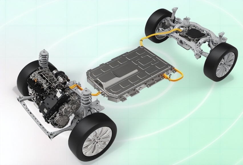

图表 7 Hi4硬件架构图
长城汽车一直以来专注于SUV市场,而SUV天生更重、通过性更好,对于四驱的需求度更高。
这是长城开发这套系统的初衷,具体来说,Hi4前轴和后轴都有动力源。
前轴集成了高热效率的混动专用发动机、两档变速箱和P2电机。
先来简单看下参数:
发动机有1.5L(功率85kW,扭矩140N·m)和1.5T(功率120kW,扭矩240N·m)两种型号,前者偏重经济性,后者强调性能。
再看前轴的P2电机,功率是70kW,扭矩100N·m。
后轴上的P4电机,最大功率150kW,最大扭矩350N·m,总成工况效率≥88.6%。
Hi4智能四驱电混技术可实现多种动力组合,系统功率可达220kW-350kW,能覆盖各种级别的车型。

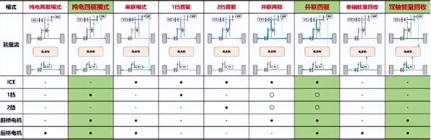

长城的Hi4四驱不但结构简洁,还有9种行驶模式,这也是目前唯一能在前驱、后驱和四驱中进行无缝切换的四驱技术,坦白讲,在这个技术量产之前,我是很有顾虑的,然而在实际体验过之后,我的顾虑烟消云散。
以常见的市区工况来说,正常行驶时Hi4能在纯电两驱、串联模式、1挡直驱之间自动切换,保证低能耗。
遇到超车等大马力请求,Hi4又能在1挡直驱和纯电四驱之间切换。
高速正常行驶时,Hi4可以使用2挡直驱降低发动机转速,遇到高负载系统会在并联两驱和并联四驱智能切换。
模式更多意味着长城的Hi4能适应的场景也就越多,比同价位车型的上限更高,能面对更复杂的工况。
图表 9 Hi4的9种工况示意图

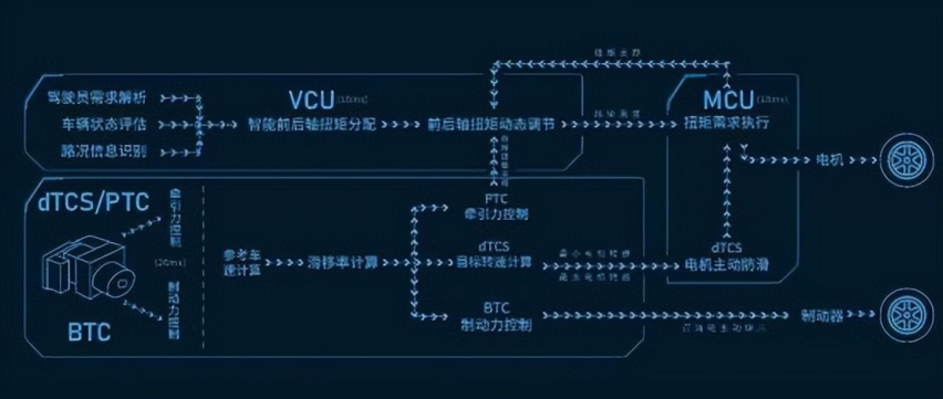

由于车辆的前轴和后轴都有动力,而且还涉及到了发动机直驱和电机驱动之间的转换,而为了更好地发挥Hi4的潜力,长城还专门配套了iTVC智能扭矩矢量控制系统。
这个系统通过分析车辆的状态和实际路况,实时对前后轴的扭矩作出最佳分配。如此一来,在日常过弯或者轻度越野的过程中,iTVC可以有效的避免失控和打滑。
要知道,这是基于四驱系统的扭矩控制,相比于两驱车无论是在操控性还是安全性上都更有优势。
图表 10 Hi4的iTVC智能扭矩矢量控制系统

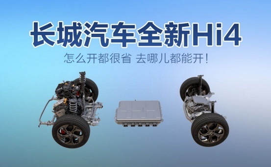

经过长城的精心标定,Hi4系统的双电机在纯电模式下会一直工作在效率达90%的高效区间内,加上两档变速箱。
WLTC综合油耗1.78L/100km ,实测还能更低。
图表 14 Hi4的动力总成外观图
