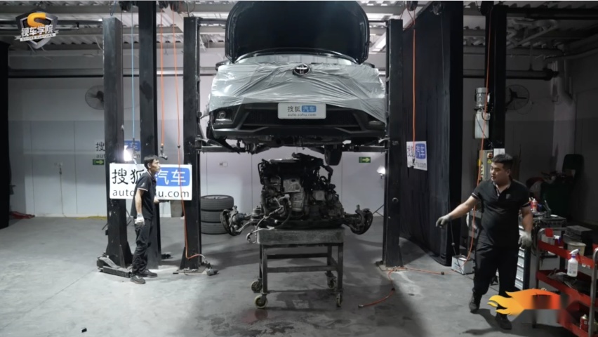

但是纸上谈兵不够说服力,我刚好看到一个节目,拆解了一台8年车龄、17万公里的汉兰达,这次让我心服口服了。

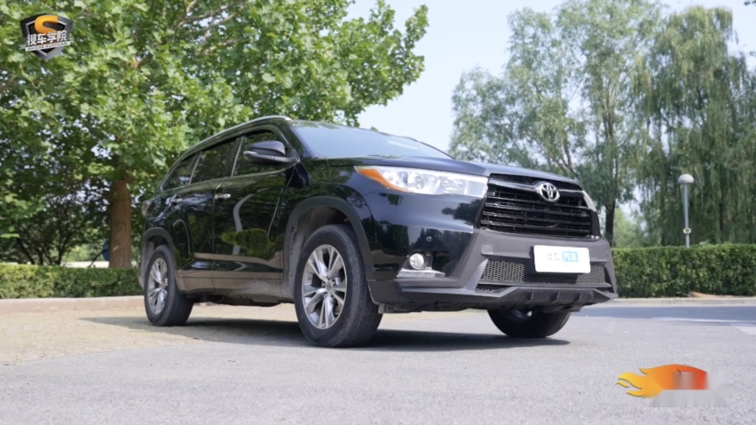

首先是外观,漂不漂亮就看你平常的打理了,但是各个覆盖件之间才是重点,这么长的里程,再加上风吹日晒,看到缝隙还能保持均匀,就说明了当时的做工用料都是挺高标准的。

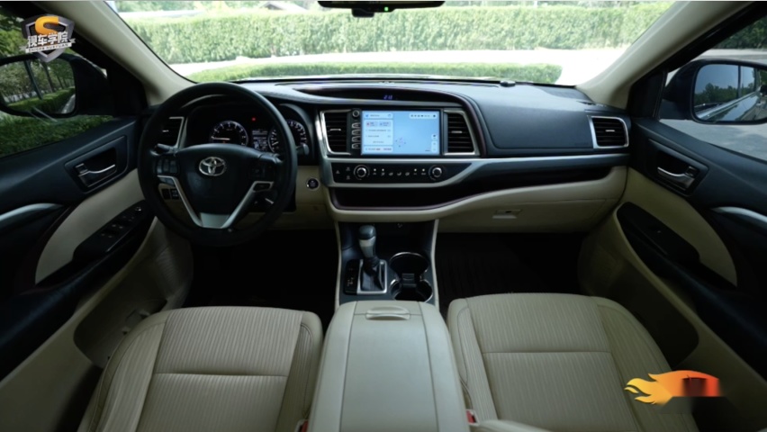

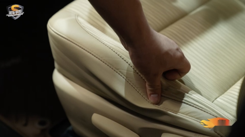

来到内饰,除了座椅和常用部位的一些磨损,其他塑料覆盖件和按键的状态都很好。

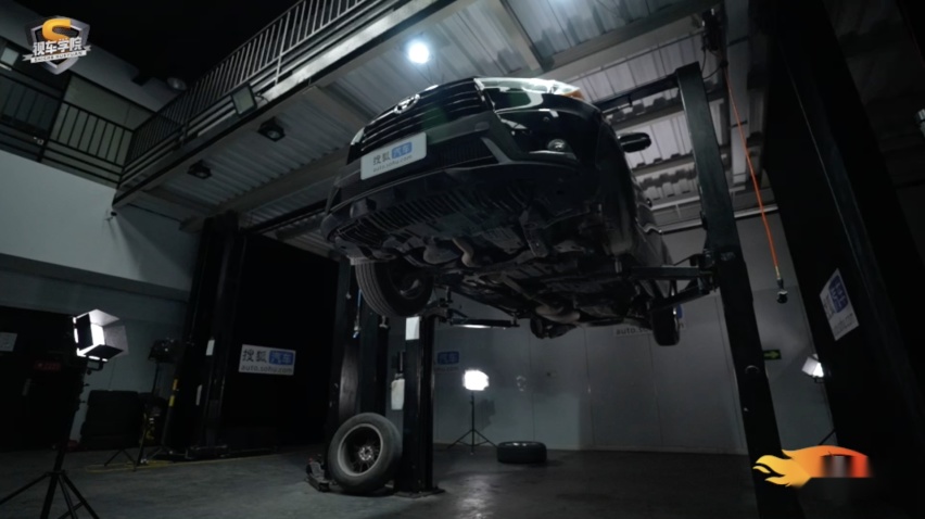

那上架子,来看看汽车最重要的三大件。

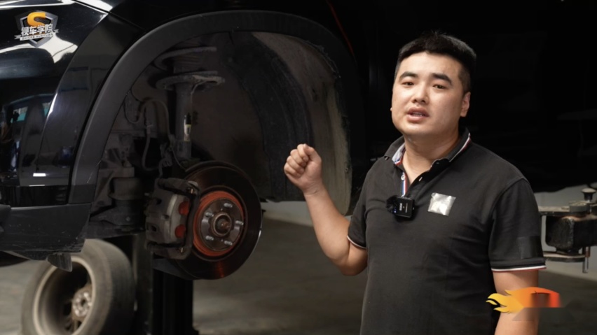

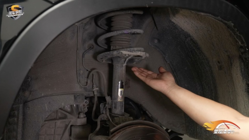

一样样来,先是底盘的悬挂系统,17万公里,还是正常的,完全没有漏油。
刹车系统就有点夸张了,是厉害得夸张,刹车油没渗漏,车主也说从来没有换过刹车油,只是换过刹车片,性能依旧很正常,17万公里啊。
当然了,这个和驾驶习惯也有一点关系,如果像我这种经常急刹的,平常要多检查一下刹车油、刹车片和刹车盘,很多时候刹车抖动就是盘面的坑纹太深、不平导致的。

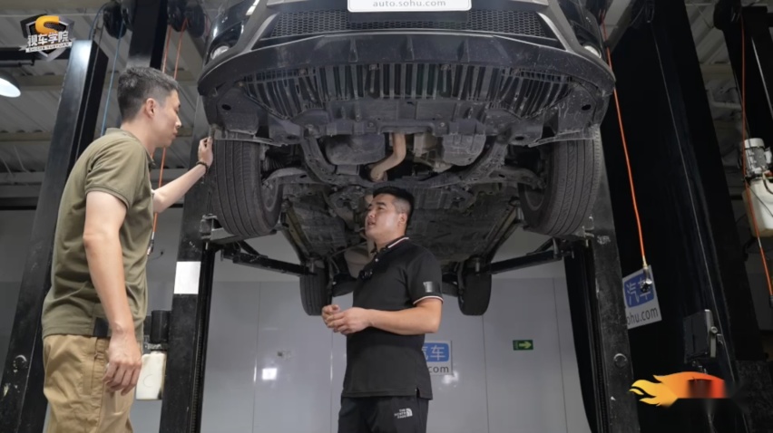

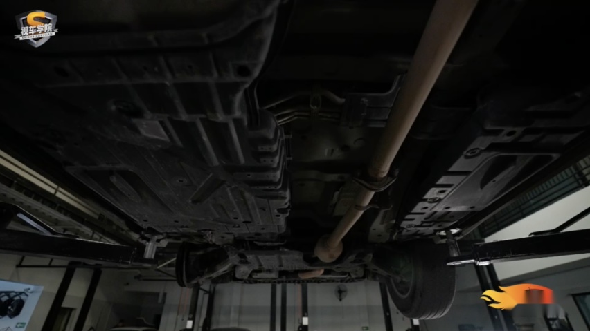

然后看一下整体的底盘,这台汉兰达,拆开护板,底盘都是很干爽的。

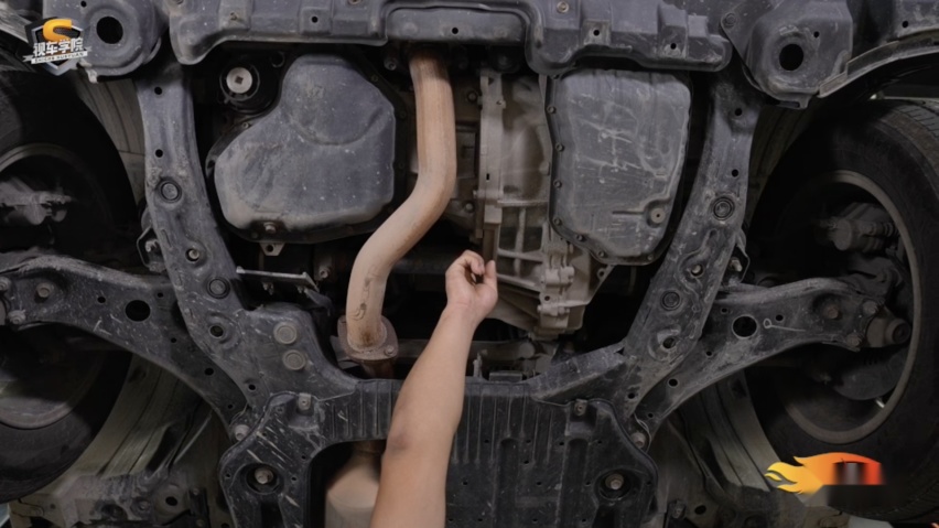

像这个半轴,用来传递动力,使用频率是极高的,一点渗油都没有。

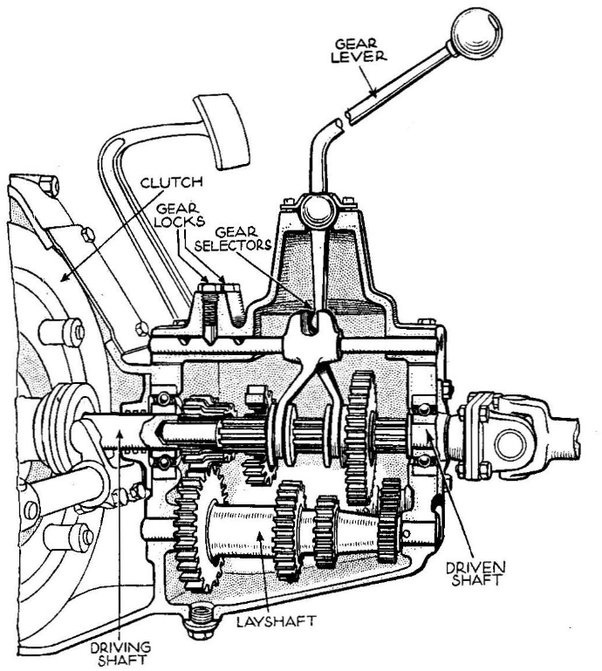

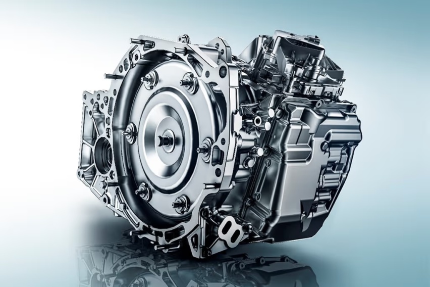

然后就是三大件的另一个大头,变速箱。漏油肯定不会漏的,不过我也是才知道,原来原厂设计,这个爱信6AT就是免维护的。
不过,这个免维护不是说不用管,我刻意查了一下,它的终身免维护是15年内免维护。
到了年限还是要换变速箱油的,不然变速箱坏了,修起来也不便宜,动则大几千。
一般的车呢,大概就是七八万公里换一次,具体是多少呢?自己上网查,或者看车的说明书,都写得很清楚的。

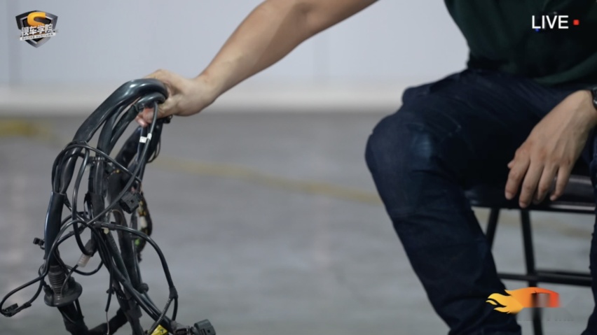

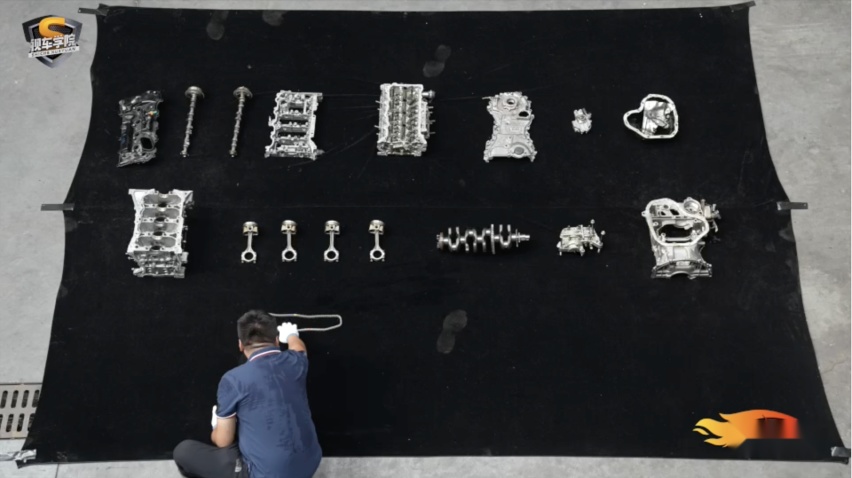

最后就是汽车的心脏了,发动机,是三大件里面最核心最重要的,要把它拆开来看。首先就是线束如果老化了,发生自燃的机率会大很多。
真的有车是不会坏的?
那日系车这些塑料件什么的都知道很耐用了,像这台汉兰达,线束还是跟新的一样。

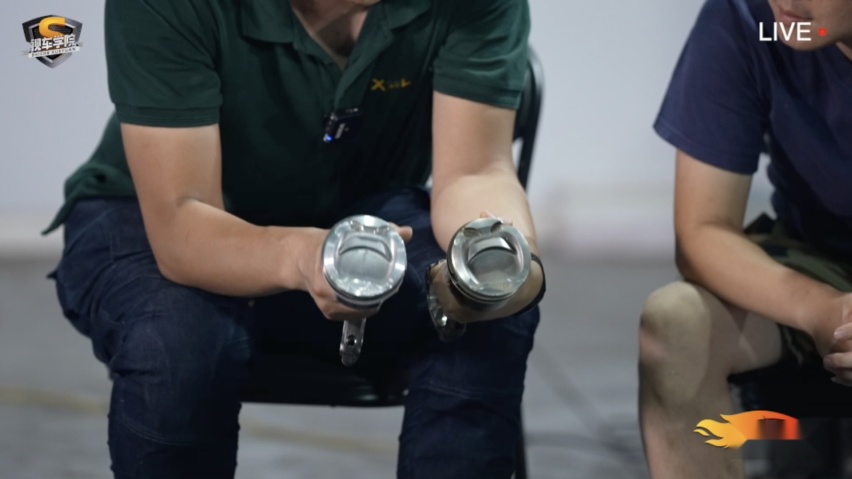

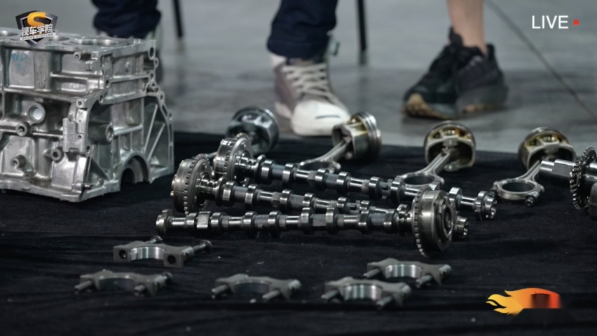

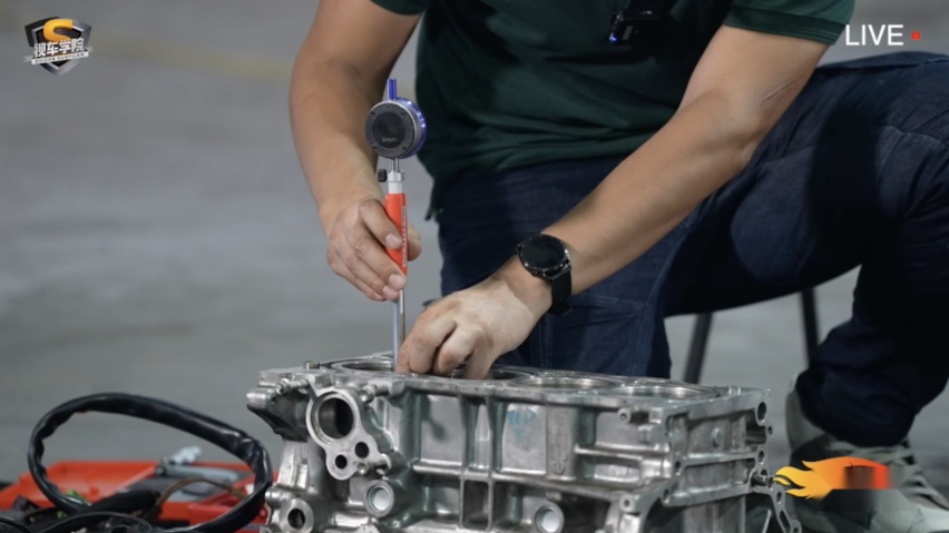

发动机分解开之后也看到,17万公里,里面的活塞、连杆、凸轮轴等等等等,状态都非常好。
还有中缸测量之后也看到,它的磨损是很小的,完全不影响使用,更不要说气门、链轮这些了。
当然,这也和日常使用习惯和按时保养脱不开关系。

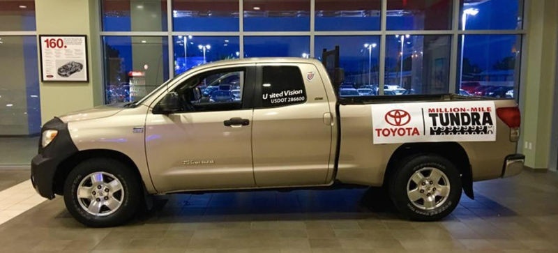

国外也有很多车主说一百万公里无大修。不过呢,耐用是一回事,用车习惯也很重要。
