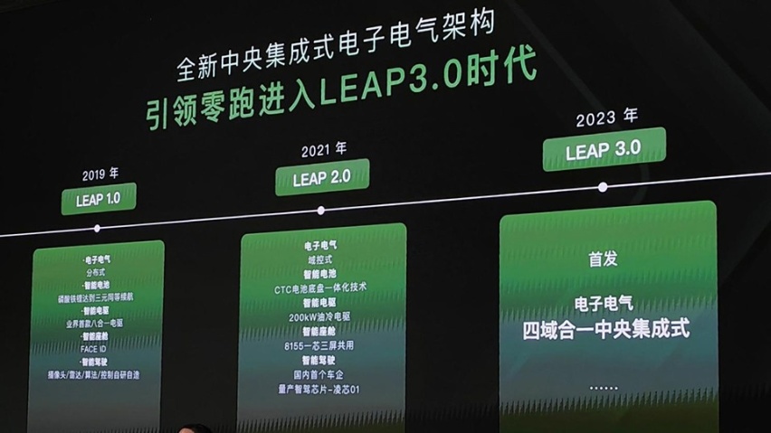

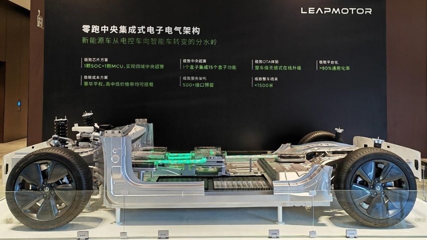

借助此前零跑汽车有关“四叶草”中央集成式电子电气架构的技术解析,以及零跑C10的落地状态。我们基本可以得出以下结论:
1.零跑接下来推出的新车,将继续坚持增程式+纯电动,两种动力形式并行的方案
2.在“车壳”上,零跑会引入电池车身一体化技术,采用无模组电池,并兼容800V/4C超充技术

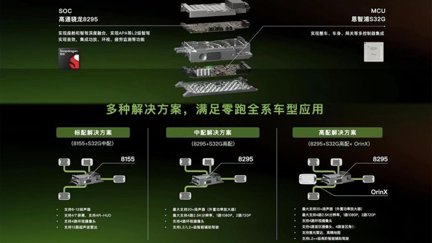

在以上基础铺垫之后,我们还得优先解答一个问题。即,零跑汽车的大杯与中杯该怎么选?这里,我们沿用“星爹”的划分方式,把零跑预计将拆分的三个配置方案,分别对应中杯、大杯、超大杯。如果说有激光雷达与800V的选项毫无疑问是超大杯,那么最低配置当得起中杯的称号吗?
简单来说,零跑所谓的中杯,更像是整合当下已经应用的技术。比如说高通骁龙8155芯片,且支持12路超声波雷达以及4路环视摄像头的硬件,这些功能支持在零跑C11身上就已经不陌生了。
当然,区别还是有的。从中杯方案,就可以很直观地感受到零跑汽车对于集成与降本的努力。在新方案暂时放弃凌芯01芯片,转而采购成熟的恩智浦S32G芯片之后。零跑依旧可以只通过8155+S32G,奠定整车在智能座舱、高阶驾驶辅助、整车控制等核心数据处理方面的需求。“花小钱,办大事”,看来零跑的调性还在。
不过真正上强度的,还是在大杯。除了S32G芯片采用高配方案之外,最大的特点,或者说最具有前瞻性的地方,就在于它采用了高通骁龙8295芯片。要知道它完全是眼下仍算旗舰配置的8155芯片的完全换代款。无论是制程工艺,还是支持的屏幕数量与分辨率上,都有质的提升。只是目前零跑C10还没有看到有关内饰的信息,所以还有待验证这款新芯片加持之后的效果。
这里要多聊一下高通骁龙8295芯片。之所以说它是完全意义上的换代,也是因为它采用的5nm制程,而8155是7nm制程。对应智能手机端来说,大家都知道8155芯片对应的便是那颗“钉子户”骁龙855芯片。而从制程工艺上来说,好的方面说,5nm工艺也就意味着跳过了移动端的865/870芯片。但“坏”的方面,5nm的高通,那不就是骁龙888吗?
骁龙888算是噩梦级旗舰芯片,彼时逼着高通超频出骁龙870救场,时过境迁又推锅给三星的代工。如今复出在车机端,这是要火龙再次出山吗?话分两头说,当年骁龙888扑街,主要是散热控制崩了。但那是对移动端而言,车规级的散热水平完全不在一个水平上。
另外,骁龙8295也确实不是骁龙888换个马甲。它更接近此前高通针对PC端推出的8cx Gen 3芯片,也就是4个超大核+4个大核的架构,比骁龙888的1+3+4在性能上还要更激进。这样听起来,骁龙8295比骁龙888“更火”。不过还是前面说的,汽车不是手机,性能的优先级也要高出几个等量级。
至于零跑的超大杯在智能化领域,依旧是骁龙8295芯片扛大旗,另一块恩智浦S32G则采用所谓高配版本。即便如此超大杯还是单独加上了来自英伟达的Orin-X芯片,对其驾驶辅助功能进行强化。毕竟,在超大杯上,零跑增加了激光雷达、高精地图等功能支持,对高阶驾驶辅助这块的算力需求也非大杯可比。当然,对于成本控制大师而言,零跑汽车的激光雷达方案,自然是单颗放在头顶的设计,这点在零跑C10上已经相当明确了。而在高阶智能驾驶的相关法规配套完全落地之前,或许大杯就是零跑一整套集成方案下,最具性价比的选择。

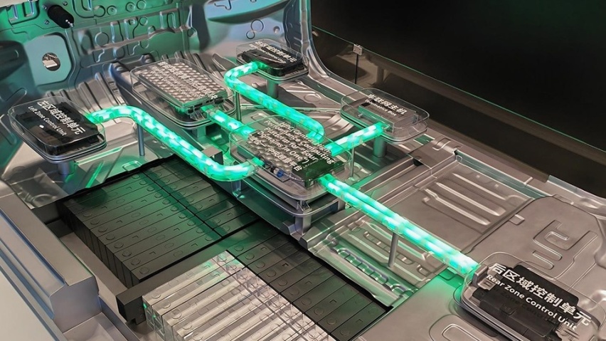

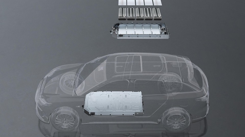

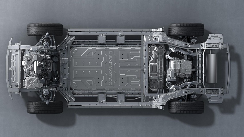

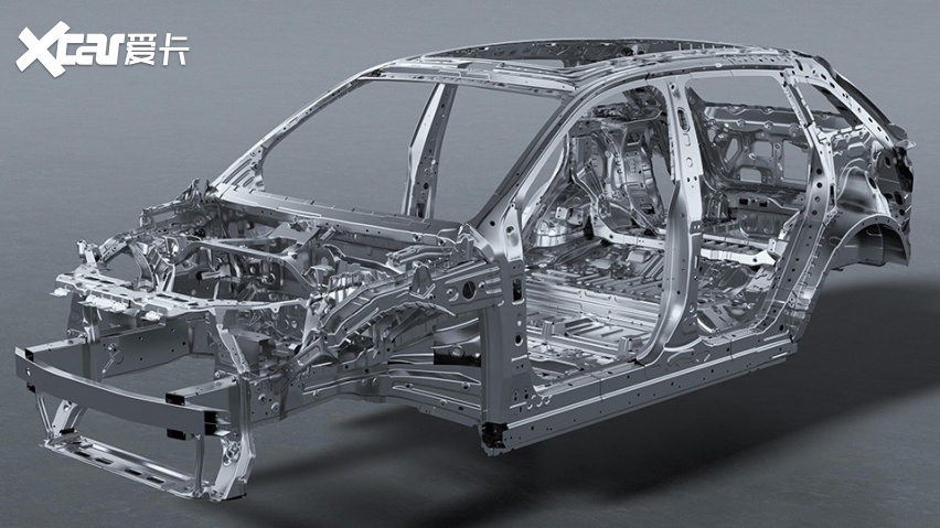

而在智能化遵循“花小钱、办大事”的操作之后,零跑在车辆的基础产品力上所铺开的电池车身一体化,以及800V高压平台,也值得来聊聊。底盘电池一体化,在成本方面自然没啥好说的,何况零跑在这部分也是采购成熟供应商的电芯产品。对成本的压力来自800V高压平台,或者更明确地说,是背后的碳化硅材料的使用。而800V高压架构在生产与配套方面,都是具有普遍性的存在,也就是说没法向前面的智能化领域那样,做太过精细的高低配置划分。于是,对于零跑这样一家“精打细算”的车企而言,如何推广800V架构,就成为一个难题。
现阶段的个人猜想有两个。首先是对于零跑用增程与纯电,两条腿走路的方案来说。增程式是否会上马4C级别的超充速度,暂时存疑。如果不匹配平台最高充电速度,那么至少零跑汽车未来在增程式领域的产品,依旧可以保持相当不错的性价比。
另外便是老生常谈的话题了,也就是800V高压平台的“纯度”。所谓800V架构,并非单指充电效率的提升,而是一揽子有关车辆电气化系统的效率升级。但这只是对于“全800V”架构而言。如果只是实现更快的充电速度,那么相对的,最省钱的办法当然就是只在动力电池部分满足800V高压需求,其余零部件则通过降压使用。
那么零跑汽车有在800V架构上省钱的嫌疑吗?从现阶段披露的信息来看,至少在电池、电机等核心三电系统方面,零跑绕过高成本碳化硅的可能性并不大。具体来说,零跑披露的电机转速已经提升为每分钟25000rpm,而现阶段零跑C11的电机转速大约在每分钟16000rpm的水平。如此高强度的升级,在电机和电控系统方面,恐怕很难逃过碳化硅的使用。
当然,这也不意味着零跑就是采用的完全意义上的800V架构。在其它电气化设备方面,零跑是否会满足800V高压需求,暂未可知。而且举一个“小人之心”的线索,零跑在对应介绍线束使用的情况时,采用的长度单位。即,从1800米线束减少至1500米。这部分更多跟电气架构的集成化相关,至于800V部分,如果涉及的话,更合适的单位似乎是线束的重量,即线束截面的大幅减少。当然,这只是个旁证,谈不上实锤,姑且听之。
