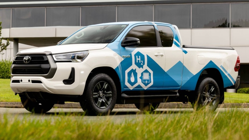

汽车的新能源化已经成为全球各国政府和车企们的共识,但哪种新能源技术路线才是终极答案,现如今还是犹未可知的,目前属于百花齐放、百家争鸣的状态。而具体到皮卡车型上,其实也存在着技术线路之争,目前以锂电池纯电动和油电混动两种技术路线为主,但就在不久之前,丰田公司推出了氢燃料电池版的海拉克斯,这代表着新能源皮卡又多了一种方式。
新车采用Mirai动力系统,续航超600公里

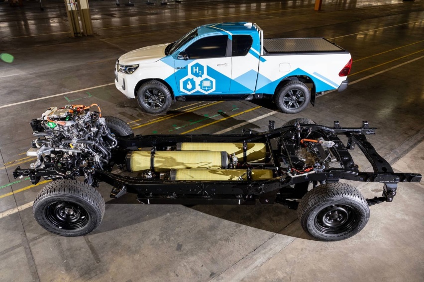

在氢燃料电池汽车领域,丰田是当之无愧的一哥,在技术研发方面有着极深的造诣,所以丰田能率先推出氢燃料电池皮卡车型并不让人意外。但此次丰田推出的海拉克斯氢燃料电池版车型其实并不是最终量产车,而是丰田与英国政府和财团伙伴的合作项目,目的就是探索氢燃料电池在皮卡等相关车型上的可靠性,目前亮相的只是做研发实验用途的原型车。

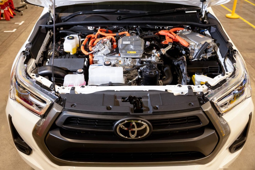

新车的动力总成采用丰田Mirai的氢燃料电池核心部件,并在底盘布置了三个储氢罐,可提供超过600公里的续航能力,虽然官方没有公布动力系统的具体信息,但很可能是Mirai的182马力的最大功率和300牛米的最大扭矩。从官方公布的图片来看,新车的前桥是没有半轴的,所以应该是后驱车型,并不是四驱的,不过对于一款研发实验用途原型车,并不具备参考价值,也许以后的量产车是有四驱的。

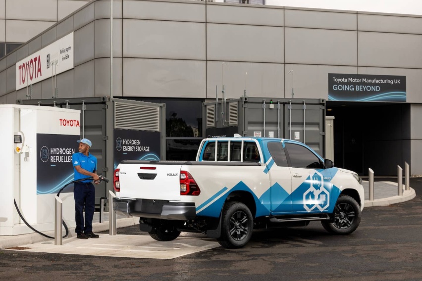

正因为氢燃料电池有着上述的优缺点,所以目前作为家用车辆并不尽善尽美,但反而特别适合做商用车辆。譬如城市内的物流卡车或者公交车,走固定线路并有专人负责,就可以确保加氢站和车辆储氢罐的安全性。而皮卡正好符合城市物流车的用途,当做京东、顺丰等公司的物流车还是非常适合的。
这些车基本都有自己的固定行驶线路,只往返于市内的网点到货场(电商仓库)之间,车辆的续航里程只要够回到运营基地就行,车辆可以在运营基地里加氢,避免加氢站万一发生危险,给城市居民造成不必要的伤害。此外相关公司还可以每天对车辆的储氢罐进行安全检查,确保没有意外发生,而这对私家车来说是非常难的。
