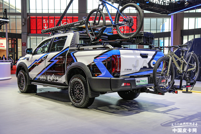

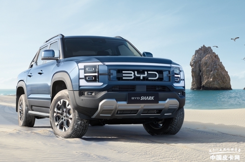

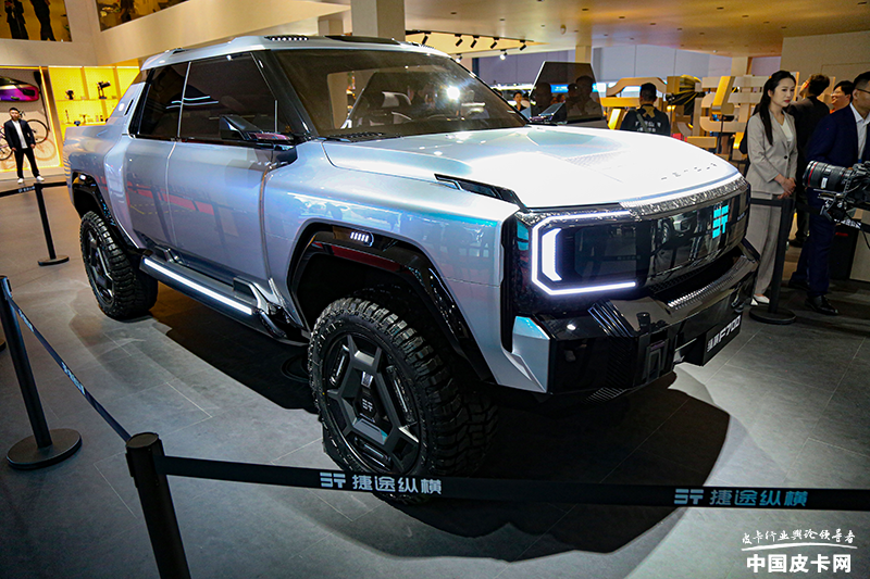

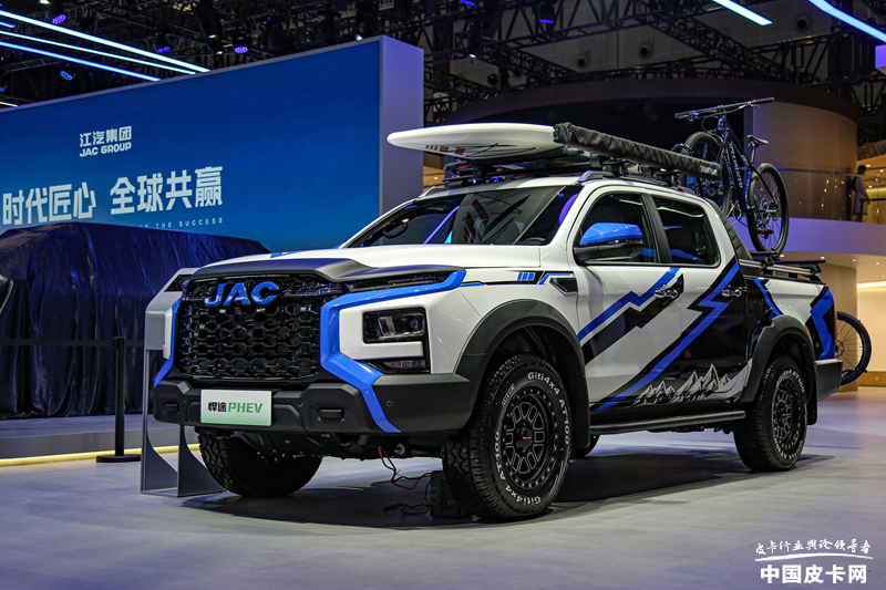

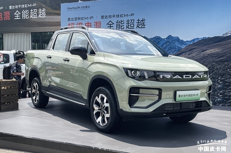

这其中就有国内没上市但同平台车型很火的比亚迪SHARK 6,也有雷达金刚/地平线的EM-P版本,以及长安启源K50(长安猎手)和未上市的悍途PHEV、捷途纵横中的皮卡产品F700等等,它们普遍的特点都是至少有一个桥(主要是后桥)采用的是纯电机驱动。而只要是电机,就需要电力当做能源。但是,如果这个能源没有了怎么办?这个电机就变成没用的了吗?整车就变成两驱皮卡了?今天我们就来讨论一下这个问题。

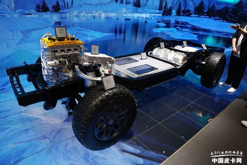

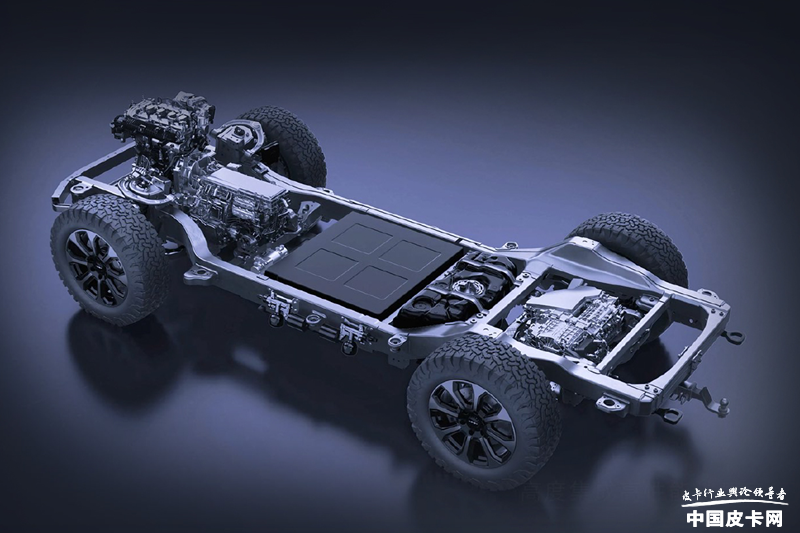

在新能源皮卡中,解耦四驱的意思其实很简单,就是前后桥的动力是单独的,中间并没有硬连接,所以物理层面是完全解耦的。

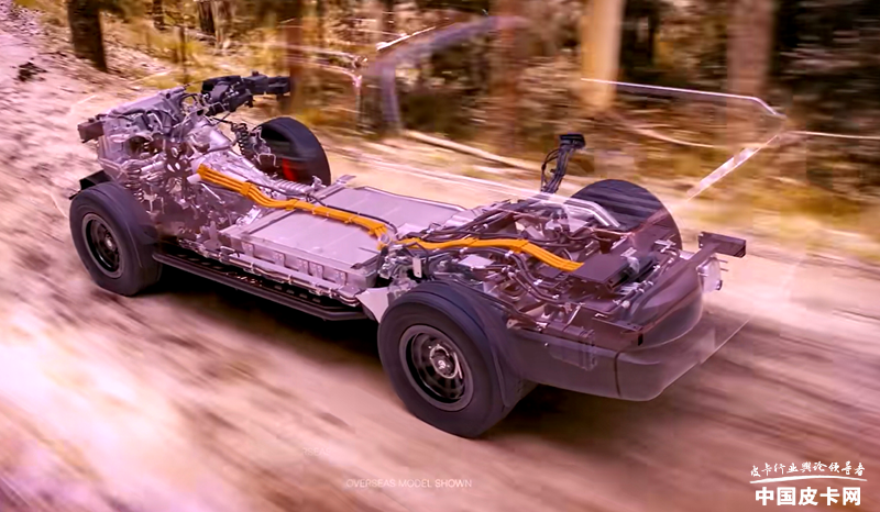

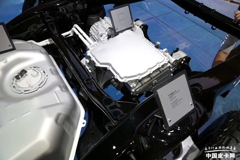

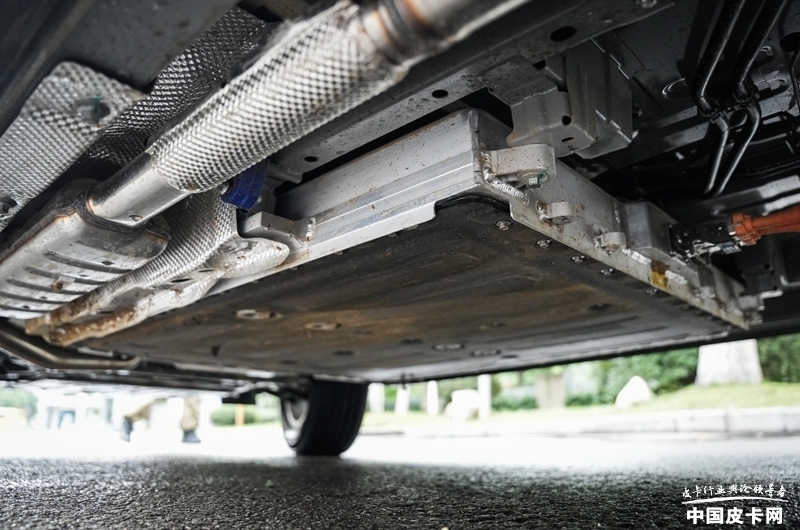

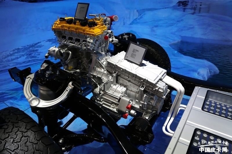

为什么会形成这种情况呢?主要是由于现在新能源皮卡普遍具备较大的电池,很多企业都将其布置在底盘中部,这样既能得到保护,也能均匀的分配前后配重。但是这样的话也有弊端,就是会影响传统的分动箱和后传动轴的布置。聪明的工程师一想,既然这样,那就别要分动箱和传动轴了呗,直接后桥放个电机就行了,电力直驱;前桥就用原来的动力总成直驱。你就说是不是四驱吧!

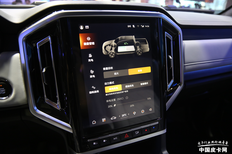

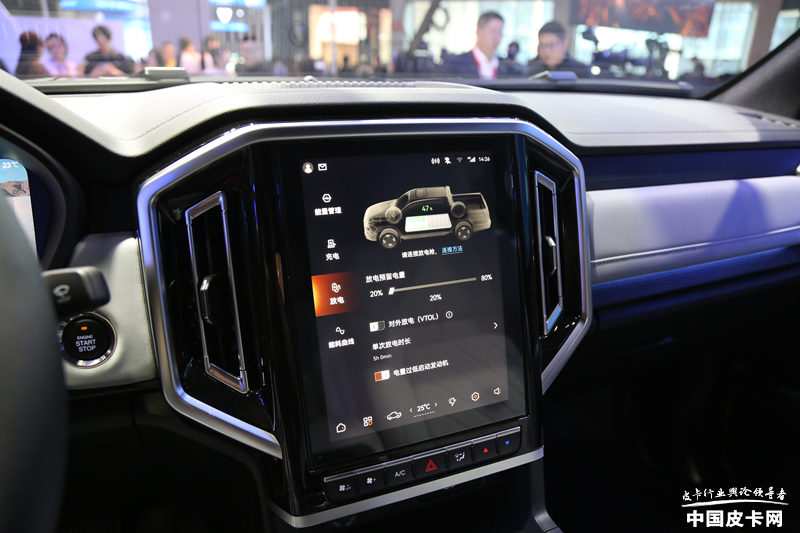

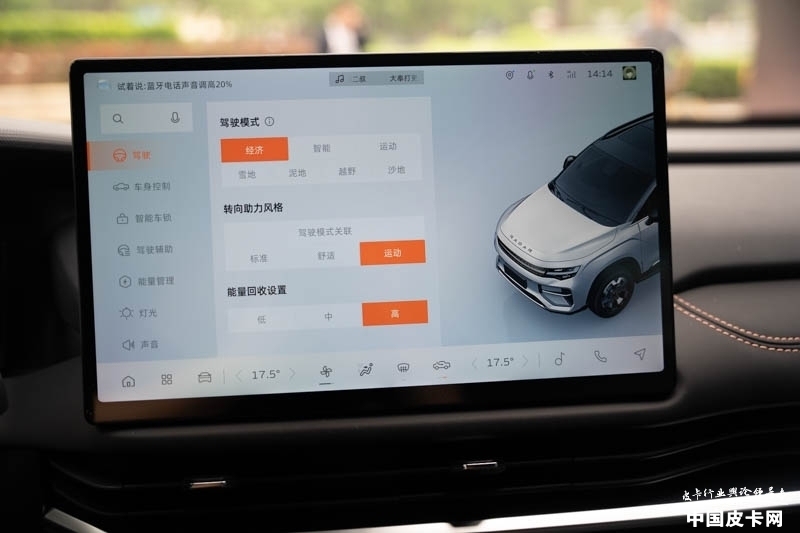

这些驱动模式的统一特点,就是绝对不会让动力电池没电。在整车的底层逻辑中,电池是需要有一定的储备电量保护的,这些电量“打死也不让用”。虽然有时候你的仪表盘中可能会有电池电量低或者即将耗尽的提示,但即使在这种情况下电池里也是还有一定储备的。
而且不少新能源皮卡都有动能回收,即使是电池电量耗尽,只要稍微松油门滑行或者是踩刹车,动能回收就会工作,电池里或多或少也能存储一些电量。而这些电量完全可以支撑后桥电机“工作一小会儿”。
而更高明的设计就是每台带动力电池的新能源皮卡都有对应的保电策略,有些还支持用户自己设定,你完全可以让电池剩一半电的时候就开始用混动模式,避免电池没电的发生。
所以说,耿直的朋友们想到的那种电池没电的情况,在解耦四驱的皮卡正常使用过程中,就不会出现。

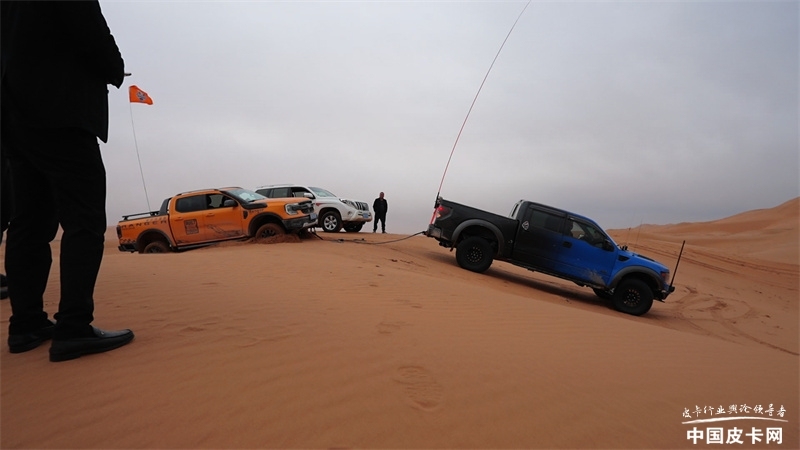

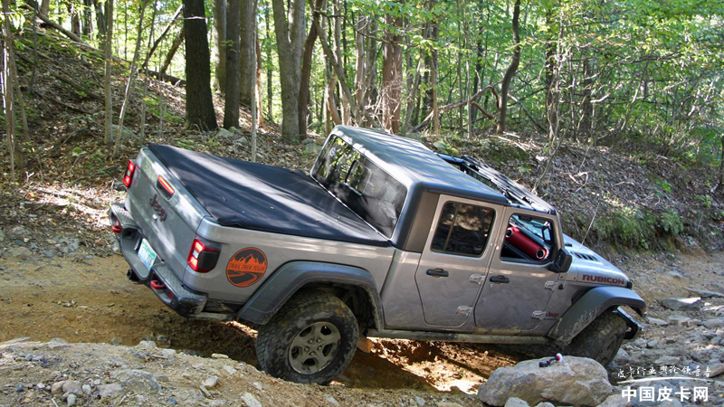

所以这种情况是什么场景呢?我们能想到的是沙漠或者泥地、雪地中陷车的状态,长时间的单轮或者双轮空转,亦或者在崎岖坎坷的路面频繁出现车轮离地的现象,而此时还恰巧电池电量不多,就会造成这种情况。所以解耦四驱不适合高强度越野,或者是那些重度攀爬类的越野路况,这也是原因之一。
