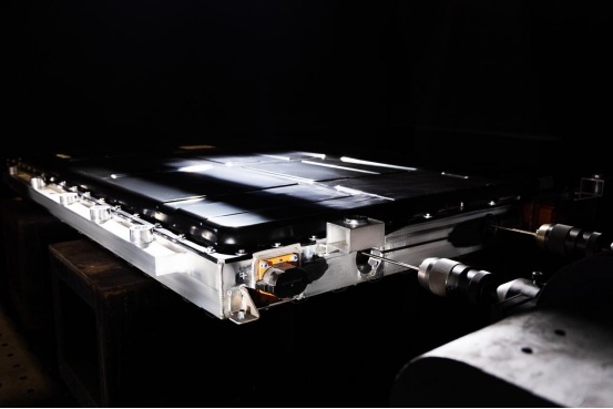

当前,对新能源车电池安全性能的检验,主要通过模拟实际场景的极限测试,如浸水试验、火烧试验、针刺试验等。近期,中国汽研就对长安“金钟罩”电池进行了非常严苛的极限测试,以检验该款电池在遇到涉水、遇火等场景时的安全性。

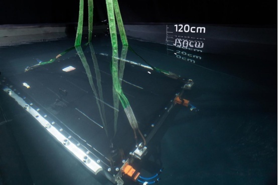

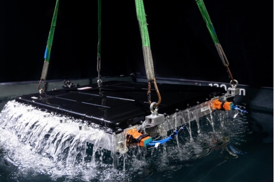

根据国标,IPX8的测试要求是将实验对象以实车装配方向,浸泡在3.5%(质量分数)的氯化钠溶液中,时长30分钟,水深要足以淹没试验对象,试验后电池包或系统应不起火、不爆炸。
中国汽研对长安“金钟罩”电池采用了更加严格的标准,将电池包浸泡时长延长到了60分钟,该电池在2倍于国标标准的测试中没有发生起火或爆炸,顺利通过测试。

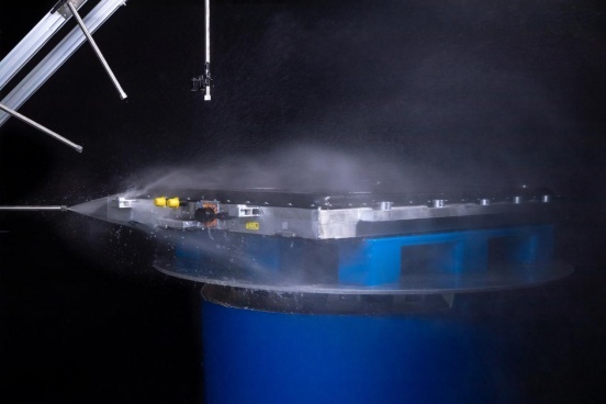

IPX9测试的国标要求,是对试验对象进行高温喷水,水温要保持在(80±5)℃,按外壳可计算面积算(包括任何安装表面),试验持续时间为1分钟/平方米,最少3分钟。中国汽研在这次测试中,将试验持续时间延长到了1小时,而且还采用了高温高压(水压达到了(8000~10000Kpa),长安“金钟罩”电池在经历国标标准20倍时长的测试后,没有发生起火或爆炸,顺利通过了测试。

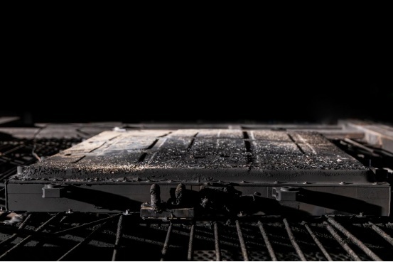

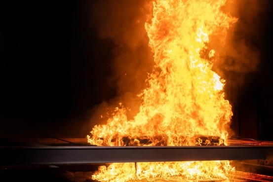

火烧实验的目的,是模拟实际用车中,车辆自身或附近车辆发生火情时场景,来检验车辆电池的安全防护能力。中国汽研对长安“金钟罩”电池的防火测试包括了直接燃烧和间接燃烧两个项目。
根据国标要求,直接燃烧测试要将实验对象直接放在火焰中,持续70秒,在试验结束后观察2小时,电池不发生爆炸即为通过测试。在实际测试中,中国汽研将长安“金钟罩”电池在火焰中放置了140秒,两倍于国标要求的时长,该电池未发生爆炸,顺利通过了测试。
间接燃烧测试的国标要求,是把试验对象放置在耐火隔板的油盘上,进行60秒的高温烧灼,试验结束后观察2小时,电池不发生爆炸即为通过。中国汽研的实际测试时长达到了120秒,同样2倍于国标要求时长,电池同样顺利通过了测试。
