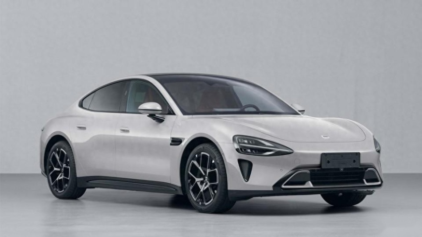

在面对续航这个问题上,小米的选择是让电池仓和车身有更好的集成度。小米汽车申请的电池及车身一体化结构的新专利,摘要显示,专利可以提高车辆的集成化程度,通过降低车身结构的自重来提高车辆的续航里程。
或许,你已经听过特斯拉的CTC技术,和比亚迪发布的CTB技术以及零跑的CTC技术,那么,小米这一新的专利,又和以上几位有什么区别?

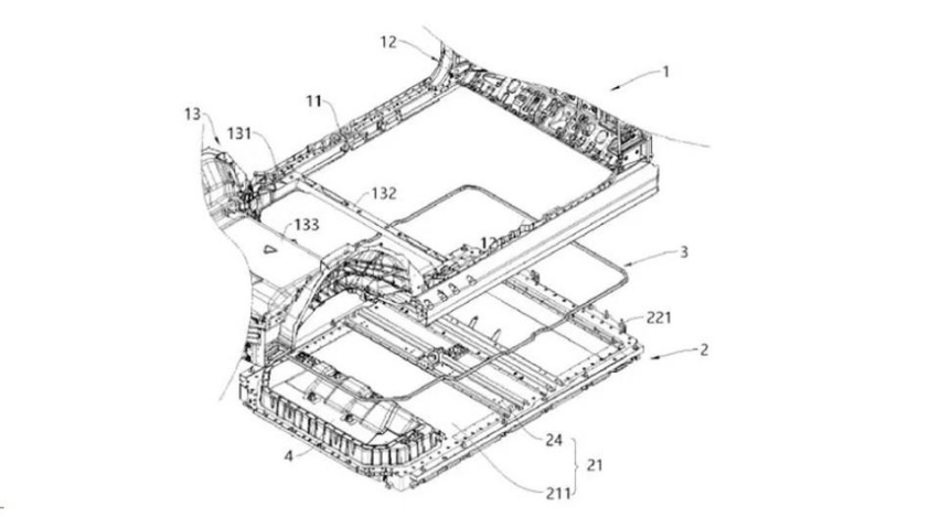

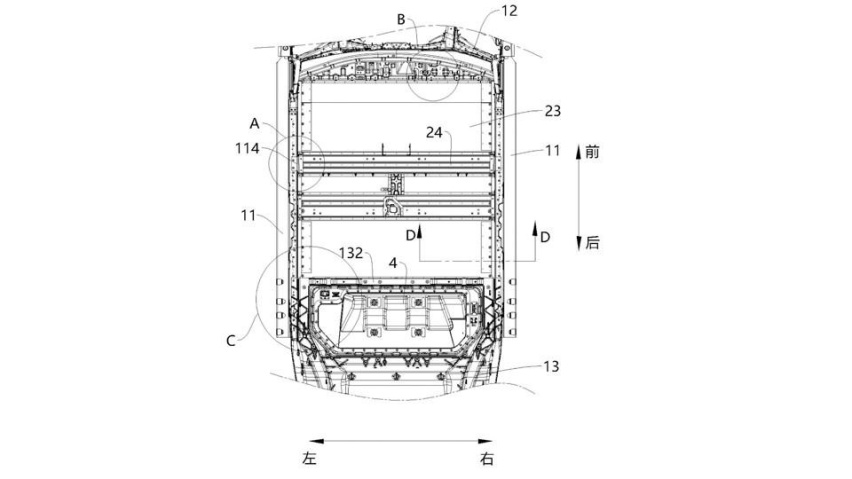

从小米曝光的专利图来看,小米汽车申请的新电池及车身一体化结构,车身包括两个门槛梁,也就是车的底盘两侧的边梁,往往这里是有空腔的。但,在小米汽车的专利里面显示,车身包括两边的门槛梁,每条门槛梁上都有电池包安装的空间。
咱们这么理解,电池包壳体的顶端,是和门槛梁下部链接在一起的。这么一来,横梁可以增加电池壳体的刚度和侧碰撞的防护性,从而提高电池仓的安全性。另外,电池壳体的顶端,是作为车内地板而存在的,车身结构的重量也因此得以降低,从而带来的好处就是提高整车的续航里程。

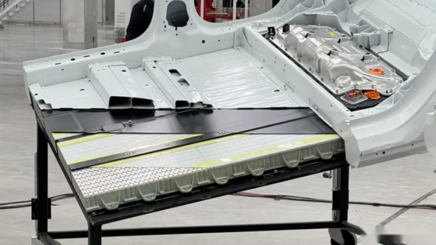

相比之下,小米汽车的电池车身一体化方案,是和特斯拉、零跑比较类似的一种。都是用电池包的上壳体作为车内底板来使用的,从而塞进更多的电池进去,也进一步降低了车底盘、电池壳体的零部件数量从而减重。而比亚迪的CTB,将单体电池直接集成到车辆的车身框架中,让电池可以参与到整车的受力。
市面上的CTC也好CTB也罢,大同小异,共同点就是为了让车体内部能塞下尽可能多的电池,然后捎带手的降低重量、减少零部件、提高生产效率。这项技术的初衷,就是提高电池容量,来换取更高续航里程,同时降低生产成本。
