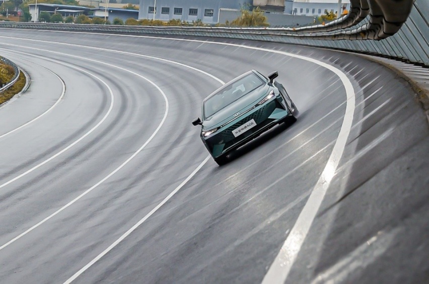

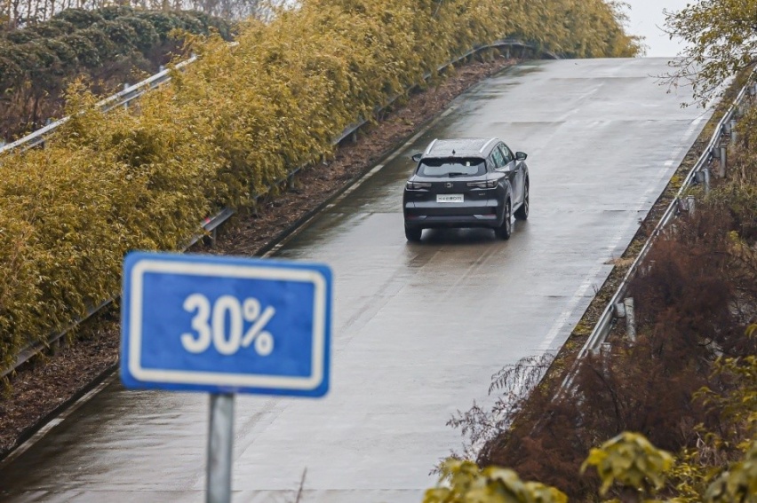

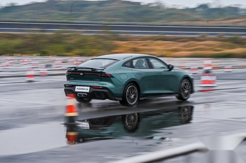

用电动汽车在赛道上比拼零百直线加速、金卡纳、高速环线、陡坡等复杂环境下,还用车状况如何?最近,长安启源在重庆垫江汽车试验场,进行了以上实验,背后是长安启源车型的动力性、操控性、舒适性最好检验和提现。

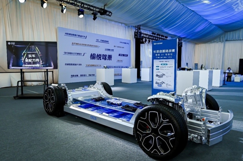

在产品实力方面,长安启源数智电驱插电混动架构包含P13高效数智电驱、高效蓝鲸混动发动机、高效安全电池、交直流充电系统,集车端、云端、用户端数据应用为一体的高级智慧控制。具备高集成、高效率、高智慧三大特点。支持纯电驱动、串联混合驱动、并联混合驱动、能量回收等多种工作模式。
目前行业仍以6层电机为主,少量采用了8层。纯电领域,特斯拉最先在产品上将电机层数做到了10层。混动领域,长安则是全球首个应用10层Hairpin扁线技术的车企。10层结构大大提高了系统复杂度,对电磁方案需要考虑的因素更多。
10层电机有720根线,点间距不到2mm。而6层电机只有432根线、点间距可达到2.5mm以上。一般8层电机的扭头模只有7-8台伺服电机,而10层电机需要13台伺服电机同时工作。360个焊点在点间距不足2mm空间的精确焊接。长安启源10层Hairpin扁线电机在3-5年内将持续领先行业。
电机选用了厚度0.27mm的硅钢片,也是目前量产最薄的硅钢片规格,0.27mm硅钢片电机比竞品0.3mm硅钢片电机效率提高0.3%。此外,10层电机也不是孤立的存在,要想将10层电机的能力充分发挥,相关联的系统开发也必须与之匹配,包括高效率高算力的电机控制器、智慧热管理系统、高效传动系统,都必须有卓越的性能表现。

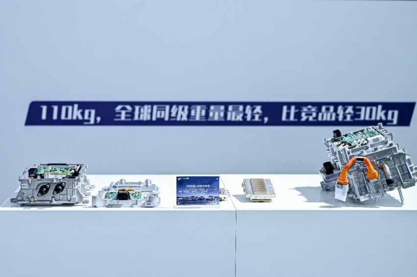

长安启源采用一颗四核、每核300兆算力的TC387芯片作为MCU主芯片。其算力相比竞品的两个单核芯片提升50%。数智电驱采用自主唯一的全球-柱组合轴承,包括需要承载高扭矩差速器的轴承在内,都采用了效率更高的球轴承,实现传动效率高达98.4%,优于竞品近1%,处于行业领先水准。
不管电车还是燃油车,想要“省”,肯定就要轻量化。长安启源数智电驱重量仅110千克,相比竞品足足轻了30千克。长安启源的数智电驱体积比对手小26%,高度比竞品低81mm。这意味着,搭载数智电驱的车型,整车重量更低,造型上更运动、更低趴!
