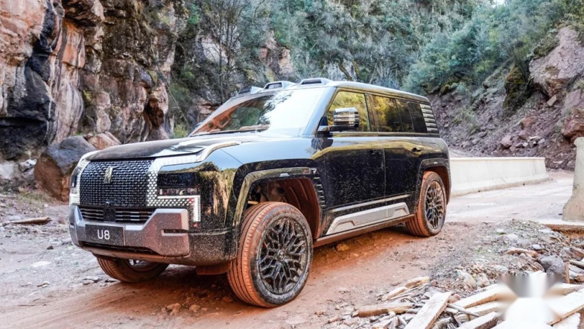

首先咱们来看看使用液压系统的云辇-P。在官方宣传中,云辇-P最大的优势就是拥有超长的悬架调节行程。与一般带底盘升降车型大约90-140mm的调节范围来说,搭载云辇-P的仰望U8最大可以拥有200mm的悬架调节行程,因此这也让它拥有了最大310mm的离地间隙,以及在出门游玩野外停车时非常实用的露营调平功能。
 上:最高 / 下:最低
不过,为了获得最多200mm的悬架行程调节,云辇-P并没有使用相对传统的空气弹簧作为调整车辆离地间隙的部件,反倒是使用了液压悬架,通过调节内部液压油容积,改变避震筒长度。这样的设计还让它拥有了非常可观的调整速度,无论是升高还是降低,整体速率都要明显比气泵给内部打气、放气的空气悬架来得快。尤其是在降低速度方面,不到2秒的时间就可以让车辆瞬间降低。但也正因如此,云辇-P的使用感受也与传统悬架有一定差别。
