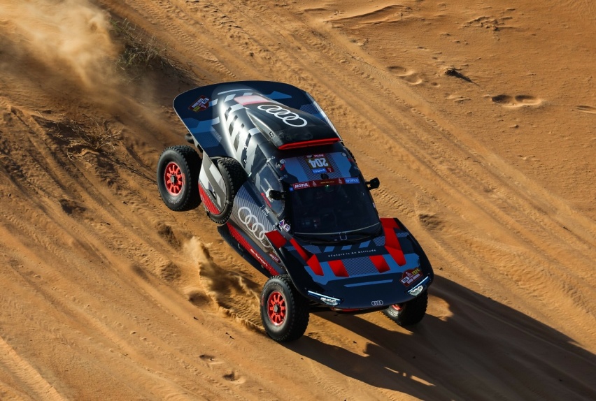

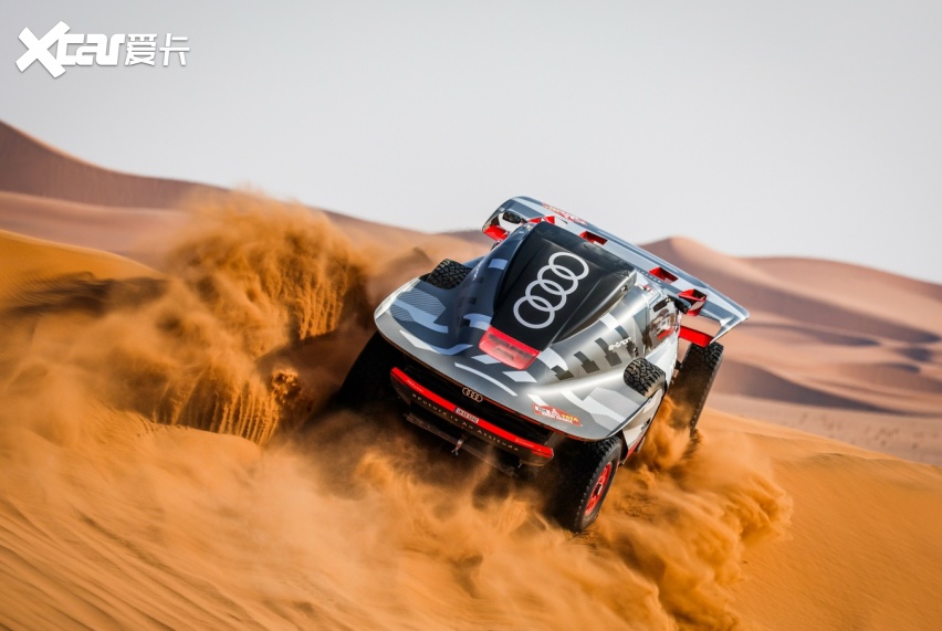

经过三年的参赛,奥迪的电动赛车RS Q e-tron终于在达喀尔拉力赛中取得全场比赛冠军,车手卡洛斯·塞恩斯为奥迪拿下宝贵的达喀尔奖杯,当然RS Q e-tron并非一台纯电赛车,而是增程式设计,结合了来自DTM的四缸发动机和来自FE电动方程式的电机,油箱容量达到340L,比一般的油车都多出数倍,2024款奥迪RS Q e-tron有哪些技术亮点?如何在严苛的沙漠赛事中取胜?下面我们来详细分析。

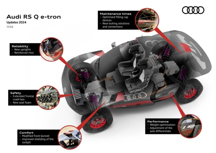

吸取经验,改善安全
2023年,奥迪在参加达喀尔时车辆发生了严重的事故,新的一年继续改进安全设计,降低跳跃后着陆时的峰值垂直加速度,车辆更新了弹簧、阻尼器和缓冲块,在起跳到落地的时间内,车辆更容易控制,减少失控翻车的可能性。

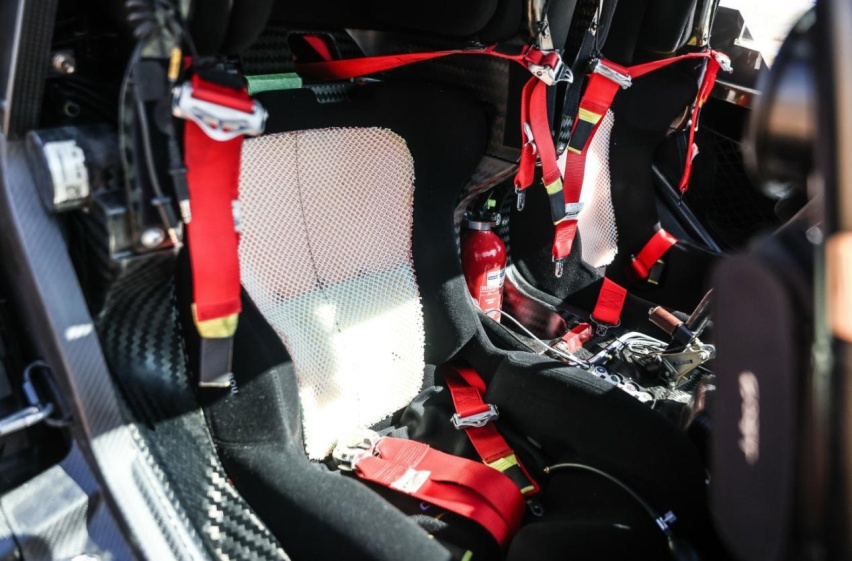

其次在座椅中填充了更多的泡沫,可以在落地后分配驾驶员和副驾的负载,减少峰值负载。开发人员对泡沫材料的刚度和几何形状进行调整,同时还考虑了驾驶舱温度如何影响泡沫的刚度,比如高温时泡沫更软,低温则变得坚硬。

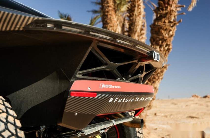

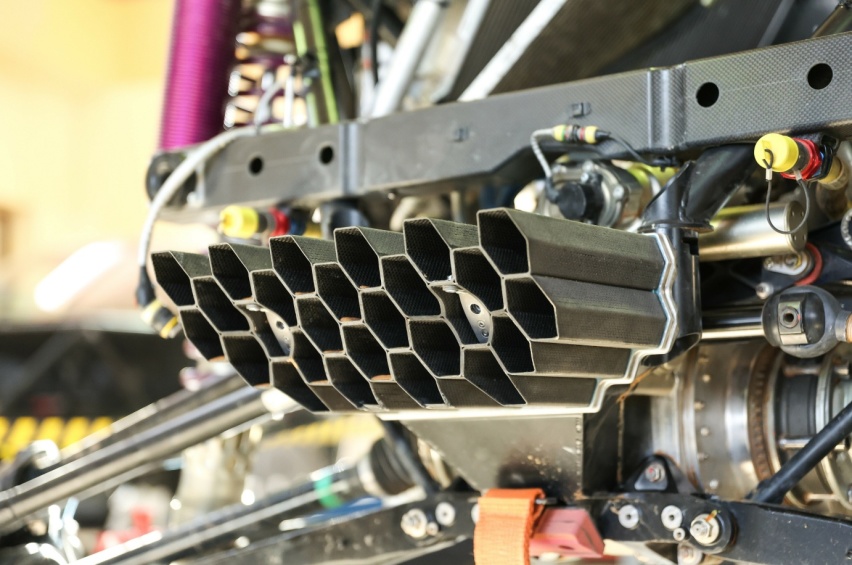

卡洛斯·塞恩斯在2023年达喀尔拉力赛上发生了两起事故,导致车辆侧翻,今年的赛车保留了钢管框架与Zylon碳纤维复合材料组合而成的车架,但底盘结构前端碳纤维复合材料碰撞盒更长,在不会影响车辆接近角的情况下,可以更多地吸收侧翻时的能量,安全度更高。
提高可靠性,沙漠越野赛事的关键
在2022年的首次比赛中,三辆奥迪就冲过了终点线,其搭载的DTM四缸发动机和FE电机都经过长期的验证,方案成熟,但在2023年的比赛中,发生事故后车辆再次行驶的能力捉襟见肘,翻车意味着停赛,很难再次修复,2024年着重改善可靠性。

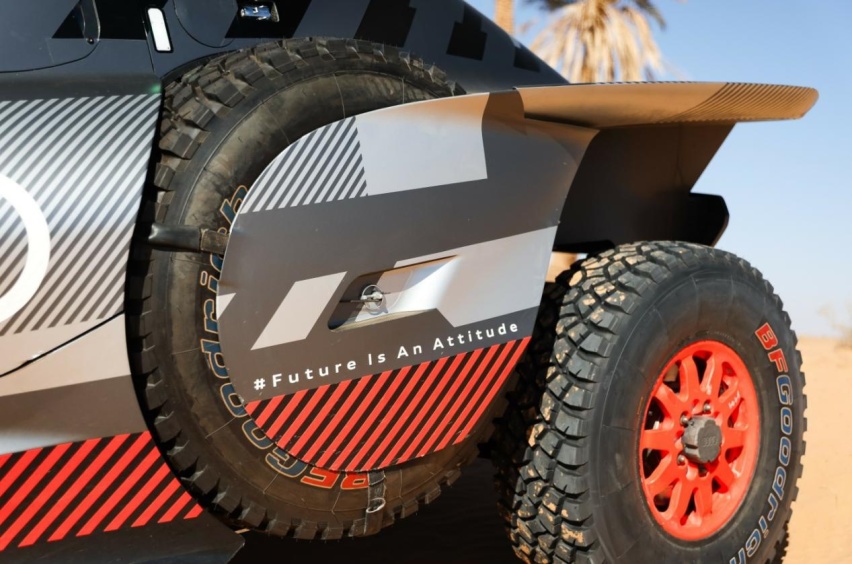

比如在乱石中越野,穿透性的石头会卡在轮辋架、制动盘和悬挂立柱之间。在某些情况下,它们会造成相当大的损坏,并且需要多次更换车轮。2024款的悬挂间隙更大,可以轻松抛出石头,同时是使用了更紧固的轮圈,不容易脱落,百路驰的新轮胎侧壁更硬,面对石块时不容易爆胎。
赛车也要舒适度
达喀尔比赛有12个赛段,其中包括48小时的马拉松赛段,赛程超过600公里,对于车手来说,舒适的驾驶舱可以降低疲劳度,长时间开车也可以保持精力,工程师优化了2024款赛车的隔音效果,并密封了驾驶舱。经过改进的前引擎盖更容易排出泥浆和水,让挡风玻璃保持清洁,减少对视线的影响。
提高推重比
从底盘到软件,从车身到电动传动系统,工程师们研究了各个方面,对2024款RS Q e-tron进行了调整,减震器和弹簧重新设置,由于增程式电动车的重量相比纯燃油车不占优,奥迪的赛车一直超重,没有达到规则中2.1吨的限重,2024款使用了更轻的后发动机盖、更小的制动卡钳,以及轻量化的脚踏板,让重量更接近2.1吨。
和老款一样,新车由前后两个FE赛车的MGU05电机驱动,每轴一个单速变速箱,配有限滑差速器,虚拟中心差速器可以在前后桥之间进行扭矩分配,电池系统的重量为370公斤,容量为52度,当然对于赛车来说,一直高速行驶,纯电续航短,需要靠DTM的2.0T涡轮增压四缸内燃机充电,配340L的大油箱。电源管理采用Motec的PDM32系统,整车系统控制采用博世博世ECUMS7.4和VCUMS 50.4P。
电机在低速时有大扭矩的优势,用在越野车上更容易脱困,电机的输出被赛会限制在286 kW,也就是389马力,比2023年稍有提升,在松散的沙地上,百公里加速时间仅为4.5秒。安全起见,车速被电子限制在170km/h。刹车采用线控系统,前后的制动力可以自由分配,车手在驾驶可以自行控制。
快拆快修,越野赛事节省修车时间

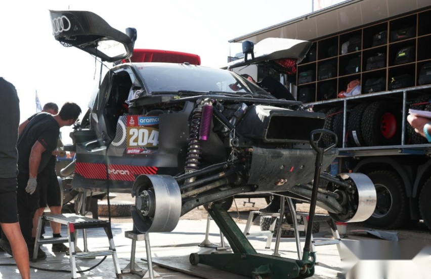

无论比赛过程中,还是赛段之间修赛后的修车,让车辆更容易维护可以减少时间浪费,奥迪对赛车的维修进行简化,比如螺栓取代了一些连接胶合连接,可以快速维修,车辆工作液加注更容易,车身部件采用快拆设计。达喀尔拉力赛不仅是驾驶员、副驾领航员的比赛,也需要车队所有机械师和工程师的配合,在接近一个月的赛程中,需要经受多种考验。
选车侦探观点:奥迪通过电动车赢得了艰苦的沙漠赛事,但这款电动车和平日常见的电动车没有多大关系,不仅电耗高,油耗也高,也没有0排放,带着52度的电池和340L的油箱,但相较于内燃机,电机的扭矩爆发能力强,让车辆在加速、脱困方面获得了天然优势,最终以1小时20分25秒的差距战胜了Overdrive丰田车队,你觉得奥迪的技术怎么样?欢迎讨论。
