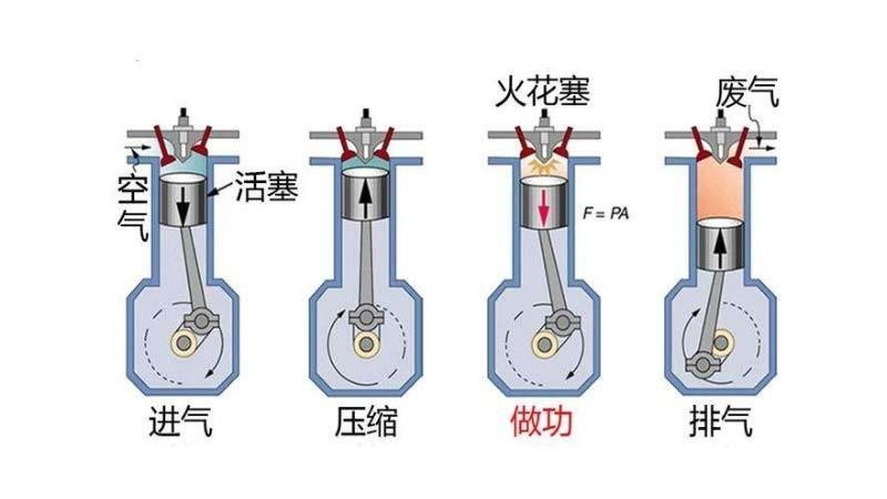

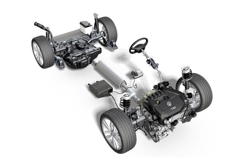

实际上,甭管是燃油/混动、乘用/商用、轿车/SUV,全球商品车所用的发动机,本质都是同一种类型的内燃机,学名往复式四冲程活塞发动机,而在国内市场,超八成的乘用车都是直列四缸制式。
非说区别的话,不同车企的发动机根据产品定位差异,会在供油、配气、润滑、冷却等技术细节上有差异,例如自吸or涡轮、电喷or直喷、可变气门正时or可变气门升程等等。技术的先进与否,会直接影响发动机的运行品质、外特性曲线,以及热效率等参数,进而影响整车的行驶质感、动力性能、燃油经济性。

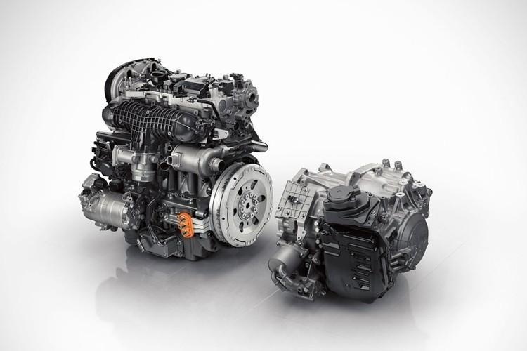

燃油车时代,各大厂商针对发动机的技术开发也都是围绕上述参数进行的,即便技术方案有差异,但目标是完全一样的。而相比于燃油车,混动车(插混&油电)虽然也有发动机,但其工作逻辑已经有了本质变化,对发动机特性也提出了新的要求,其中某些数据甚至和燃油车截然相反。

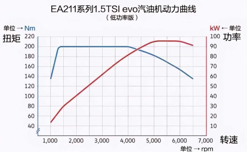

例如,燃油车需要发动机800rpm-5000rpm(大约)都有平稳的输出特性,这能让整车拥有非常平顺的动力输出;而混动车因为发动机主要负责发电,所以更强调在稳定负载&转速下拥有更高的热效率。

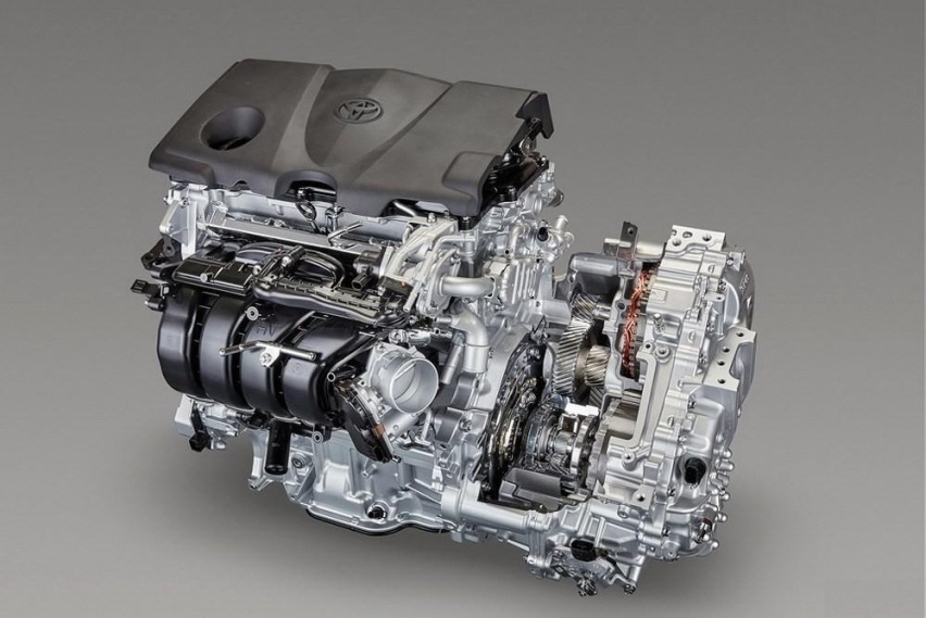

而混动专用发动机,因为不需要考虑全速域的外特性,所以一般都会选择米勒循环(带T)、阿特金森循环(自吸)。这是一种通过可变气门正时系统改变四冲程中气门开闭相位,让膨胀比大于压缩比的做法,从而更充分利用汽油燃烧产生的动能。

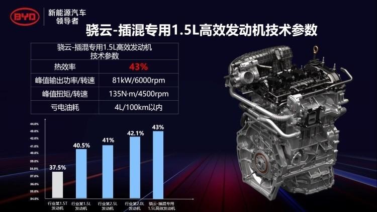

以比亚迪DM-i使用的晓云1.5L自吸发动机为例,通过进气侧的可变气门正时系统,使得这台混动专用发动机的热效率达到了13:1,在秦PLUS DM-i上和EHS132双电机单元配合,亏电油耗低至4.6L/100km,而这已经是4年前的事了(2020年11月发布)。

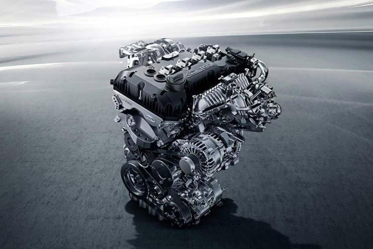

而奇瑞汽车最新的鲲鹏超能混动C-DM技术,其采用的第五代ACTECO 1.5TGDI混动发动机,在深度米勒循环、第四代i-HEC智效燃烧、HTC高效增压、i-LS智能润滑、i-HTM智能热管理、HiDS高稀释等先进技术加持下,其在稳定工况下的热效率超过了44.5%,搭配DHT150双电机单元,亏电油耗也仅4.2L/100km。

然后是参数部分,两年前的各大车企为燃油车开发的1.5T/1.6T发动机,例如长安蓝鲸NE 1.5T、上汽蓝芯1.5T、奇瑞鲲鹏1.6T,以及日产VC-TURBO 1.5T、奔驰M254 1.5T,其账面数据都在朝200马力/300牛米靠拢,一个比一个“卷”。
但在混动车上,包含奇瑞、吉利、比亚迪、长城在内,混动专用1.5T发动机功率&扭矩数据普遍已经下滑到了150马力/200牛米这个水平。因为米勒循环的目的就是充分“吸收”发动机在2000-3000rpm这个高效区间的燃烧能量,发动机在5000rpm左右的输出如何已经不那么重要。

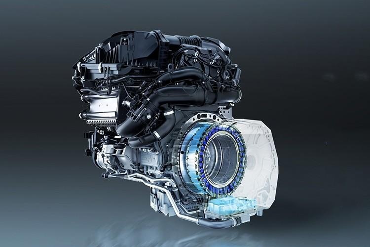

站在整车视角,对动力的需求已经由发动机右侧的双电机单元取代,在家用车上Ta们普遍最大功率在200马力,峰值扭矩300牛米,中低速完全可以取代发动机的作用,甚至因为电机能通过减速器直接驱动车轮,整车动力响应、平顺性反而比燃油车上“发动机+离合器+变速器”的组合更好。
混动车的1.5T普遍只剩150马力,厂商摆烂吗?
最后,燃油车普遍使用低压电气系统,水泵、油泵、压缩机等组件都需要通过曲轴皮带轮系去提供动力;混动车因为自带高压电气系统,上述功能只需要用电机驱动即可,从而进一步提高发动机本身的净功率。
