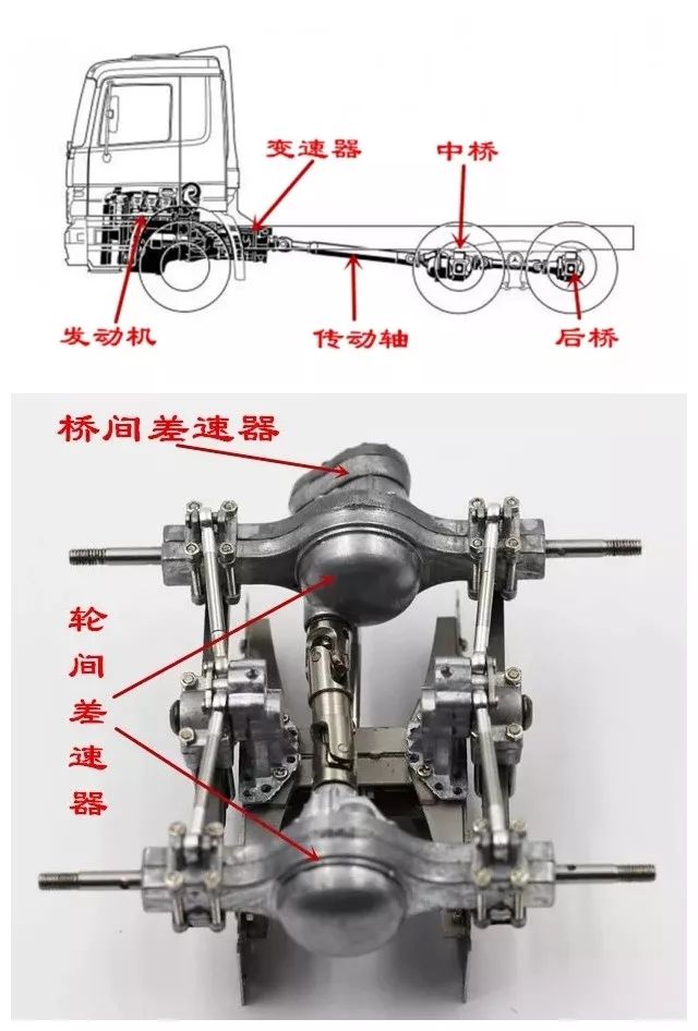

很多卡车的作业环境非常恶劣,经常在泥泞道路甚至无路地带行驶,还经常重载爬坡等。因此,为了提高卡车的脱困能力,增强驱动力,通常使用双驱动桥,是标准的“全时四驱”。这两个驱动桥是贯通式结构,在其中一共有三个差速器,分别是一个桥间差速器和两个轮间差速器。发动机的动力经传动轴首先传递到中桥,由桥间差速器承接,然后由它分别分配给中桥和后桥。这三个差速器的作用是非常大的,可以允许汽车在转弯时各车轮以不同的转速旋转,也允许中桥和后桥以不同的转速旋转,以适应汽车在凸凹不平的路面上的行驶需求。
不过由于差速器具有扭矩等量分配的特性,所以这四个驱动车轮只要有一个打滑空转,汽车就无法行驶了。为此就把这三个差速器上都安装了差速锁,当车轮打滑空转时,就把差速器锁死,让整个后桥结合成一个刚性的整体,四个车轮同步旋转,只要有一个车轮有附着力,汽车就可以继续行驶,避免抛锚的危险。这三个差速锁分别叫做桥间差速锁、中桥差速锁和后桥差速锁,它们都是牙嵌式强制锁止式差速锁,使用电磁控制、气压驱动。其中的桥间差速锁单独控制,中桥差速锁和后桥差速锁用一个开关同时控制。当按下差速锁开关、差速锁锁止到位后,仪表盘上的锁桥灯会闪烁,以提醒驾驶员注意。
