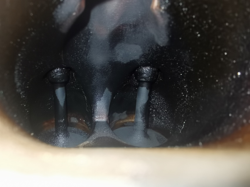

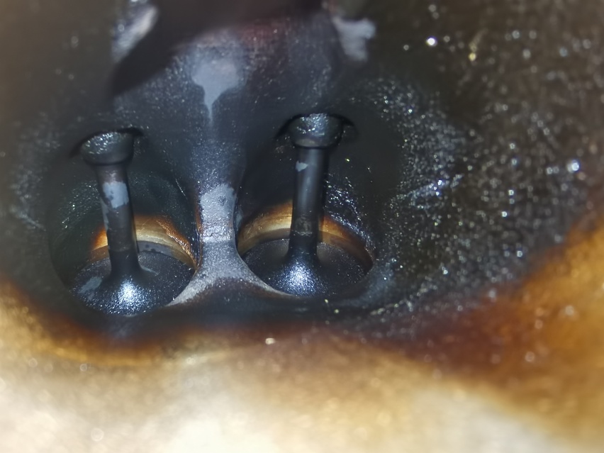

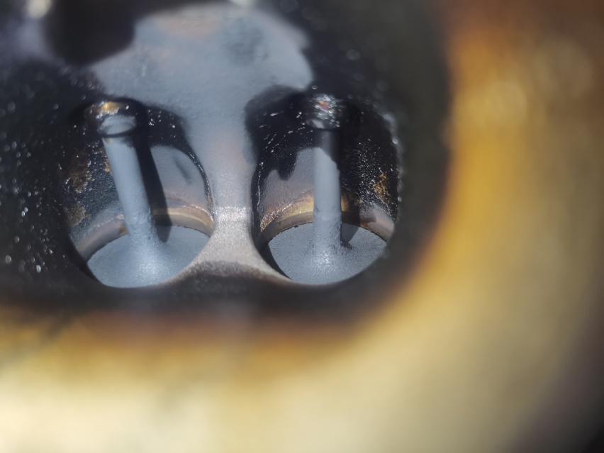

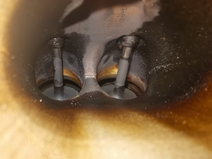

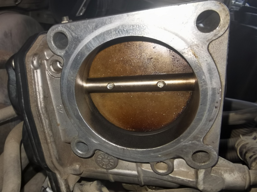

1款逍客2.0手动,20万公里时烧机油换过气门油封并且免拆治理过现在29万公里基本上3000公里烧一升,入手已经13年了,想必出现烧机油问题不仅仅是我,肯定其他车友也遇到过,都说日产车皮实耐用,这话在前二十万公里确实没毛病,所以,认识到可能不是发动机本身问题,经过不断的了解与学习,出现烧机油大体就以下几个原因:
一、烧机油大部分出现在短途行驶多的车
首先这辆逍客是歧管喷射发动机,其特点就是进气歧管位于节气门与发动机进气门之间,工作原理就是,空气进入节气门后,经过歧管缓冲后,空气流道在此将空气分别导入各汽缸中,以自然吸气发动机来说,由于进气歧管位于节气门之后,所以当油门开度小时,汽缸内无法吸到足量的空气,就会造成歧管真空度高;而当油门开度大时,进气歧管内的真空度就会变小。因此,喷射供油引擎都会在进气歧管上装设一个压力计,供给ECU判定引擎负荷,而给予适量的喷油。如果短途多就代表机油的油温不能持续保持在100摄氏度以上,所以短途行驶造成的水蒸气和碳氢就是汽油,水汽对机油的影响很大,冷启动的次数越多 ,进入的就越多,时间长了,就会有更多的油泥,机油是怕水的,因此,如果一味地按照保养手册和建议保养里程来讲造成了机油衰减过快,这样机油对于发动机的保护性就降低了,再加上长年累月的油泥累计到活塞环,堵塞,卡滞造成最终的烧机油问题。
二、烧机油与机油的关系
发动机存在窜缸气,需要通过曲轴箱强制通风排出。然而,机油中积累的碳氢和水汽在蒸发时,会对废气阀的弹簧和膜片橡胶产生不良影响,导致弹簧发卡滞和橡胶老化。尽管橡胶具有一定的抗腐蚀性,但在蒸汽的高温和大量碳氢物质的影响下,加上机油中水汽的增多,机油本身也可能产生更多的胶质,进一步侵蚀弹簧和橡胶。如果膜片出现裂缝或老化变硬,机油蒸汽将无法有效分离,直接进入进气歧管参与燃烧,导致机油底壳中的机油逐渐减少,呈现出烧机油的现象。
所以,短途使用较多的车辆,建议提前更换机油,并进行有效的油路清洁,以防止燃烧产生的灰分物过大而堵塞气环,如果气环的张力不足,可能会导致更大的窜缸气问题。
我先更换了单向阀,更换了对烧机油并没有改善,其次又测了缸压,缸压是正常的至少保证不用拆发动机了,那就是活塞环问题的,传统的就是泡缸盘轴来进行免拆处理,咱们详细分解一下就一目了然了。
