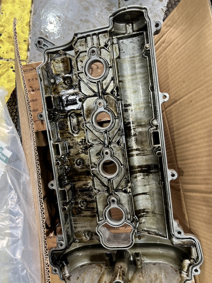

那检查项目主要从以下这三点来操作,首先让客户检查气门室盖,其次就是测缸压,油封已经更换暂且不考虑这个问题,后经客户反馈,气门室盖存在渗油问题,所以直接更换改进版的,缸压没有问题,那直接释放活塞环就可以
拆掉渗油的缸盖

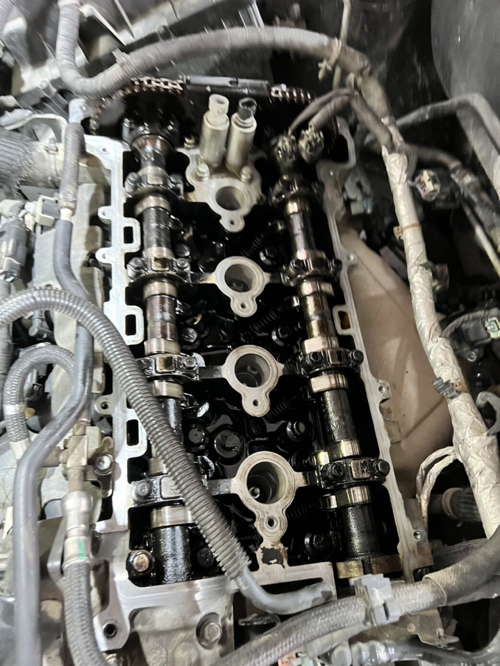

机舱内油泥偏大一点

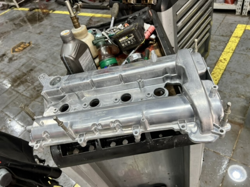

准备换新的缸盖
