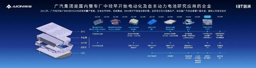

作为国内整车厂中较早开始电动化及自主动力电池开发及应用的企业,广汽集团2011年便开始了电池系统及BMS的研发工作,2015年首款自主设计的PHEV电池包搭载于GS4 PHEV 投产,2017年广汽埃安首款自主开发EV电池包投产,同年启动了动力电池电芯的自主研发和电芯试验线建设;从2021年开始陆续发布弹匣电池系统安全技术、海绵硅负极片电池、超倍速电池等多项先进电池技术,2022年电芯中试线建成并投入使用。多年的技术积累,为今天自主动力电池的规模化量产奠定了坚实的基础。

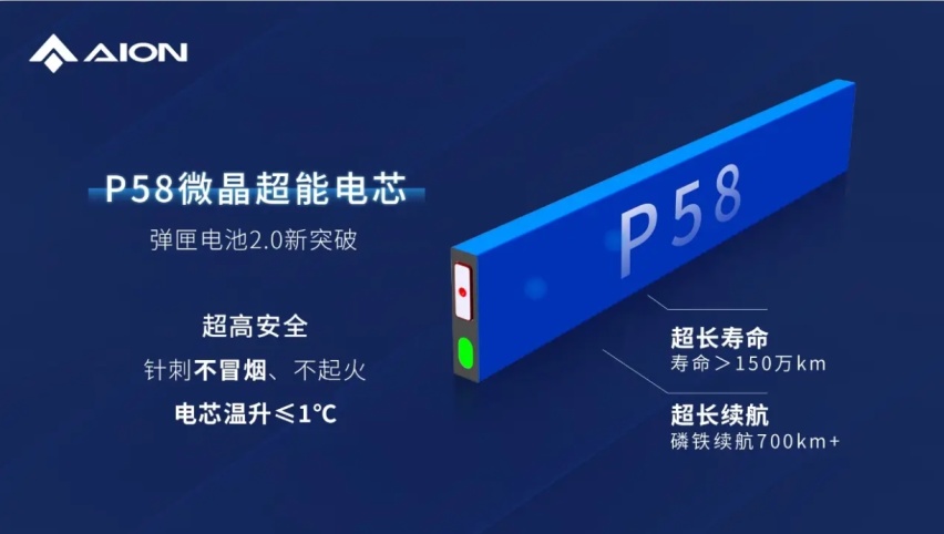

细算下来,广汽埃安在电池研发领域的储备已长达12年之久。随着因湃电池智能生态工厂竣工,广汽埃安正式掌握了电芯全栈自研自产的能力。作为弹匣电池2.0系列最新产品,P58微晶超能电芯,克服了材料与技术上的各种难题,具备超高安全性、同时兼具高能量密度、长寿命及优异快充性能的特点。

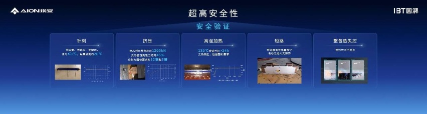

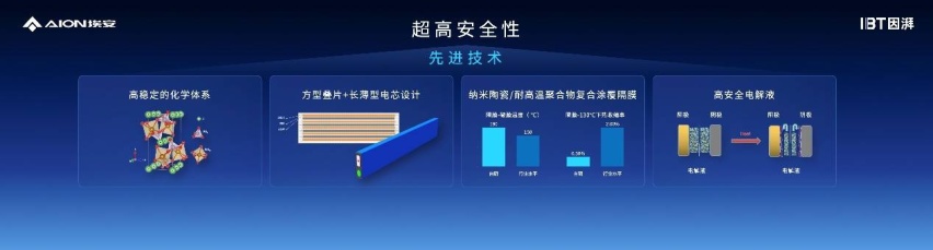

在电芯安全方面,P58微晶超能电芯基于高稳定的磷酸铁锂正极化学体系、纳米陶瓷/耐高温聚合物复合涂覆隔膜、高安全电解液等技术应用,真正实现电芯针刺过程中不冒烟、不起火,温升小于1℃,几乎无变化;还能在高强度挤压下不失效,其耐压能力超过 1200kN,变形量耐受能力达到45%,分别超出国标要求的12倍和3倍;配合弹匣电池2.0技术,可实现整包电池枪击不起火,重塑了电池安全新标准。

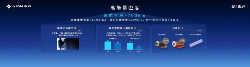

为实现高能量密度,P58微晶超能电芯通过的方型叠片、顶盖/极耳直连焊接等优化设计,实现内部体积利用率超过90%,最终可使整车续航里程突破700km,甚至比很多三元锂电池密度还高。同时还具备3C快充能力,可实现充电10分钟,续航250km,进一步解决用户的续航焦虑。

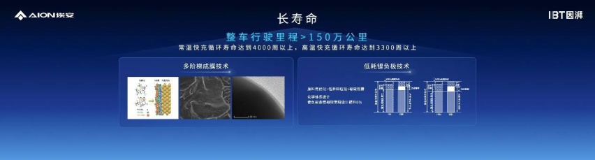

更关键的是在使用寿命上得到大幅提升,得益于多阶梯成膜、低耗锂负极等技术的应用,P58微晶超能电芯的常温快充循环寿命达到4000周以上,高温快充循环寿命达到3300周以上,整车理论行驶里程可超150万公里,相较行业主流水平提升超25%。

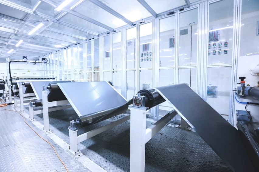

先进的电芯不仅要能研发出来,更要能高效、高质量的制造出来。在制造过程中辊压、切叠、焊接等质量的精度控制,都会直接影响电池的安全、能量密度等关键性能。因此,因湃电池智能生态工厂在立项之初,就把先进制程工艺开发放到与先进产品开发同等重要的地位。

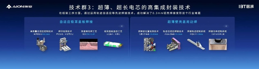

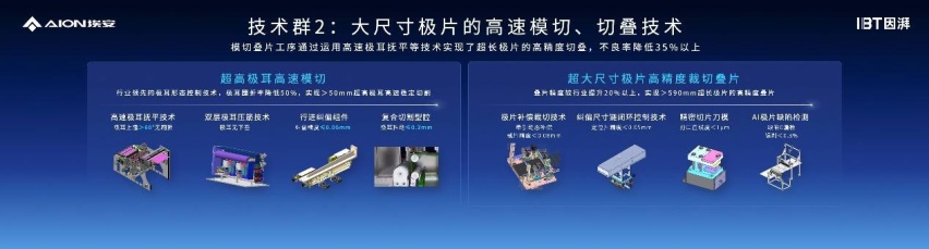

为实现P58微晶超能电芯的规模化高品质量产,因湃电池智能生态工厂开发了三大工艺制造群,包括超薄箔材、超高稳定性、超高压实极片智造技术;大尺寸极片的高速切叠技术以及超薄、超长电芯高度集成封装技术,整体控制精度等较行业大幅提升30%以上。

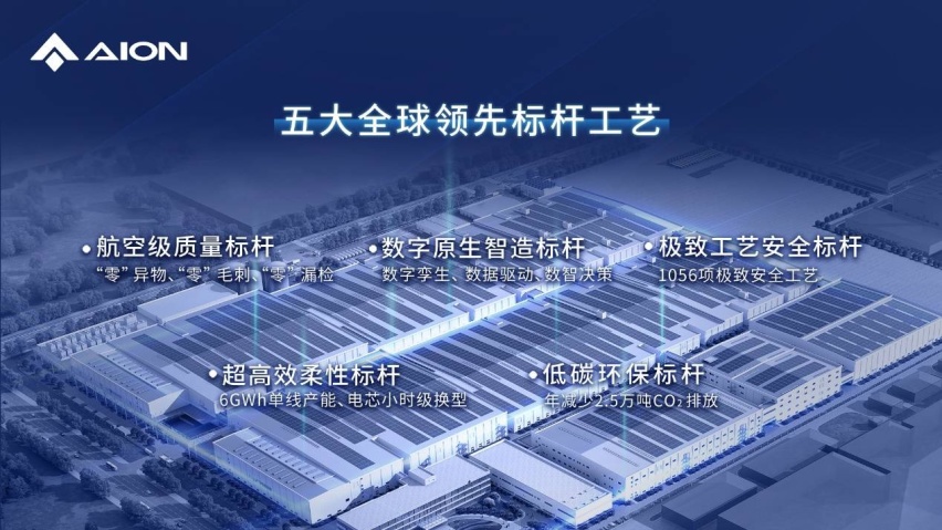

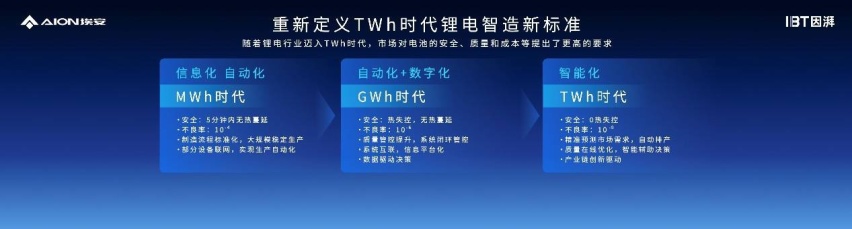

基于三大工艺制作技术群,因湃电池智能生态工厂还利用大数据、AI等先进技术赋能,树立了电池工厂的五大标杆,重新定义TWh时代锂电智造新标准。
作为全球首个极致工艺安全标杆工厂,因湃电池智能生态工厂以防止电芯热失控为根本,建立制程安全控制标准,从制度上保障工艺一致性,做到极片“零”异物、“零”毛刺,强化极限检证,提升产品极致安全性。
为达到航空级的质量要求,因湃电池智能生态工厂将质量不良目标提高至10-9,通过超高水平工艺设计,打造超先进智能化产线,实现了超高精度检验,也让其成为了全球首个超航空级质量标杆工厂。

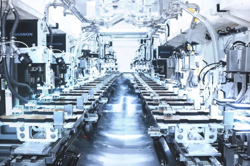

因湃电池智能生态工厂也是全球首个超高效柔性标杆工厂,拥有电芯秒级生产节拍(<2s/支),和全球最高的6GWh单线产能;可实现全系列产品混线生产,电芯小时级换型,PACK无缝换型,产能切换损失降低90%以上,做到了极致效率和超高柔性深度融合。
在数字化应用方面,因湃电池智能生态工厂采用云原生技术架构,以数字孪生、数据驱动和数智决策为具体抓手,设置了超1.5万个数据监控点,实现研、产、供、销全业务领域数据拉通和覆盖,在有效提升运营效率和研发迭代速度的同时,还减少生产浪费和工厂综合能耗,堪称全球首个数字原生智造标杆工厂。
此外,因湃电池智能生态工厂还通过绿电、节能、废料再生三大举措,打造了全球领先的低碳环保标杆工厂,年减少二氧化碳排放超2.5万吨,相当于年种植超252万棵树。
