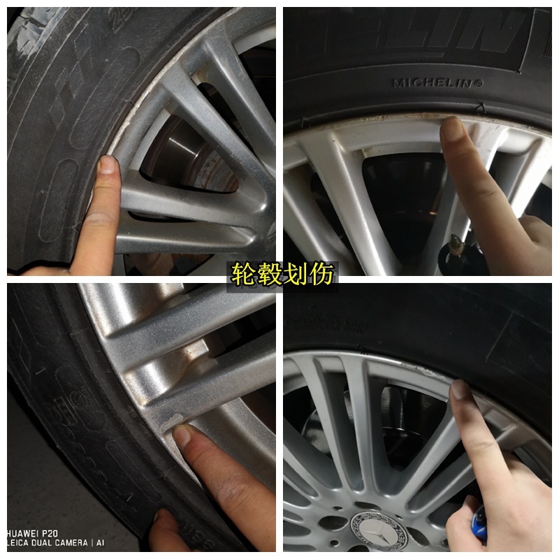

开始检测事故之前习惯性的绕车检测一圈。确认一下车身漆面状况和一些划痕或者部件的破损情况!通过图片大家可以看到四只轮毂都有不同程度的划伤情况,但是没有没有伤及到轮胎也没有出现变形现象!(不要觉得这些小细节不重要比如下面的保养检查也是必要的,因为我发现一个现象:除了要花钱以外,对于个人买车而言,后期维修整备的越多,心情越不好!)

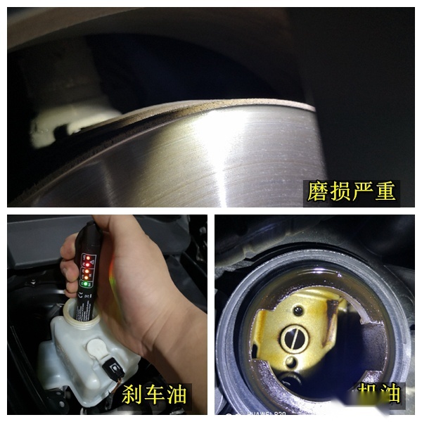

保养检查项目,我们可以看到!车辆刹车片(没有刹车片照片用,刹车盘做代替)磨损严重,需更换,刹车油含水量过高需更换!机油超过保养周期3000公里需更换!更换成本预计:1500以内。

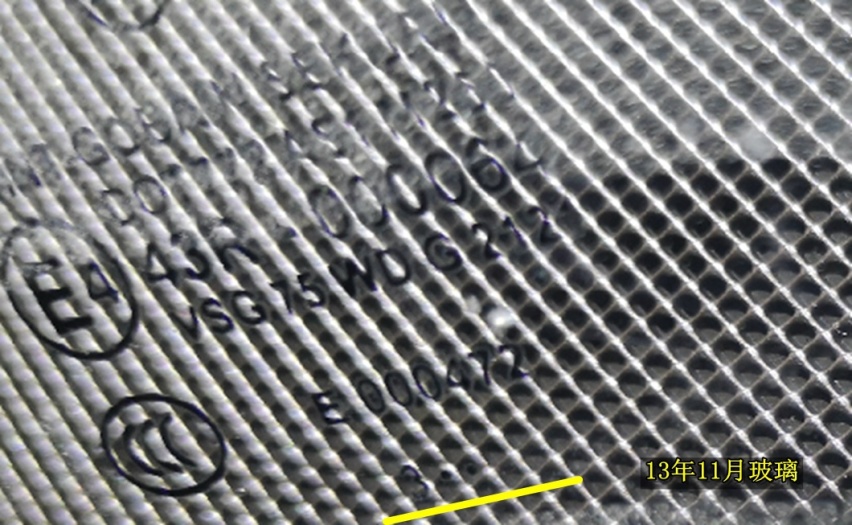

玻璃日期为13年11月,但是车是12年4月出厂。所以判定玻璃更换(检测玻璃的时候注意更换拆车件和作假的情况!)玻璃受损,接下来就要继续求证分析更换的原因,是不是事故造成!

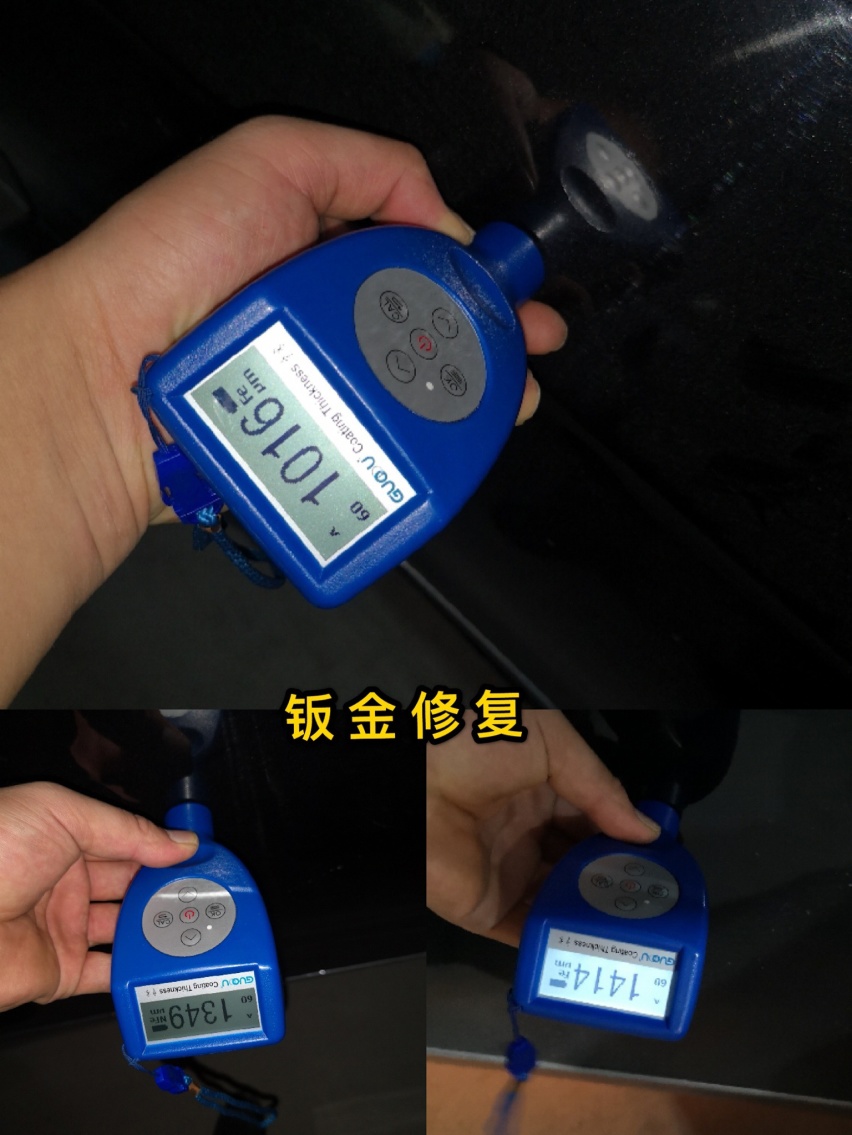

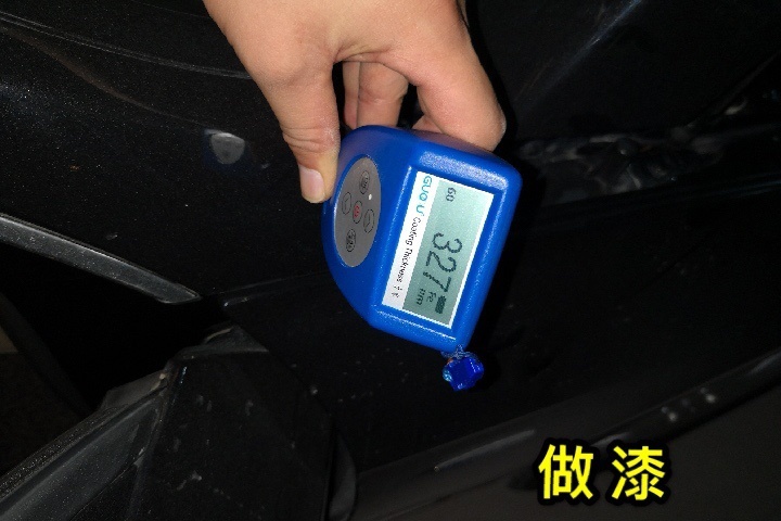

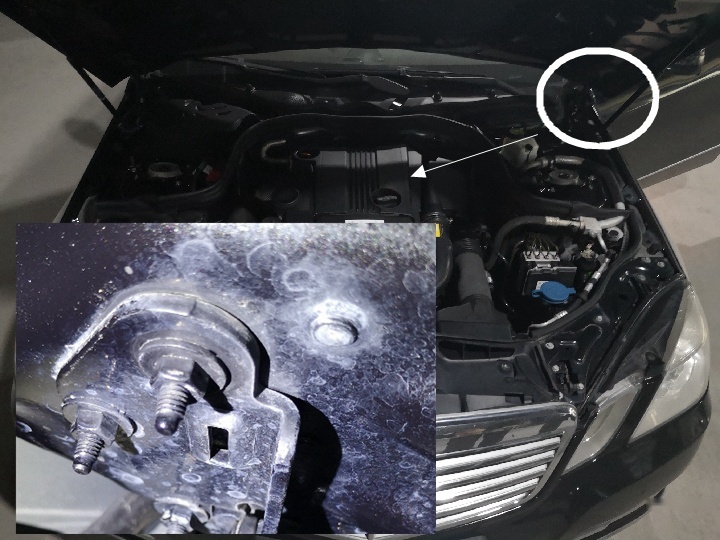

接下来先检查确认机盖有没有拆卸过(注意拆装后的精修痕迹),这个地方是在前部重大事故中较容易受损的部件,他能反应一台车前部的很多状况。比如这车就没有后期拆卸过,也就是没有更换的可能性了,但机盖还是有后期喷漆和轻微的钣金修复痕迹!
注意:机盖拆卸并不代表就一定会更换。调校、钣金、改装、更换、或者少部分车型维修部件都有可能导致拆卸!(但是一定要重视)

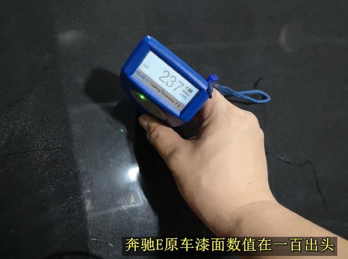

PS:做漆尽可能用肉眼观察,漆膜仪只用来作为辅助使用!(一般漆膜仪测量超过原厂数值300以上定义钣金,如何判断原厂数据就需要你先找一个不易碰撞的面先用肉眼看有没有很喷漆的痕迹!)

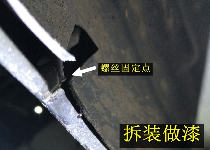

接下来我们发现前部,保险杠是有过后期拆装更换和后期做漆修复的痕迹。但继续检查前部吸能盒、防撞梁没有后期拆装更换和修复。也没有变形现象。

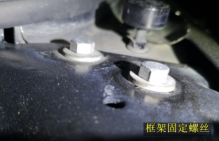

前部框架固定螺丝也没有拆装更换的现象!从这些现象我们能确认这台车前部是没有过事故撞击,同时水箱和冷凝器也没有过更换!(当然这里只能说前部排除事故撞击,还要注意的是车辆拖底事故的修复)继续检查,纵梁也都是原厂没有后期修复,车辆发动机有渗油现象,局部有零件更换!

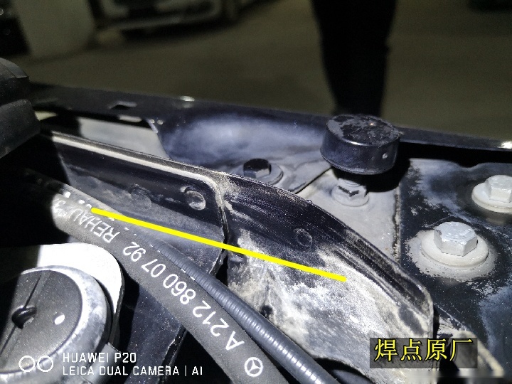

两侧的叶子板均没有拆卸,加强梁也是原厂焊点。这里我们能直接排除侧面的事故撞击,同时侧面轮毂也没有事故撞击的后换情况!

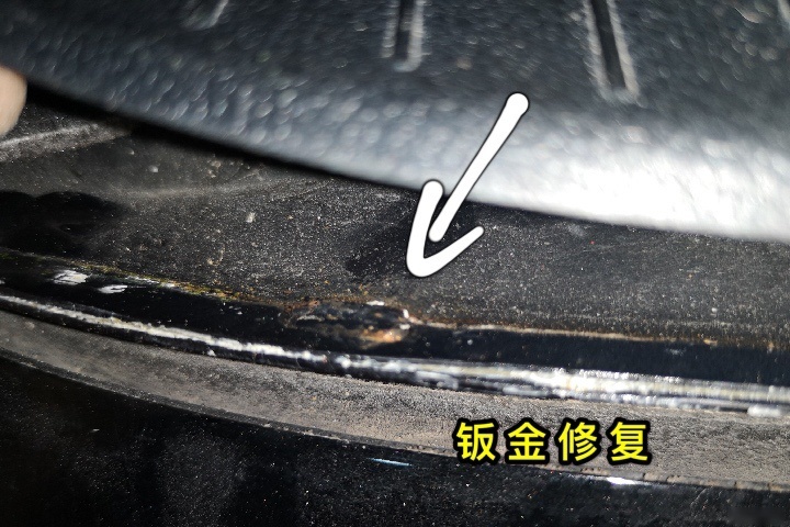

但是左右叶子板都有较严重的钣金修复痕迹!
从上面的检测情况我们可以看出车辆前部没有重大事故撞击的修复痕迹,轻微事故擦挂导致,前杠更换,左右叶子板钣金修复!

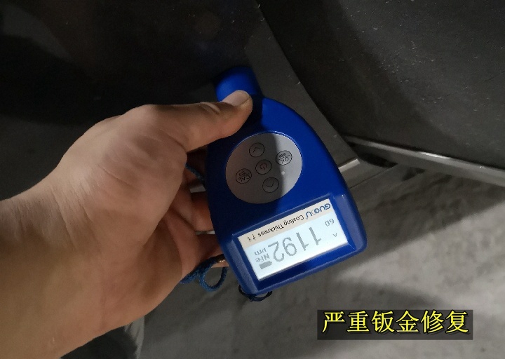

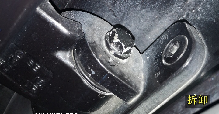

继续检查下一部分的驾驶舱位置,车辆四个车门都有拆卸痕迹!(看过之前文章的朋友应该就知道,如果车门拆卸,那就有更换的可能性,同时要注意检查里面的焊点,和骨架有没有切割或者是钣金修复痕迹!)
经检查这台车的是四个门虽然有拆装但是都没有后期更换,四门均为原厂,只是每个车门都有严重的钣金修复痕迹!

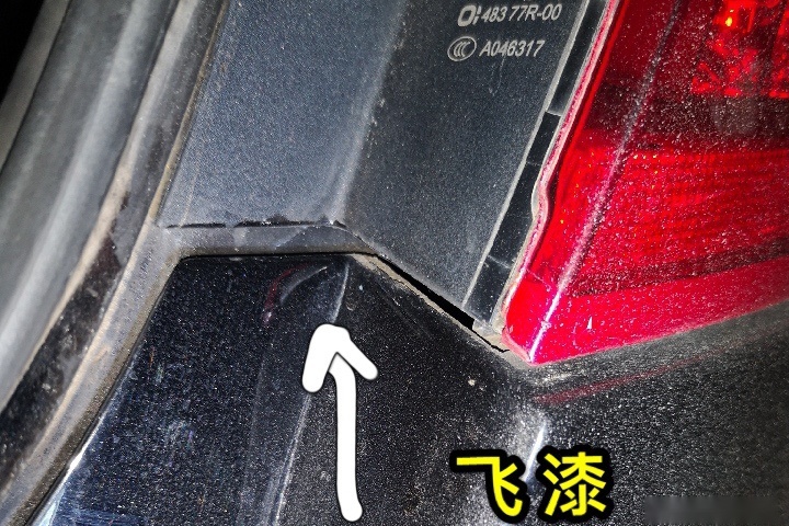

后备箱检查!后保险杠后期更换,喷漆!比较简单的喷漆辨别方法就是像上图这样找部件周边有没有飞漆!

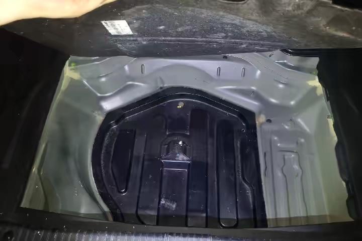

同时往里查看的时候发现后备箱盖更换,后围板切割,同时有严重钣金修复痕迹!
备胎坑在这次事故中没有收到损失,可以推论当时撞击点位应该较高,并没有伤到后备胎坑!

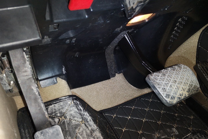

内饰检查也排除了泡水痕迹!全车部件螺丝都没有后期拆修或者精修痕迹,车内也没有泡水痕迹!综合判断排除泡水情况!
