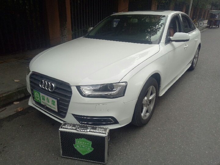

这就是今天的主角,一台13年上牌的奥迪A4L。

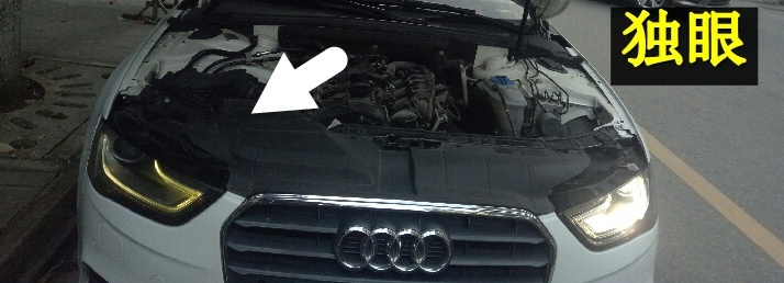

当天的光线不太好,所以一来这车的的自动大灯是开着的,然而确实只要一支大灯是亮的,虽然是小问题,但是作为买家的她直到现在才知道这个问题,无疑又是雪上加霜,本来就不好的心情更不好了!

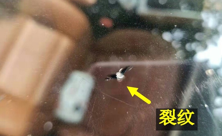

检查骨架之前先习惯性的绕车看看车辆外观,发现车辆前挡风玻璃破损!

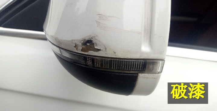

左侧后视镜漆面破损需要重新补漆!

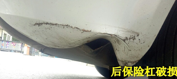

后保险杠破损需要重新修复!

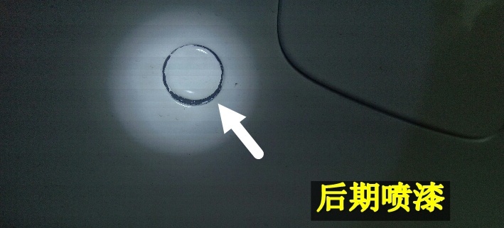

前杠后期更换喷漆!
这个外观确实用的有些随意了,除了这些明显的破损,全车大部分的漆面都有划痕存在,部分的已经伤到了底漆,需要重新做漆修复!

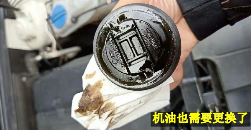

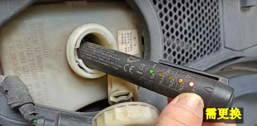

一台车的检测还不能少的就是保养项目,刹车油含水量过高,需要重新更换!

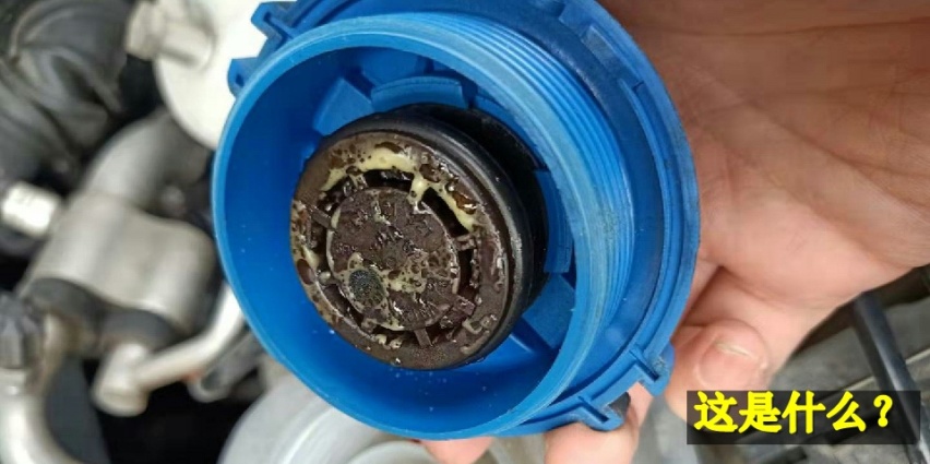

防冻液已经变得浑浊不堪,需要更换,不过这上面附着的乳白色的是什么东西?

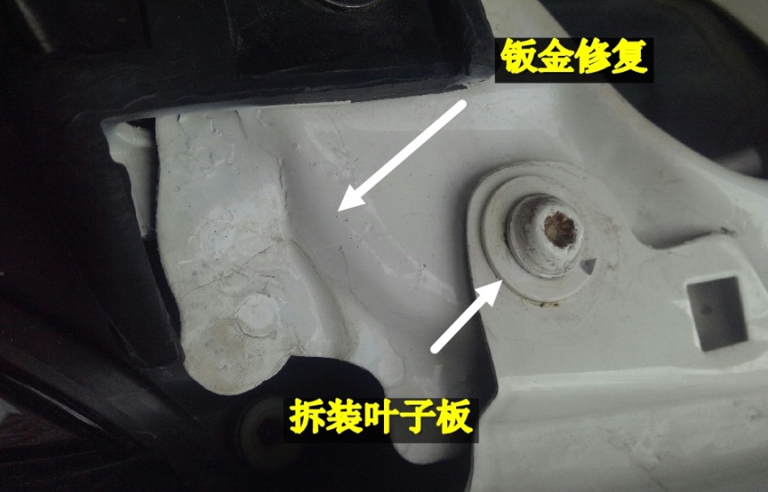

打开机盖,其他还没有来的急检查就发现加强梁前端修复的很出众!
从图中我们可以看到,加强梁明显的后期钣金修复做漆,叶子板拆装。看到这里我就在想,这种车况也能被平台认定为个人一手精品?当然接下来还有更有意思的!

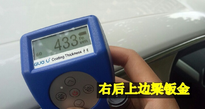

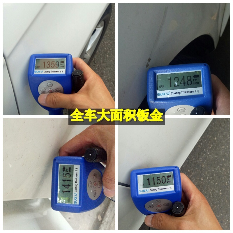

外观检查发现全车基本,所有的部件都有后期的钣金修复痕迹,而且都是严重的钣金修复,基本漆膜仪数值都是上图这样的数据。

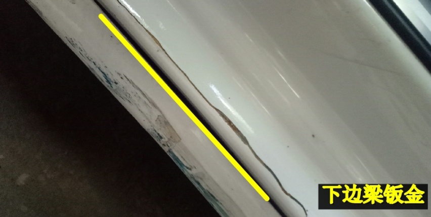

车辆右前下边梁,门槛位置后期钣金,而且钣金已经裂开!
右后上边梁有15厘米以上的钣金修复痕迹!

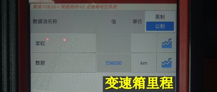

最后检测完外观以后,客户直接告知不用路试了,帮他查一下是否调表,从内饰磨损来说已经能确定原车的8万公里的表显是不准确的,再用解码器的时候发现变数箱里程数已经达到了23万公里。
至此我只能给这台车一个车况较差的评分,因为伤及到了结构部件,且面积不小,所以可能会被审核人员定义为事故车!
