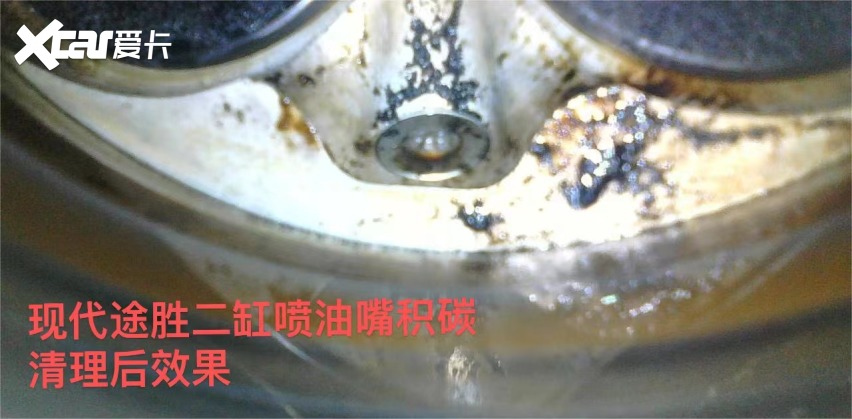

为了获得最佳的修复效果,我刻意增加每日通勤的路程,尽管原本只需要行驶不到十公里,我却选择多绕一两圈回家。结果,不到一个月的时间,我就消耗了两箱油。起初,我怀疑这只是我的心理作用,但随后的检查结果却证明了我的车辆性能确实得到了提升。这更加坚定了我对修复效果的信心。我特别想要看看,我的发动机燃烧室内的积碳是否真的如说明书所说,在800公里内就能被彻底清除。毕竟,我还额外行驶了两百多公里。

二缸的喷油嘴积碳清理的同样很干净,车也不抖了。。

从发生烧机油问题时,机油是1000公里机油尺最底端看不见机油,但令人欣慰的是,经过使用两箱油并行驶了1000多公里后,机油的液位目前处于中偏下的位置。与之前的损耗相比,这明显有所降低。这充分证明了释放剂在解决活塞卡滞问题上的有效性。目前六箱油用完,机油液位很稳定,按目前状况来看烧机油修复是成功的,至少可以保证五千公里不用加机油了
