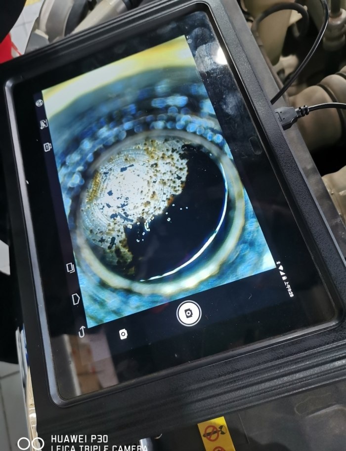

发动机油泥比较大
在与车友深入交流后,我得知有一款活塞环释放剂在市场上颇受好评。据说,一些车友在使用了一个疗程后,烧机油的问题得到了显著的改善和缓解。目前,他们正在停药观察,看看效果能否持续。与车友交流时,他们还提到,即使更换了原厂的气门室盖和油封,烧机油的问题仍然难以根除。当然,如果问题严重到必须更换零件的地步,那么这是无法避免的。同时,他们建议我避免使用免拆除碳的方法,因为常规的盘轴泡缸不仅不能解决气环问题,还可能对油封造成损害。综合车友们的经验和建议,我决定尝试使用这款烧机油修复组合,按照推荐的指导建议进行操作,希望能有效解决我的车辆问题。

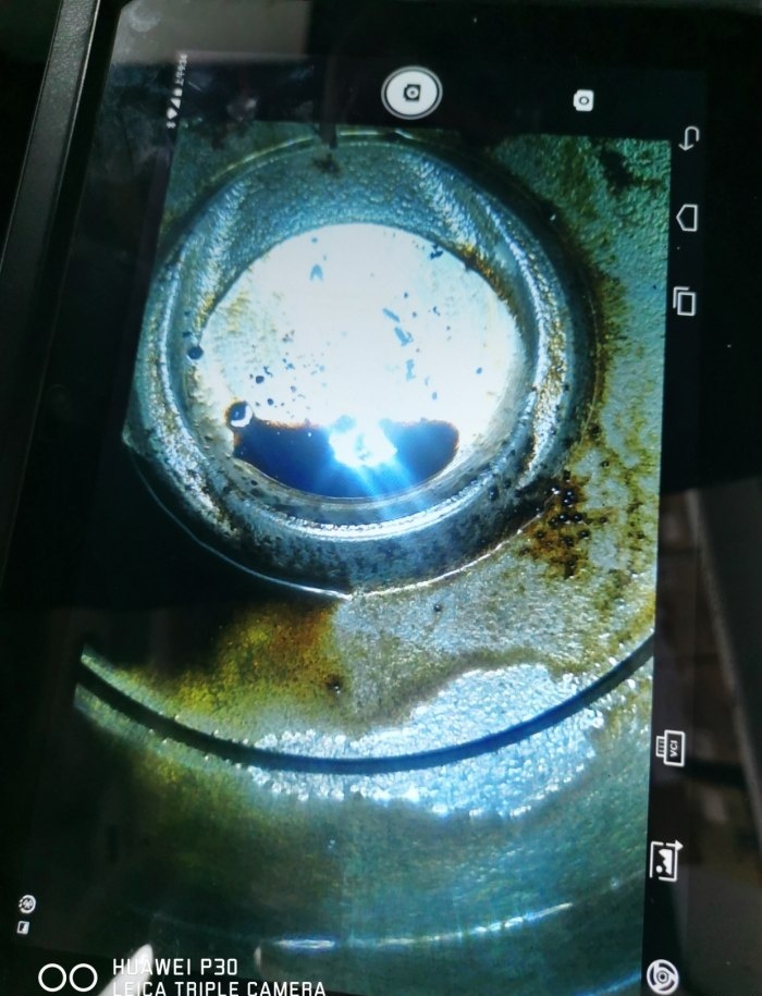

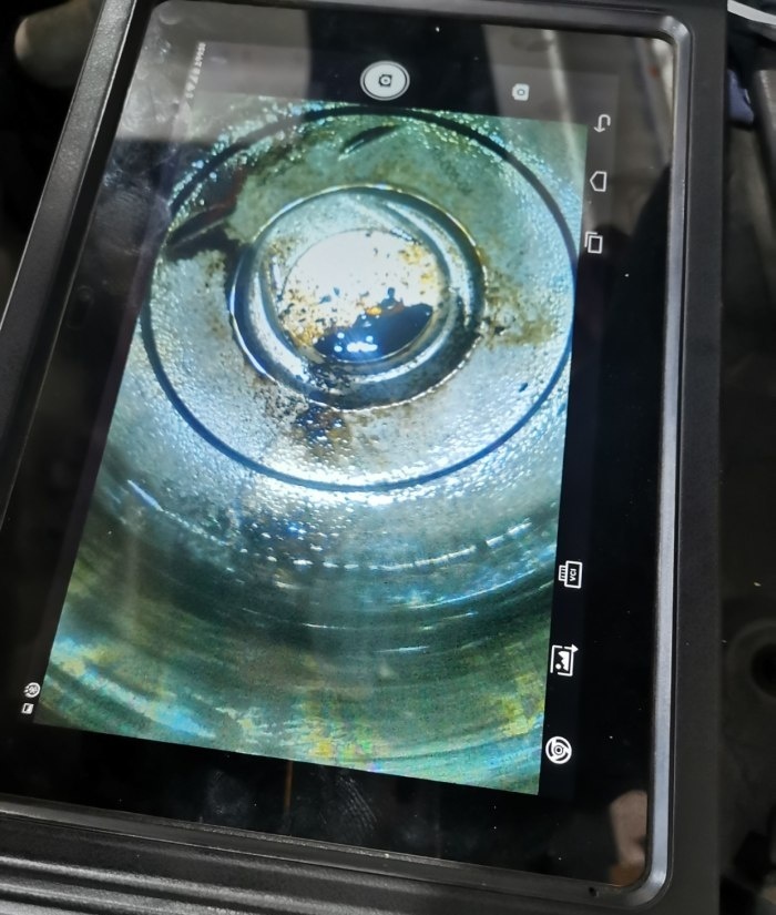

活塞顶积碳黑黑的
活塞顶积碳黑黑的
活塞顶积碳黑黑的

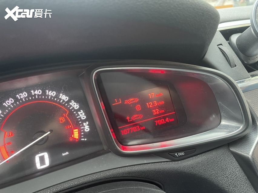

在行驶了约三千公里后,我发现机油状况非常稳定,与刚换新机油时无异。机油消耗并未显著增加,车辆动力反而有所提升,发动机噪音也明显减小。与司有普客服沟通后,确认修复已完成。接下来,只需每五千公里添加两支燃油添加剂进行定期清理,我希望车辆能继续保持这样的良好状态,即使每五千公里消耗一升机油,我也感到满意。

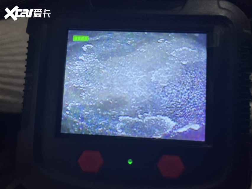

清理效果立竿见影
六箱油用完积碳清理的干干净净
