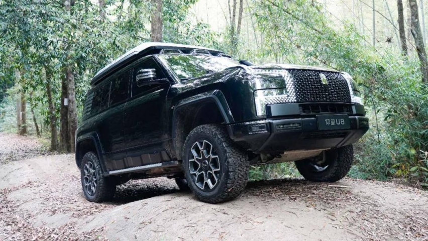

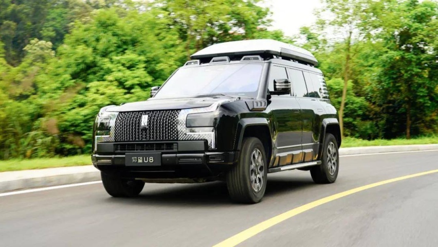

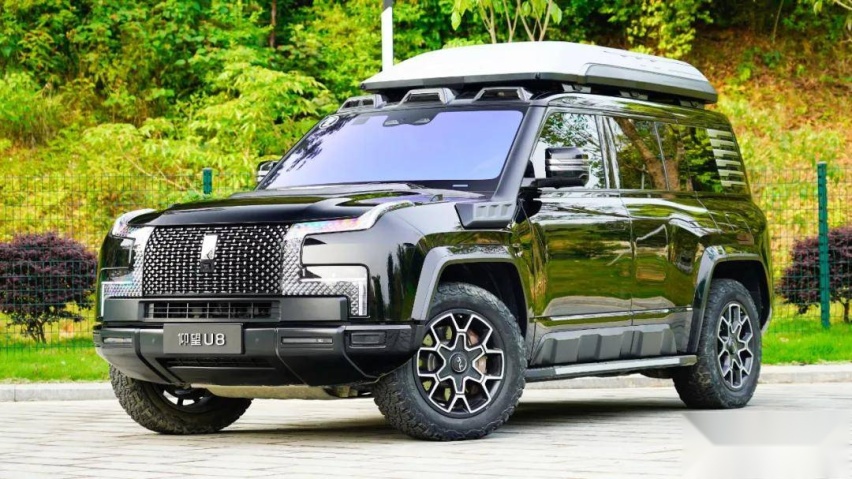

在外形设计上,U8越野玩家版看起来明显更粗犷、硬朗。细节部分,U8在车头配备了防护能力更好的分体式前保险杠,如果对越野有更高的要求,越野玩家版还可以选装金属保险杠和电动绞盘,进一步提高车辆的防护性和脱困能力。但需要说明的是,我们拍摄的车型属于早期的工程车辆,它的外形细节跟最终上市的车型会有一些差别。

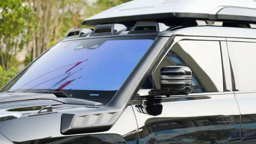

在机盖左侧,越野玩家版也配备了专属的涉水喉,因此它的最大涉水深度也从豪华版的1米,提高到了1.4米。也许会有朋友好奇,U8在1米深的水中就会启动应急浮水功能,涉水喉还有意义吗?实际上,U8虽然可以浮水,但在涉水时增程器是无法启动的,此时电池的电量就成为了限制。而安装涉水喉的越野玩家版,在应急浮水时增程器依旧可以启动发电,具有更强的适应能力。

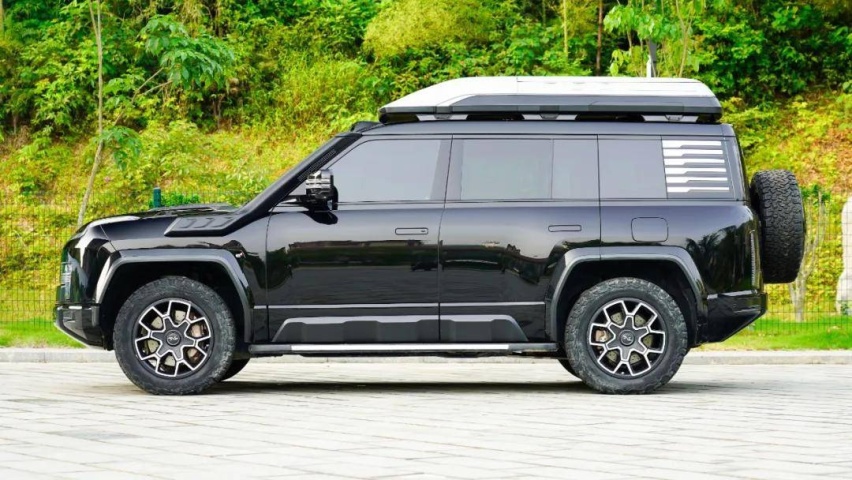

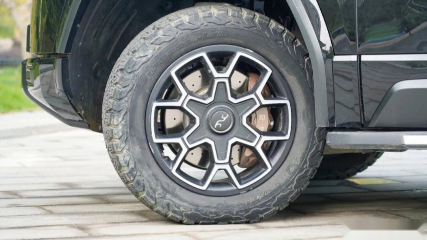

在车侧部分,越野玩家版取消了原来粗壮的黑色轮眉装饰件,并配备了20英寸锻造防脱圈轮毂,以及285/55 R20规格的AT胎。需要说明的是,我们试驾的车型虽然配备的是顶级的百路驰KO2轮胎,但官方申报图中的车型配备的则是固铂AT3 XLT轮胎。

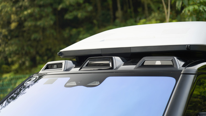

车顶设计上,U8的最前方有三个小凸起。在豪华版上中间的凸起是激光雷达,两侧则是预留接口。而在越野玩家版上,中间的激光雷达被取消了,用户可以利用原来预留的接口后期改装探照灯,两侧的凸起则是远/近红外夜视系统。

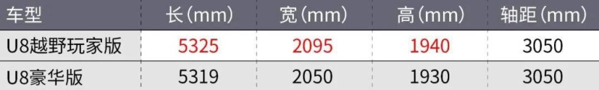

尺寸方面,因为越野玩家版车顶选装件较多,所以车身尺寸有所变化。具体来说,在不选装车顶配件的标准版车型上,它的车身长宽高分别为5325/2095/1940mm,轴距为3050mm。选装车顶装载套件后,车高则提升至2040mm,选装无人机后车高将达到2230mm。
它才是“完全体”的仰望U8?
通过性方面,在悬架行程调至最高时,越野玩家版的接近角和离去角均达到了37°,与豪华版相比有所提升,通过角则依然为25.5°。在同级别中,越野玩家版的通过性已经属于非常优秀的水平了。

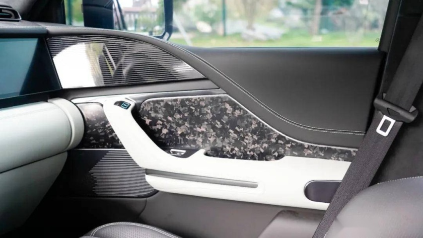

细节方面,我们拍摄的工程车配备的是碳纤饰板,而最终的量产版则会改成黑金沙比利木饰板。

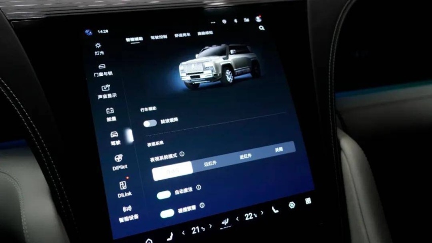

至于前面提到的红外夜视功能,它的最大探测距离达到了300m。从仪表盘上的显示效果看,这套红外夜视系统的清晰度很高。除了在夜间等能见度较差的环境下使用之外,这套红外夜视系统还能自动识别行人和车辆,并提供碰撞预警功能,一定程度上提高了车辆安全性。

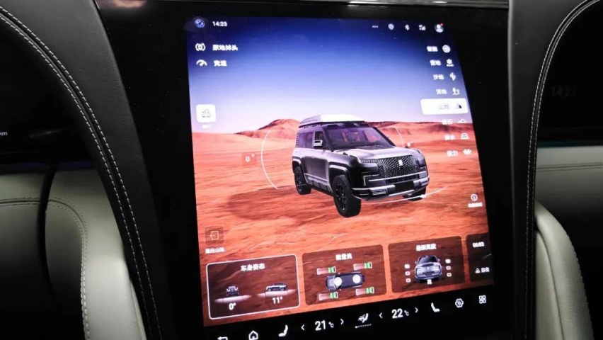

为了提升U8的可玩性,越野玩家版新增了拉力赛和越野自定义驾驶模式。前者改变了悬架和动力的软件标定,车辆可以实现漂移。后者则是根据用户的喜好,自己调节转向助力、动力响应、动能回收等功能。所有的驾驶模式都是在方向盘下方的旋钮上进行切换的。

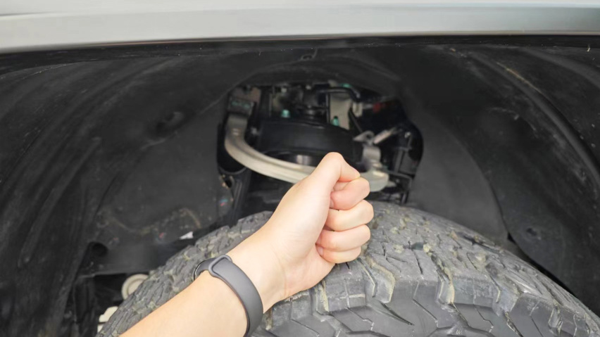

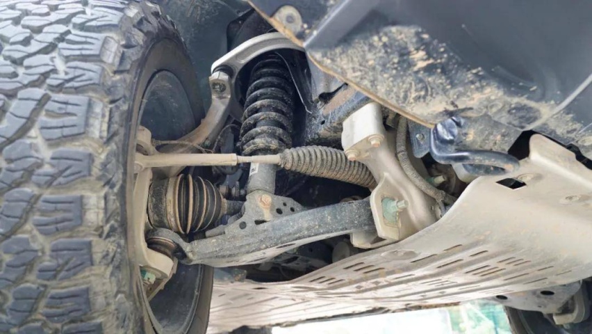

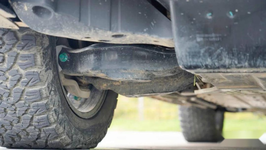

底盘部分,越野玩家版跟豪华版均为前后双叉臂悬架结构。为了同时满足越野和轻量化的需求,前悬架的上摆臂和转向节为铝合金材质,下摆臂则是强度更高的双层钢板拼接工艺,在越野时可以更好地抵抗石块撞击。
它才是“完全体”的仰望U8?
后悬架上摆臂是一个类似A字形的结构,同样采用铝合金材质打造;下摆臂则一分为二,其中下前臂为双层钢板拼接工艺,下后臂则是单层钢板冲压工艺。在底盘技术上,U8引以为傲的云辇-P系统自然也不会缺席。这里需要说明的是,云辇-P是指悬架弹簧和减震器的一种技术,可以简单理解为“油气弹簧”。油气弹簧的应用其实比较广,只不过各家的叫法并不一样,比如在雪铁龙C5上叫Hydractive 3,在奔驰GLE上叫E-Active Body Control。而本文的主角仰望U8,则是第一款采用油气弹簧技术的国产乘用车。

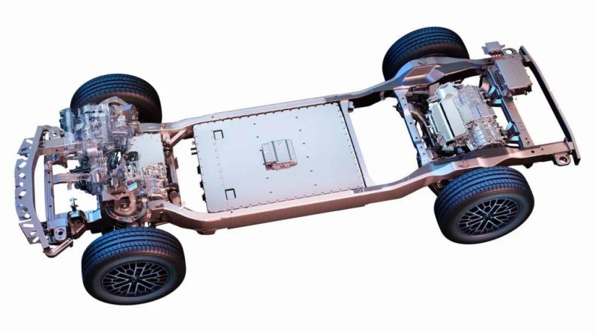

了解仰望U8的朋友应该知道,这款车采用了非承载式车身设计,并且在车架中间布置了一块49.05kWh的大电池,所以它的整备重量接近3.5吨,远超同级燃油越野车。同时,U8的车身尺寸也要比丰田陆巡、雷克萨斯LX更大。从理论上来说,又大又重又高的越野车并不擅长在公路上行驶,但U8的底盘表现却让我对越野车的公路性能产生了新的认知。

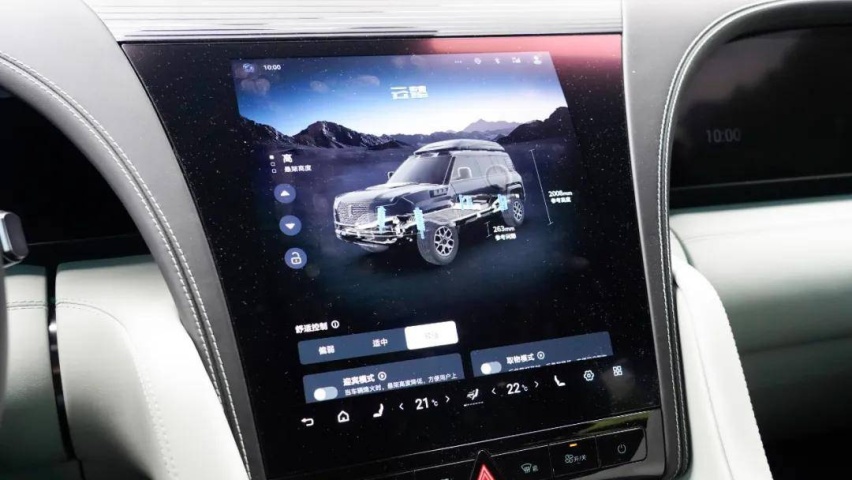

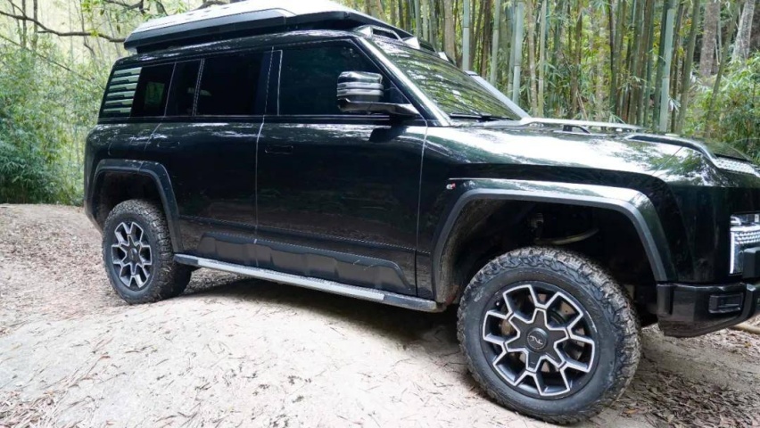

到达越野场地后,我们第一个体验的项目就是驼峰路。为了防止拖底,我们首先将底盘调至最高,车机上显示的离地间隙为263mm。其实,此时U8的前后悬架还分别预留了25、30mm的高度调节行程,只不过它不能手动操作,而是需要系统检测到底盘托底后才能被自动触发。
它才是“完全体”的仰望U8?
它才是“完全体”的仰望U8?
由于U8的底盘离地间隙非常高,所以驼峰路对于它来说完全没有压力。从车外可以看到,U8经过驼峰时底盘与路面之间的间隙依然较大。

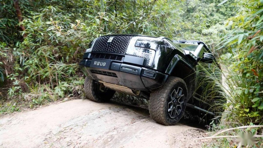

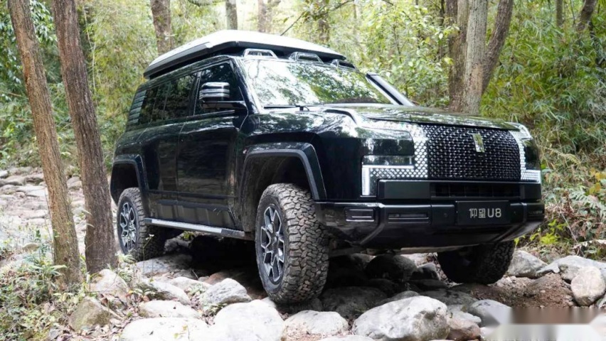

驶出驼峰路后,前面就是一个大斜坡,这个项目主要是为了考验车身的侧翻极限。因为U8的电池布置在底盘下方,车身的重心较低,所以侧翻的可能性比一般的硬派越野车更小。当我缓慢地将U8开到斜坡最陡的地方时,车机上显示的侧倾角度为27°,显然还没达到U8的极限。
它才是“完全体”的仰望U8?
接下来要体验的项目就是乱石路,由于石块比较滑,而且轮胎接地面比较小,所以为了提高通过性能,并保证前轮的转向功能,我们打开了后轮差速锁,前轮锁则是关闭状态。此时,U8后桥的两个电机可以把扭矩全部输出到单个有附着力的车轮上。而且经过减速器增扭,单个半轴上输出的扭矩能达到8700N·m。
它才是“完全体”的仰望U8?
在乱石路上缓慢行驶时,U8给人的感受就是动力比较窜,这是因为电机本身发力非常早,而且20500rpm的转速经过主减速器的减速增扭后,依然会使车轮高速旋转。所以只要电门稍微踩多一些,车速会立即提高,车辆容易在乱石路上蹦起来。
它才是“完全体”的仰望U8?
好在U8提供了蠕行模式,只要按一下中控屏下方的易四方按键,车机就会切换到动力控制界面,打开蠕行模式,车辆就会自动调整动力,并且把车速维持在2km/h左右。要是觉得初始速度太慢,只要拨一下方向盘左侧按键上的拨杆,车速就会提高1km/h,系统最高蠕行速度为12km/h,基本可以满足各种越野需求。
它才是“完全体”的仰望U8?
在考验车轮限滑的交叉轴路段,我们并没有打开差速锁,而是靠着电子限滑通过了该路段。跟传统车辆的电子限滑不同的是,U8是每个车轮都由单独的电机驱动,因此当一侧车轮空转打滑时,并不需要借助刹车来制动空转的车轮,而是直接限制打滑车轮的动力,所以不会给刹车系统增加额外的负担。
它才是“完全体”的仰望U8?
在非常考验动力性能的35°陡坡上,虽然U8越野玩家版的动力跟豪华版完全一样,但四电机1197马力的总功率,以及1280N·m的峰值输出扭矩完全够用了。更何况2.0T增程器可以实时保电,这样电池也能维持最佳的放电性能,所以U8非常轻松地爬上了35°的陡坡。

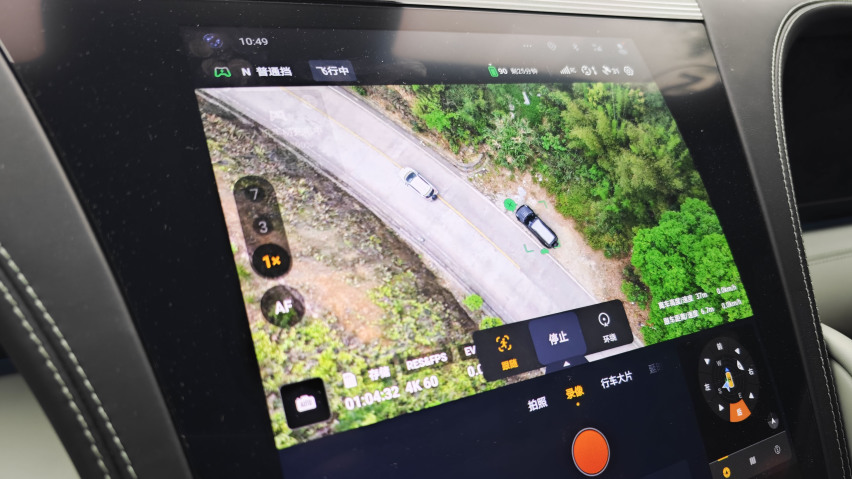

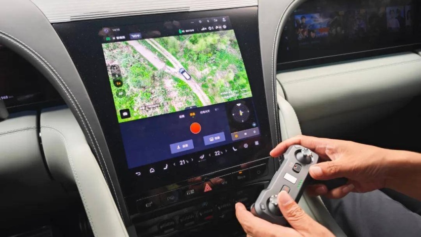

说完了越野,我们再来看看越野玩家版最有特色的选装件--无人机。在户外U8的无人机套件跟云辇-P悬架是绝佳的搭配,这是因为无人机需要在路面相对平坦的地方才能起飞,而一般的越野道路又难以满足这个要求,所以U8就利用油气弹簧的优势开发了调平模式,这也使无人机在户外起飞成为了可能。
它才是“完全体”的仰望U8?
在无人机使用上,U8的车载无人机除了能够自动起飞、返航外,还可以自动跟飞和自动避障。另外,无人机的最大跟飞速度也达到了55km/h,如果你喜欢自驾航拍,这个功能就很实用了。要是觉得跟飞的视角不够好的话,你也可以使用车载无人机遥控器手动控制无人机。
它才是“完全体”的仰望U8?
不过需要说明的是,大疆的无人机自动跟飞是通过视觉来识别跟随车辆的,如果车辆被树木或者其它东西遮挡的话,无人机可能会丢失跟飞目标。这时候就需要将车辆停在原地等待,无人机会根据车辆的GPS信息返航。另外,一旦车辆停在树木茂密的地方,无人机是无法自动绕开车辆上方障碍物的,这时也要用遥控器手动操作让飞机返航。
