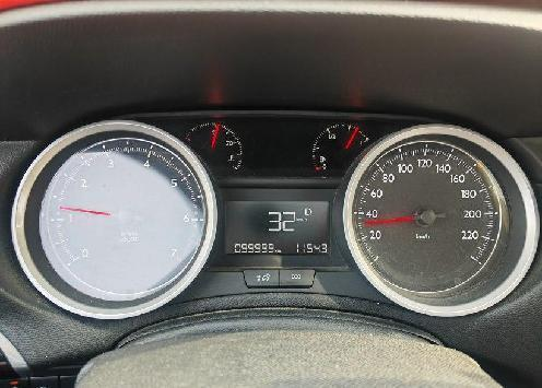

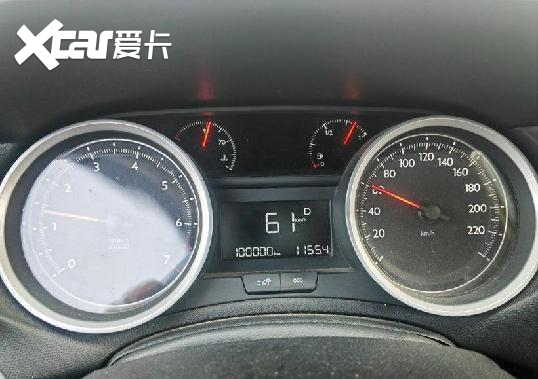

今年,我的小狮子已经陪伴我度过了第九个春秋。当里程数从99999跳变到100000时,我深感其意义非凡。亲眼见证这一瞬间的转变,我记录了下来。将一辆车开到10万公里,不仅是对它的养护,更是一种对陪伴的珍视。
干货!408车主必读:日常保养与长期维护计划
99999到100000,如同少年步入成年的18岁。常言道,10万公里的车已算“老车”,但我却认为,只要养护得当,10万公里正是它风华正茂、生命力最旺盛的时刻。

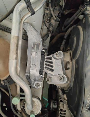

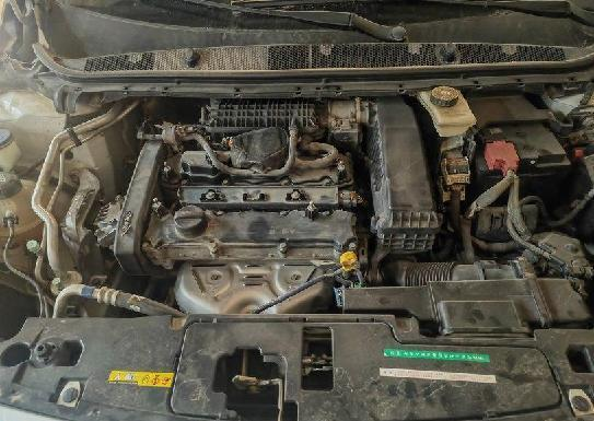

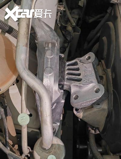

回想起车辆行驶8万公里时更换正时皮带时,机脚胶的状态尚佳。然而,九年过去了,车辆已经行驶了10万公里。机脚架上支臂与底部紧紧贴合,原本的软连接已经变成了硬连接。这使得发动机在怠速时的震动通过损坏的机脚胶传递到了车身,坐在车内,这种震动变得异常明显。
最近,我确实在车内感受到了轻微的抖动,这应该是机脚胶损坏的前兆。标致408的机脚胶共有三个,右前一个是其中最易更换的,只需打开发动机盖就能一目了然。而左前变速箱位置的两个则较为隐蔽,被电瓶遮挡,更换起来相对麻烦。幸运的是,这次需要更换的正是易于操作的右前机脚胶
图中可见,机脚胶的上支臂已经与下方的支撑体紧密贴合。

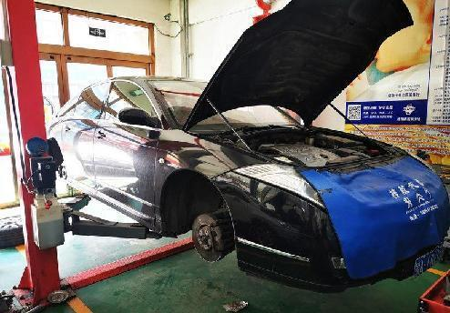

步入这家所谓的4S店,车辆被稳稳地抬升,准备拆卸护板。然而,这家店铺实际上仅是一家3S店,其配件价格相较于标准的4S店略有优惠,而工时费更是大幅度减少。3S店与4S店的主要区别在于少了信息反馈这一环节,但它们在整车销售、零配件和售后服务方面并无二致。总的来说,3S店的综合服务品质略逊于4S店,但其配件来源与4S店是相同的。我曾向4S店咨询过,他们提供的零配件价格约为500元,工时费约400元,总计约900元。这个价格对我来说确实难以承受。我在网上了解到,正品机脚胶来自鼎湖品牌,其标志可能已被磨损。其价格仅为240元,若自行购买并寻找维修店进行更换,工时费大约只需100元。

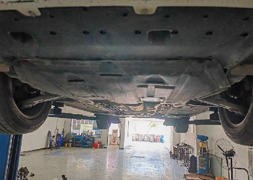

拆卸护板的过程需谨慎进行。
如果你使用的是标致原厂的护板,那么无需担心螺丝因生锈而拧不动的问题。然而,若护板来自非原厂渠道,特别是螺丝非原厂的镀锌螺丝,那么几年后螺丝很可能生锈,固定在元宝梁上的螺丝将无法拧下,甚至存在断裂的风险。正因如此,我这次特意准备了WD40除锈剂,以备不时之需。

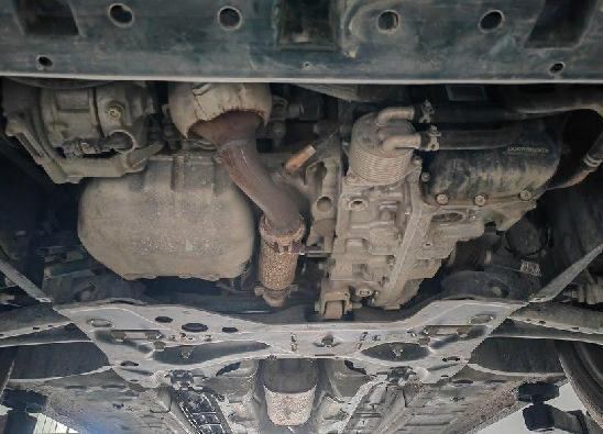

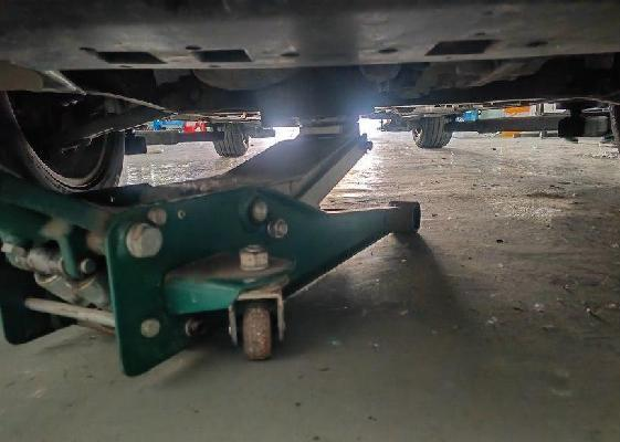

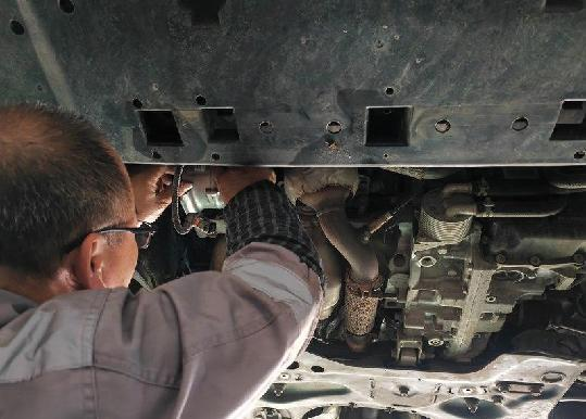

车辆平稳地放至地面后,发动机下方的机油底壳位置被一个千斤顶稳稳地支撑住,以确保发动机不会下沉。机脚胶的主要作用是确保发动机能够稳固地安装在车身大梁上。
实际上,如果没有护板,机脚胶的更换工作也可以自己完成。只需在发动机位置放置一个千斤顶,并确保在千斤顶与油底壳之间垫上橡胶块或其他适当的物品,以防止千斤顶对油底壳造成损害。这样,即使没有专业的护板,也能顺利完成机脚胶的更换工作。
正在着手替换陈旧的机脚胶。

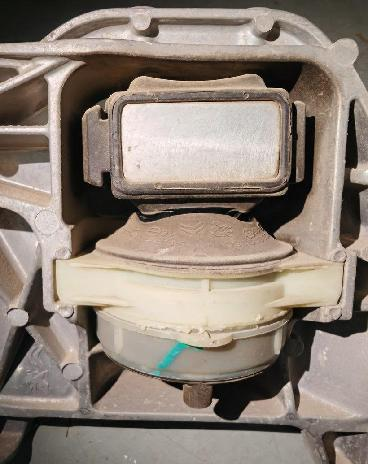

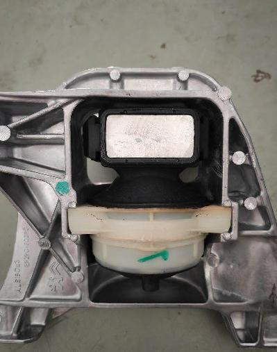

移除旧的机脚胶,发现其缓冲支臂已经沉降,缝隙扩大。底部位置更是出现了明显的裂痕。
与崭新的机脚胶相比,差异一目了然。
如果你的座驾已行驶近十万公里,并且感受到轻微的抖动,那么机脚胶很可能已经老化,是时候考虑更换了。

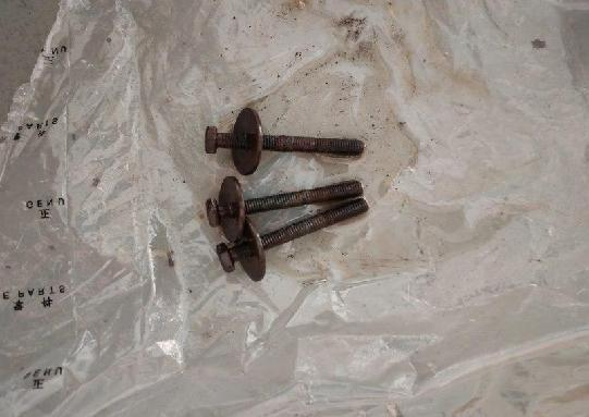

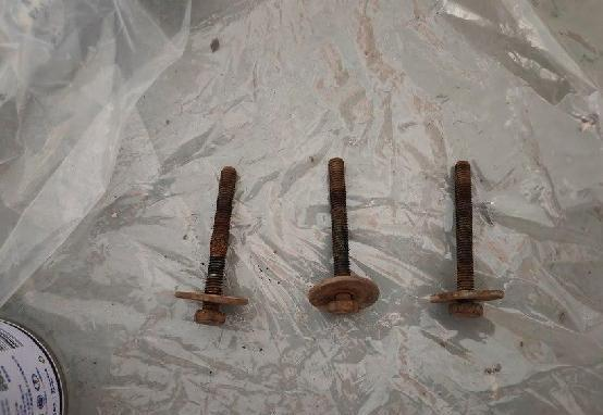

提及的护板螺丝,其中三颗最长的螺丝负责将护板固定在元宝梁上。由于在八万公里时更换变速箱油时曾拆卸过一次,因此此次操作异常顺畅。然而,螺丝上已锈迹斑斑。计划在线购买三颗镀锌螺丝进行替换。

我并没有闲下来,使用WD40清除了螺丝上的锈迹和泥沙,并起到了一定的润滑作用。喷洒WD40后静置片刻。
随后,依次将螺丝复位,并紧固牢固。崭新的机脚胶与略显尘土的发动机形成鲜明对比,它似乎在提醒我,是时候给机舱进行一次彻底的清洁了。

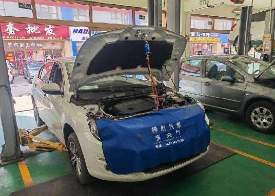

维修完成后,师傅还帮我用气泵清理了水箱和冷凝器。夏天的到来,清理水箱和冷凝器不仅可以防止水温过高,还能提高空调的制冷效果。不过,408的空调制冷效果确实一般,至于原因,后续再详细分享。就在我以为一切就绪时,戏剧性的一幕发生了。清理完水箱和冷凝器后,师傅告诉我发动机故障灯亮了。虽然有些凑巧,但好在是在4S店发现的,如果是在高速上出现故障,那回家的计划可就泡汤了。

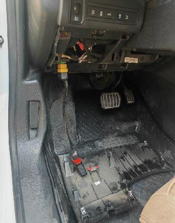

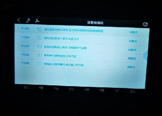

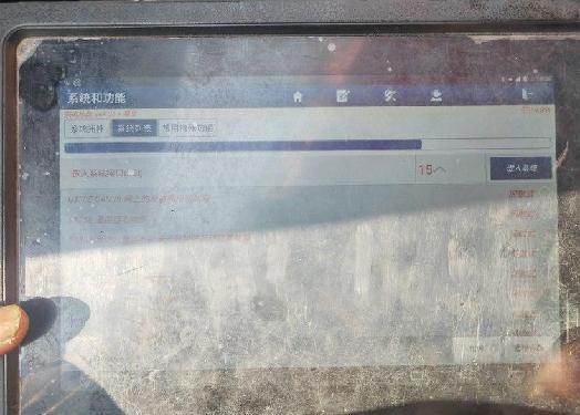

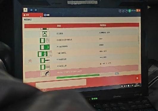

现在,正在连接电脑读取故障码,据显示是二缸间歇性失火。
正在读取故障码...

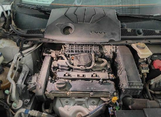

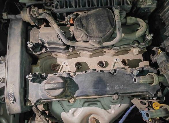

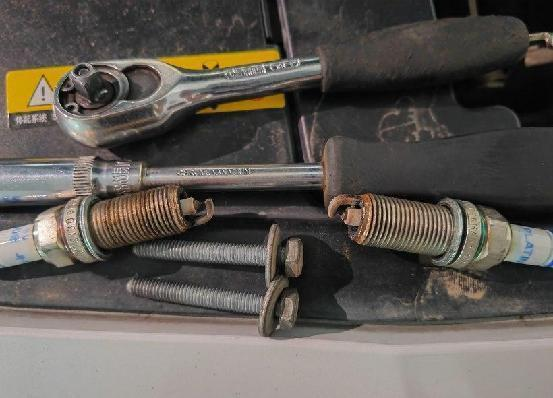

内燃机的缺缸问题,其根源往往可以归结为两个方面:供油系统的故障和供电系统的故障。面对这样的困境,我选择了从火花塞和点火线圈入手进行排查。尽管电火线圈的损坏无法直接观察,但火花塞的状态却一目了然。
在准备拆除点火线圈的过程中,我不禁陷入了沉思。随后,我决定进一步拆卸火花塞,以进行内窥镜检查。从正时皮带盒为起点,逐一检查每个缸体的状况。在内窥镜下,二缸和三缸的火花塞呈现出良好的燃烧状态,仅有少量的积碳。回想起上次更换火花塞时已经是8万公里之前的事情了,而现在车辆已经行驶了10.1万公里,火花塞依然保持着良好的性能。
 然而,师傅的提醒让我意识到点火线圈可能存在问题。对于1.8自吸发动机而言,点火线圈的损坏并不罕见。但遗憾的是,店里并没有现货,需要进行订购。经过一番查询,我了解到原厂法雷奥的点火线圈价格高达800多元。然而,师傅建议我可以自行购买并更换,于是我在网上找到了价格仅为310元的同款点火线圈。
回想起更换完机脚胶后车辆依旧存在的轻微抖动问题,我推测这可能与二缸点火线圈的性能下降有关。由于点火效率降低,导致高压跳火不足,进而影响了混合气的燃烧质量,从而引发了抖动现象。

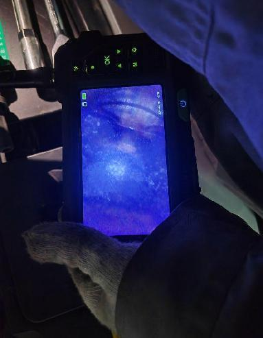

借此机会,我请师傅帮忙进行了内窥镜检查。上一次进行这样的检查还是在8万公里大保养的时候。这段时间里,我每隔2000公里就会使用一次添加剂,如今里程数已经达到了10万公里。然而,在这段时间里,我却从未关注过缸筒内部的状况。
内窥镜下的景象让我略感安慰。活塞上依旧只有薄薄的一层积碳,气门处也有些许积碳。师傅表示这些积碳并不严重,相比之下,1.6T发动机的积碳问题更为突出。

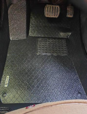

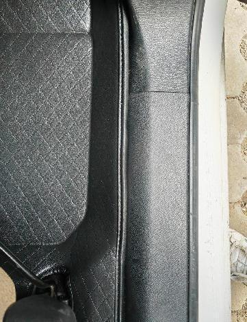

最近天气逐渐炎热起来,我总觉得车里有股难闻的味道。经过一番调查,原来是脚垫散发出来的。当初为了省钱,我花了400元购买了一款贴合度并不好的脚垫,还需要额外粘上固定块。如今看来,这真是一场得不偿失的交易。
于是,我决定换一套原厂的脚垫。当初买车时我就觉得这款脚垫很不错,但因为4S店的价格较高而犹豫不决。后来尝试过几款非原厂的脚垫,但效果和质量都一般般,反而花了更多的钱。这次我深刻体会到了“一分钱一分货”的道理。有时候花钱其实就是为了省钱。
这套新脚垫应该能用上好几年吧。我迫不及待地换上了新脚垫,将旧的直接送给了收废品的人。现在坐在车里,感受着新脚垫带来的舒适和愉悦心情,我觉得这次更换绝对是一次明智之举。

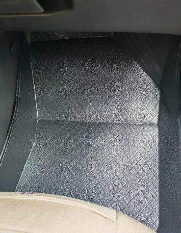

主驾驶侧脚垫:原厂出品,确保稳固不移位,驾驶时无需担忧卡住油门或刹车,安全无忧。
副驾驶侧脚垫:贴合度超乎想象,严丝合缝,无需粘块固定,亦不会干扰座椅滑轨,优雅且实用。
后排脚垫:清洁便捷,孩子在车内享用美食,再也不用担心弄脏。轻松打理,让出行更加愉快。

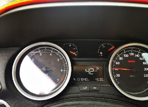

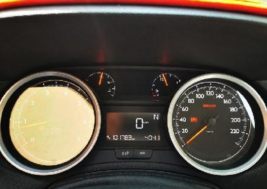

由于4月30日下午的行程未能如愿,我于5月1日清晨便早早起床,五点半的闹钟一响,我便迅速收拾妥当。六点多,我携妻带子,踏上了新的旅程。出发前,我特意将里程表清零,并为油箱加满油,以便更准确地记录实际里程和油耗。这款添加剂,我已使用了三年之久。正是依靠它,我成功解决了烧机油的烦恼。自修复后,我的车辆已行驶了3万公里,历经四次保养,期间竟未再添加过机油。每次7000公里保养时,机油液位始终保持在机油尺的一半位置。

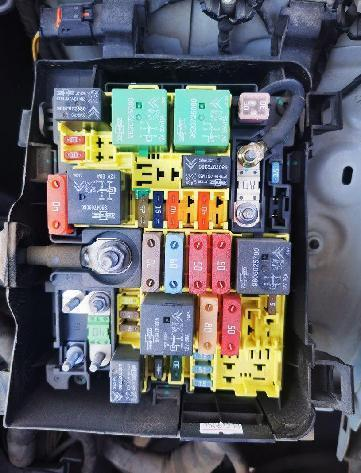

心情愈发烦躁,好不容易驶至官厅服务区,我匆忙下车,打开前机盖,试图寻找问题的根源。保险是否烧了?我寻找半天,却未能找到空调保险和继电器的位置。保险盒子的背面既无图例,也没有备用的保险可供替换。我无奈地摇了摇头,盖上机盖,打算去洗手间舒缓一下心情。
重新回到高速上,我打开哔哩哔哩应用,里面收藏了许多我喜爱的歌曲。如今的音乐软件都变得如此商业化,连听歌都要收费。我习惯了免费的白嫖,不愿向这些收费软件低头。孩子给哔哩哔哩起了个昵称,叫“哗啦哗啦”,因为在这里听歌无需付费,只需消耗一些流量。
正当我沉浸在音乐的世界中时,我突然意识到,刚才打开发动机盖时,似乎听到了发动机发出的“哗啦哗啦”声。那声音似乎有些异常,但又似乎一切正常。空调的故障让我心情烦躁不安,但我努力安慰自己,或许只是保险或继电器出了问题,又或是风扇电阻损坏。回想起昨天风扇一直高速运转,很有可能就是风扇电阻烧坏了。在这个路程中,我时刻关注着水温的数值,生怕高温对发动机造成损害。

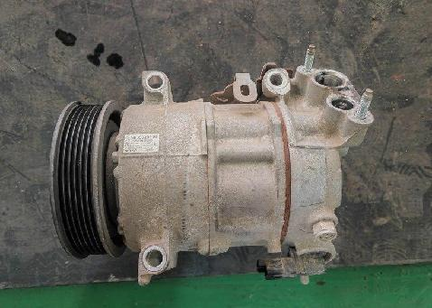

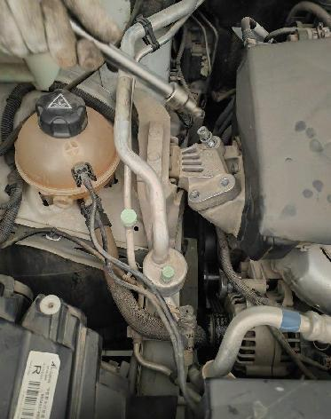

然而,我仍心存疑虑,下午闲暇之余,下楼一番折腾,抖音、之家都翻了个遍。我发现其他车的A/C开关按下后,电磁离合器会吸合带动压缩机工作,但我的408似乎与众不同,只要发动机运转,这个轮子就不停转。难道是电磁离合器或继电器出了问题?更令人费解的是,开空调时冷却风扇也不转。
我向专修师傅请教,得知408使用的是变排量压缩机,发动机运转时,压缩机也会随之转动。在群里大佬推荐的专修店,店面规模令我眼前一亮,门口停着多辆法系车,工位也满满当当。一辆即将保养完毕的世嘉,为我的车腾出了位置。来之前,我已在网上搜索过相关故障案例,虽只能作参考,但也略知一二。压缩机靠发动机驱动工作,按下A/C键时,电磁线圈吸合,压缩机开始工作,压缩氟利昂以制冷。压缩机不工作,可能是电路问题、压缩机本身故障或缺氟。

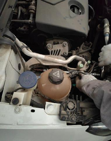

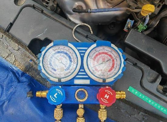

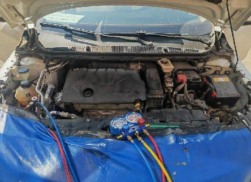

我打开机盖,用压力表测试管路压力,结果显示偏低。虽然我对空调系统了解有限,但我也知道,接下来需要专业的设备来帮忙。无线检测电脑连接上车辆,专业工具在专业人手中发挥作用。读取的故障码中,大部分与后尾灯相关。准备上举升机检查压缩机时,我心中仍抱有一丝侥幸,希望问题只是出在继电器或保险上,这样维修成本会低很多。

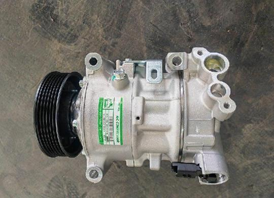

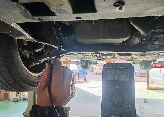

拆下护板,我使用万用表置于直流档位,轻触A/C按钮,对压缩机电磁线圈的插头进行了检测。屏幕上显示的12.29V,证实电压正常,线路无误。那么,问题似乎出在压缩机本身。店家给出的维修报价是970元,采用三电品牌的压缩机。经过与领导简短沟通,我们决定进行维修。店家承诺质保一年,即便我回到北京后压缩机出现问题,只需寄回,他们便会免费为我更换全新的压缩机。达成协议后,师傅便开始了拆卸旧压缩机的工作。

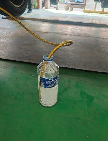

在排放管路中的氟利昂时,我注意到放出的液体清澈,说明氟利昂并未受到污染。

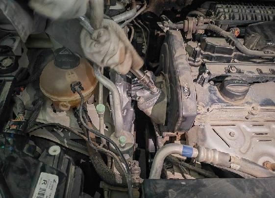

接下来,拆除了发电机的皮带。这条皮带和张紧轮是在年前更换的。虽然旧的皮带和张紧轮外观看起来还能继续使用,但考虑到春节期间的长途行驶,为了安全起见,我们还是选择了更换。毕竟,预防胜于治疗。值得一提的是,更换皮带时必须同时更换张紧轮。因为旧的张紧轮上已经出现了浅沟,如果只更换皮带而不更换张紧轮,新皮带的使用寿命会大打折扣。

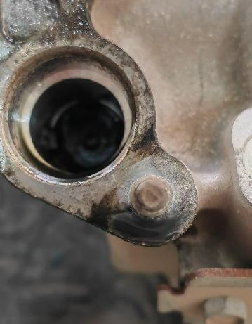

 拆下旧的压缩机后,我发现它是日本电装制造的。从压缩机的接口处可以看出,里面已经没有冷冻机油了。触摸时还能感觉到少量的铝粉末。显然,旧的压缩机已经抱死,而皮带轮则在发动机运转时空转,导致压缩机无法正常工作。由于压缩机内部的活塞缺乏冷冻机油而卡死,触发了皮带轮的保护机制,使得皮带轮与压缩机轴的连接装置断开。这无疑是对我们的一次幸运救赎,因为如果没有这个保护机制,皮带很可能会被扯断,导致发电机无法为电瓶充电。一旦电瓶电量耗尽,发动机喷油嘴将无法获得足够的电力,最终可能导致熄火,让我们在高速公路上陷入困境。电装压缩机在这方面的设计无疑是非常出色的。
在检查螺纹处时,我发现了一些机油和氟利昂的混合物,但并没有发现铝屑。如果铝屑过多,那么可能需要同时更换冷凝器,并彻底清理整个空调的氟利昂管路。专业的维修师傅告诉我,压缩机并不是只要不漏氟就不需要维护的。正常情况下,每2-3年就应该重新更换氟利昂,并加注新的冷冻机油,以延长压缩机的使用寿命。我联想到论坛上很多标致车的压缩机在行驶7-10万公里后就出现故障,很可能就是因为忽略了压缩机的定期保养。
如果你发现你的爱车空调效果下降,而清理冷凝器和检查氟利昂含量后仍未解决问题,那么可能是冷冻机油长时间未更换导致润滑性能下降,进而造成压缩机磨损和制冷效果下降。此时,及时更换冷冻机油和氟利昂是非常必要的。在店里,我还看到了一辆罕见的纯进口C6。据说当年法国总统的座驾就是这款车。搭载3.0V6发动机的它,当年落地价高达60多万。如今这辆车已经行驶了30万公里,车主特意从呼市跑到大同来进行维修。维修师傅表示,仅这一次维修费用就可能高达1-2万。几次维修下来,费用恐怕比车本身的残值还要高。除了对这款车的深厚情怀,我很难想象还有什么能让车主愿意付出如此高昂的维修费用。

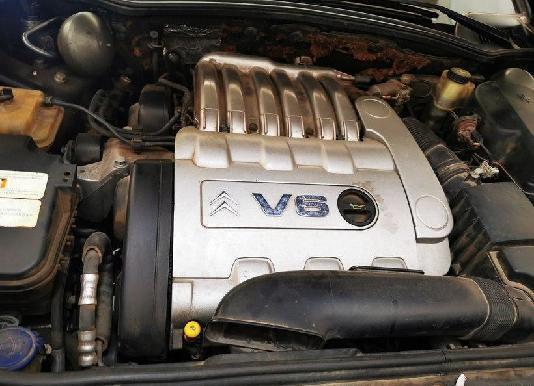

这辆拥有硕大V6发动机和液压悬挂的C6,在高速公路上一定能展现出法系车那种淋漓畅快、行云流水般的驾驶感受。

随着旧压缩机被卸下,新的压缩机被安装到车上。老师傅的手艺非常精湛,对待工作也一丝不苟。
 师傅还为我充了4瓶氟利昂,并再次将车升起来检查压缩机和管路接口处是否有漏氟现象。看着崭新的压缩机,我期待着它能再为我服务10年之久。在安装护板之前,师傅还特意用WD40对每个螺丝孔进行了润滑和除锈。这种对细节的关注让我对这家修车店的技术水平和口碑充满了信心。我相信把爱车放在这里进行维修和保养是非常明智的选择。

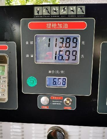

你有多久未曾目睹6.68元一升的95号汽油了?

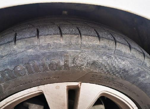

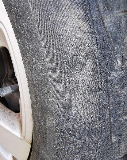

将油箱加满,用相机记录下里程数,这一切仿佛都是那么的熟悉。在返程途中,我在服务区稍作休息,顺便检查了轮胎。令我惊讶的是,四个轮胎的花纹竟然都出现了转圈开裂的现象,这让我不禁怀疑它们是否是翻新轮胎。轮胎表面已显现出老化的痕迹,尽管它们才行驶了6.2万公里,并且之前还进行了前后轮对调。对调后,胎噪反而变大了,我曾一度误以为是前轮轴承出了问题,为此还花费了700元更换了一对前轮轴承,但问题依旧存在。其实,问题的根源在于轮胎的质量。这次,我决定不再盲目追求品牌,而是选择了一款国产的朝阳轮胎。

由于没有地下车库,夏天的暴晒让轮胎老化速度加快。这一路上,我开车时格外小心。在经历了长达八个小时的堵车后,我终于回到了家,全程405公里,其中还包括了十几公里严重堵车的路段。令人惊喜的是,这次油耗异常地低,用了一大格半的油就跑了400公里。这并不是因为故意省油,而是积碳减少了,车辆动力自然提升,油耗也随之降低。此外,我还更换了新的点火线圈和火花塞,使混合气燃烧更加迅猛和充分。坐在车里,握住方向盘,我几乎感觉不到发动机的运转,这和新车时的感觉如出一辙。

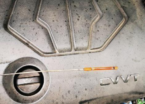

第二天早上,我检查了机油液位。此次保养后,车辆已经行驶了6000公里,机油仅消耗了一小格,且没有明显衰减迹象。再行驶1000公里后,我将准时进行下一次保养。遵循保养周期,使用符合要求的机油,并定期使用有效的添加剂或清洁剂,这是避免烧机油的关键因素。
