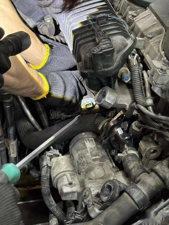

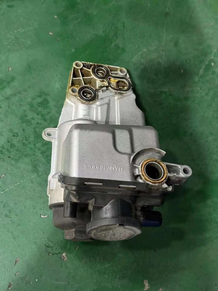

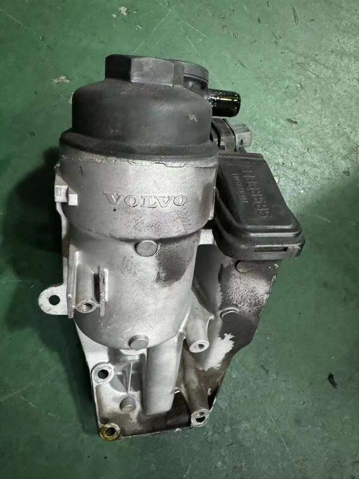

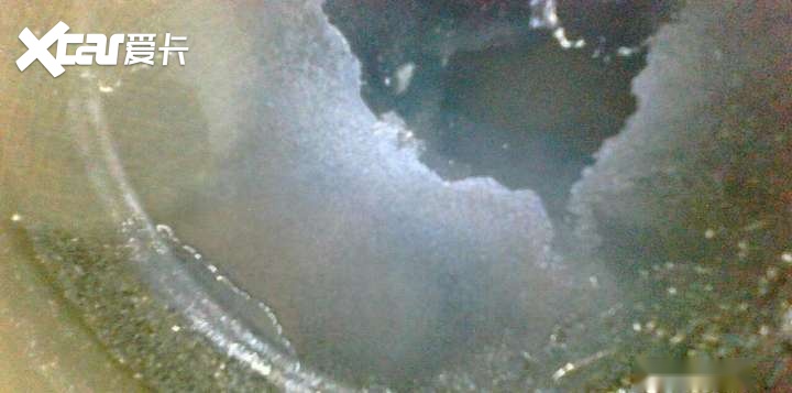

首先换的就是废气阀,毕竟通过之前的经验得出,废气阀在怠速测试的负压是不准确的,因为车辆在行驶过程中废气阀膜片开闭合的工作情况是不一样的,所以直接换原厂配件是很稳妥的办法;其次就是测缸压,每个缸压不能太低,且需要内窥镜看缸壁是否存留机油以及缸壁磨损情况,只要缸壁缸压没有问题,发动机至少不用拆卸。
准备换新的废气阀
换上新的废气阀

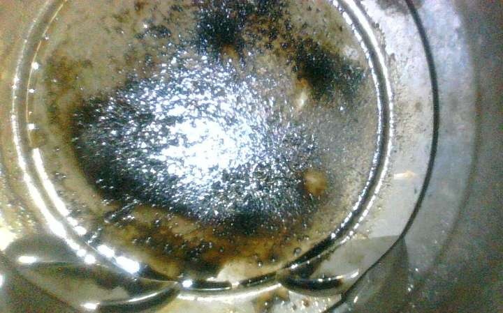

其次就是关于气门油封和涡轮,这个车在十万以内是不会有问题,所以不用考虑,至于其他的项目检查也都没有问题,经过这一些列的检查和排查后得出的结论就是--活塞环回油孔被积碳堵塞了,也就是上述说的活塞环被积碳卡滞了。
如果按照以往解决办法就是镗缸换活塞了,但像上文说的那样缸壁缸压没有问题不用拆发动机!那其实就很简单了,只要解决了上述1.2.3点就可以减少机油消耗甚至解决烧机油问题吧,于是然后在网上搜索各种治理烧机油的良策,毕竟大修后还是会再次烧机油的。

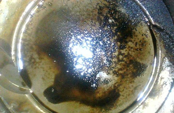

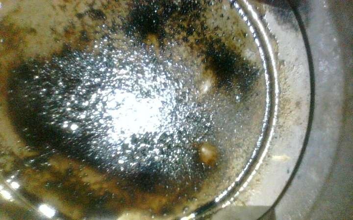

活塞顶积碳
活塞顶积碳

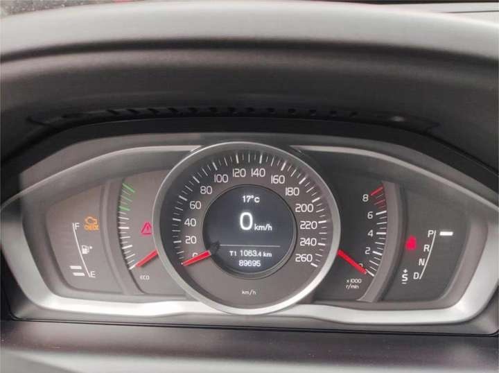

采用司有普行驶中解决烧机油2+18组合的方式,加入机油和油箱的方式来行驶中解决的。六箱油解决后,目前车况很好,新的保养周期6000公里换机油,机油消耗不到半升,是不是很出乎意料呢?
公里数小九万

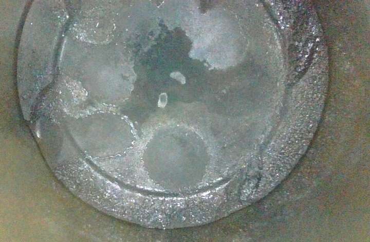

活塞顶积碳清理的干干净净
其实找到问题主要原因解决起来就很简单了,所以检查过程比较烦,但也是让我们少走弯路节省不必要的支出呢。
