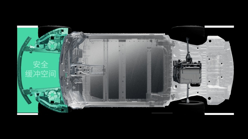

我们知道,由于纯电车的前舱不存在体积巨大的发动机等刚性复杂部件,所以就给正面碰撞留出了天然的良好吸能空间。
而在“全新e平台3.0 Evo平台上”,比亚迪通过进一步优化,让CTB整车架构以后驱为主,给前舱的安全缓冲空间更大,比亚迪表示其相比传统布置能增量100mm,从而有更多吸能空间,正碰安全性能提升能达60%!
其次,为了在正碰时躲避发动机的挤压,因此以往的转向柱布局都在车轮后侧,这就要专门为转向柱设计一个应力集中点,让其碰撞时能主动弯折以免侵入驾驶舱,所以这个设计也会降低转向柱刚性,换句话说就是为了安全而不得不牺牲操控感。
而比亚迪的“全球首创CTB整车安全架构”由于前舱空间非常充足,所以就采用转向前置架构,转向器不打断、不侵占安全传力结构,使传力更加平顺连贯,让乘员舱的抗变形能力提升了50%,并大幅降低乘员舱碰撞侵入量,让车内成员的存活率更高。

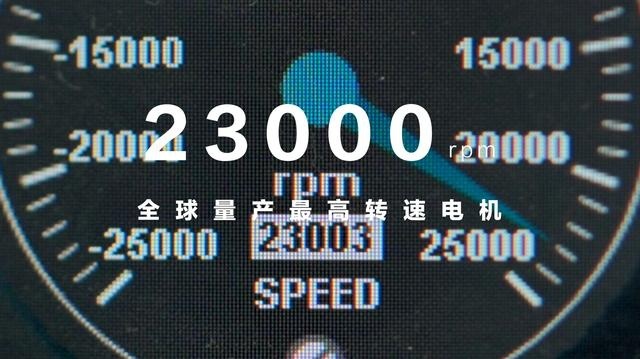

其中最为亮眼的就是“23000rpm量产最高转速电机!”,这也是永磁同步电动机再次打破性能边界,其为高转速低漏磁转子结构、采用双V分段磁钢、92%超高槽满率扁线绕组、0.25mm超薄硅钢片,这一切均打造了电机构型最优解,实现最高转速超23000rpm,令人钦佩!
那如此高转速的电机会带来什么好处?那就是能进一步提升整车性能极限,比亚迪表示搭载该电机的车型,极速超能230km/h!

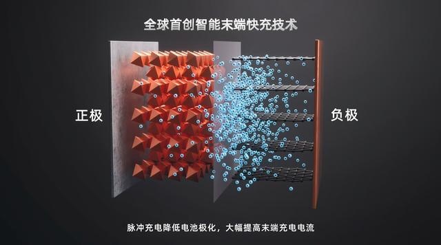

另外,很多车企都在宣传10%到80%的充电速度有多快,而80%以上的充电速度就不管了,目的也是为了保护电池,但确实影响用户体验。
而比亚迪这个技术集群中的“智能末端快充技术”就是为了解决这个问题,其可智能调控脉冲充电电流,在大电流充电的同时施加负向脉冲放电,降低浓差极化,并在末端采用自加热智能升温技术,适度提升电池温度,实现末端无损快充。
最终,比亚迪将80%-100%的末端充电时间,从普遍的30min缩短至18min,业界罕见!
