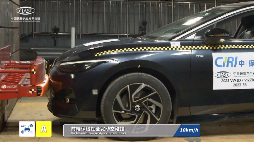

5月11日,中保研汽车技术研究试验中心发布了新一批中国保险汽车安全指数(简称:C-IASI)测试结果。一汽-大众旗下纯电旗舰轿车ID.7 VIZZION以出色的安全设计,在车内乘员、车外行人及车辆辅助三大安全性测试指数方面获得最高等级(G)优秀评价,在耐撞与维修经济性指数方面,ID.7 VIZZION也是本次测试中唯一一款获得(A)良好评价的车型。

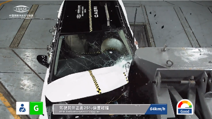

1.驾驶员侧正面25%偏置碰撞测试获得(G)优秀评价
在测试中,ID.7 VIZZION 的乘员舱结构完整,侵入量小,正侧面气囊充分起到保护作用,为乘员生存空间提供全面、充足的保障。

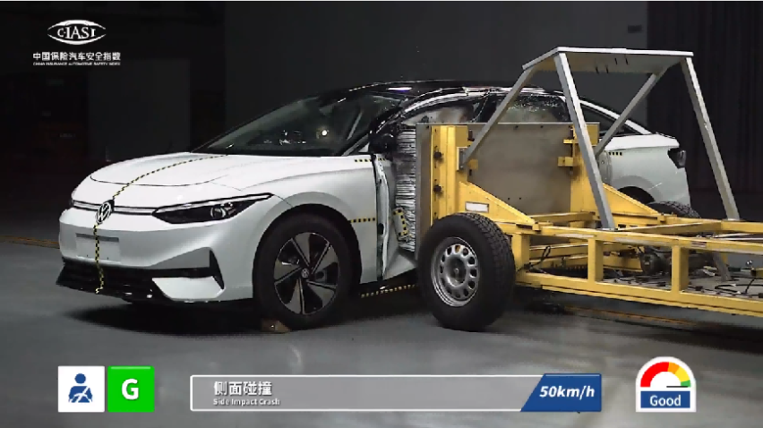

2.侧面碰撞测试获得(G)优秀评价
碰撞后B柱、车门结构完整,B柱与驾驶员座椅中心线之间的距离为250mm,远高于中保研优秀标125mm,对比中保研已公布的同类车型碰撞结果中表现尤为突出,为乘员提供足够的安全空间。
C-IASI要求B柱不能断裂,但一汽-大众以不能开裂为原则,坚持用高标准打造安全防撞屏障。ID.7 VIZZION采用了2000MPa超高强度热成型钢地板横梁,并且在A/B柱、门槛防撞梁等位置采用热成型钢来抵御两侧的撞击和挤压。同时门槛采用双层热成型钢与蜂窝铝加强梁的“三明治”结构,能够承载相当于110吨左右的冲击力,共同守护侧面的极致安全。

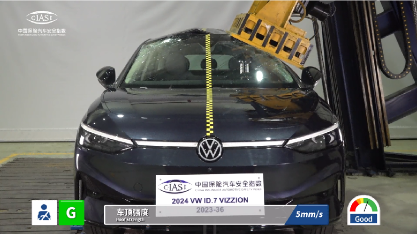

3.车顶强度测试获得(G)优秀评价
ID.7 VIZZION 的车顶及A柱结构能承受101,642N的载荷,车顶可承载超过车身4.91倍的重量。车辆遭遇翻滚时,可有效防止乘员舱变形,保障车内生存空间,最大限度保护车内成员。

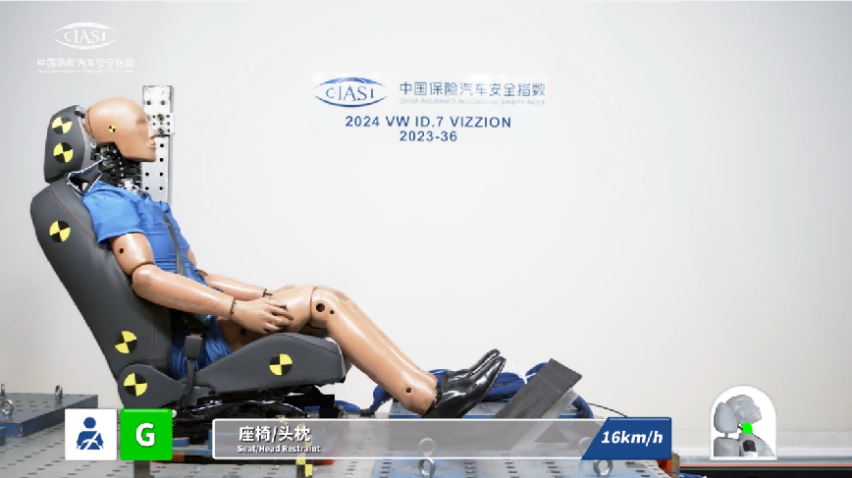

4.座椅/头枕测试获得(G)优秀评价
座椅性能极佳,在静态与动态测评中评价皆为优秀。ID.7 VIZZION在座椅骨架、头枕结构等方面采取了针对性的设计,座椅靠背及头枕型面尽可能贴合人体脊椎弧度,经过反复试验验证,确保在追尾等事故中减少颈部伤害,最大程度保护乘员安全。

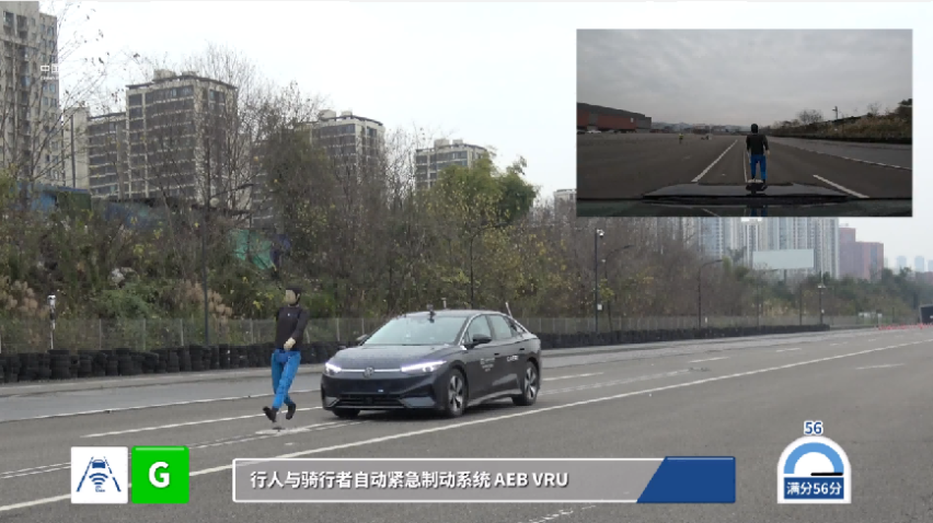

智驾守卫:得分率高达99.4%,车辆辅助安全近乎完美
车辆辅助安全指数是检验车辆智能化水平的关键指标,既满足了消费者对高安全性的要求,也展示了车辆的科技水平。ID.7 VIZZION在该评价体系中获得最高的(G)优秀评价,其中行人与骑行者自动紧急制动系统(AEB VRU)和车道辅助系统(LSS)取得满分成绩,车对车自动紧急制动系统(AEB C2C)也取得接近满分的优异表现。

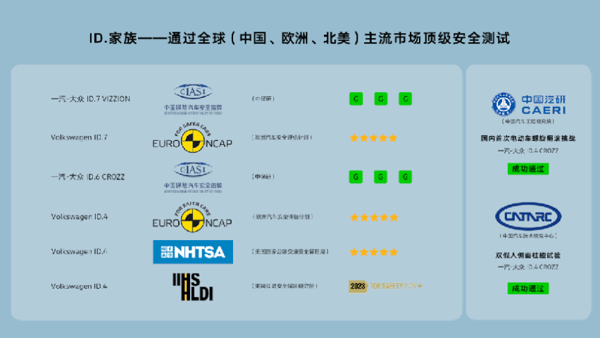

全系守护:ID. 家族安全测试大满贯
一汽-大众对于安全的要求已经达到了超乎想象的严格标准,ID.7 VIZZION被动安全开发耗费32辆车,经历6轮模拟、4轮碰撞试验、高达73次碰撞试验只为用户不会成为危险中的“万一”。国家标准要求乘用车后碰撞安全的撞击速度为50km/h,一汽-大众不仅做到了国家标准,甚至把标准提升至80km/h。安全没有捷径,就是一辆辆车,一次次碰撞试验和迭代,每一个撞痕、凹陷、曲线、数值,都成为一汽-大众安全的底气,在满足CNCAP和C-IASI标准之上,建立了更严苛的一汽-大众标准。
作为一款以“安全”为先的纯电旗舰轿车,ID.7 VIZZION除了获得本次C-IASI的安全性测试全优评价外,还在中央广播电视总台主办的“第四届中国汽车风云盛典”中获得“最佳安全车”的称号。作为一汽-大众ID.家族另一款产品,ID.6 CROZZ也在2023年度的C-IASI测试中,获得了“安全性测试全优,碰撞成绩0缺陷”的成绩,也充分验证了ID.家族的卓越安全性。
