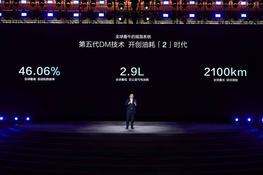

近日,全新发布的比亚迪第五代DM技术很火。
这个技术应用在秦L DM-i和海豹06 DM-i两款B级车上,可以带来超过2100Km的综合续航能力以及2.9L/100Km的亏电油耗。

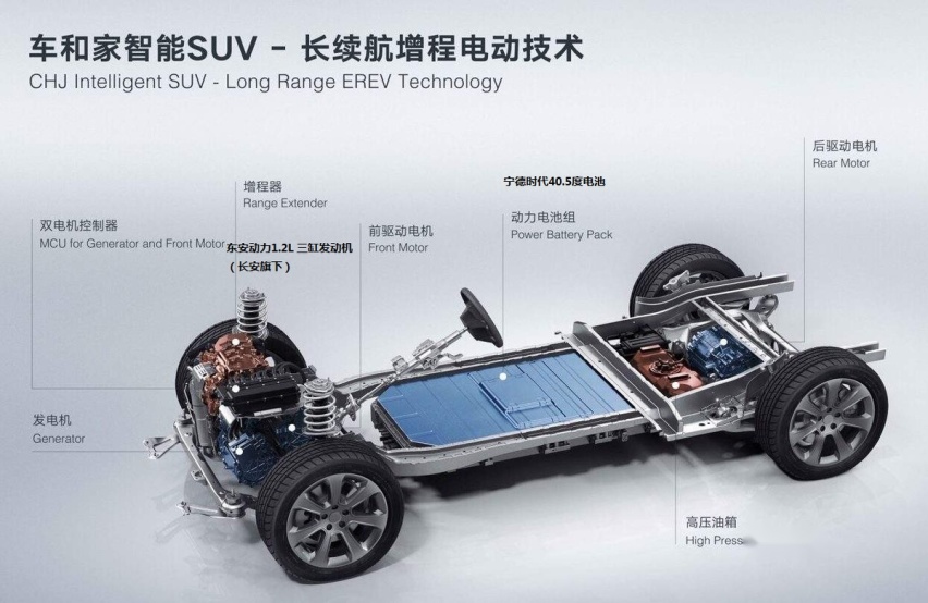

增程式混动构型的工作原理很好理解,它就是在纯电动的基础平台上,增加了一组发动机(增程器)和发电机,可以实现“外挂充电”。
自主品牌混动技术大盘点,四大主流混动构型,谁真正代表未来?
从技术原理的角度来说,增程驱动胜在结构简单可靠,整体故障率比较低,同时车辆完全由电机驱动,不会产生油电动力切换时的顿挫。只是相对来说,在高速行驶的工况下,电机耗能比较高。而此时,增程器的充电功率,容易跟不上电机的耗电功率,所以在亏电工况下,动力会存在一定的损耗。

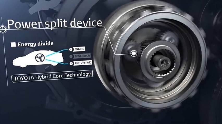

THS双擎混动构型其实设计得很巧妙:它用行星齿轮组将发动机输出轴、电机输出轴实现了固定。这样一来,它就可以实现“功率分流”。
即:起步或者低速场景,使用电机驱动;加速场景,电机和发动机功率融合在一起进行驱动;高速场景,发动机单独驱动,并且利用剩余的能量为电机充电。
简单来说,THS双擎混动构型也是避免电机和发动机的高耗能区间,实现更节能、更性能的效果。不过需要指出的是,广汽传祺在拿到THS双擎混动技术后,采用了自己的2.0T发动机。这样一来,可以更加有效地提升性能。另外,THS双擎混动构型由于不存在离合器与传统意义上的变速箱,所以整体的行驶品质也非常平顺,接近于纯电动车型。

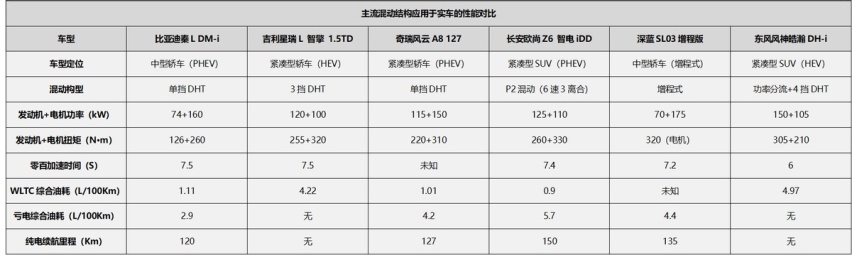

当然在最后,笔者还是选取了不同混动构型的六大代表车型,并且依据它们的性能参数做出了对比表格。如果非要决出胜负、分出高下的话,那么通过上图对比,应该会对大家有所帮助。
